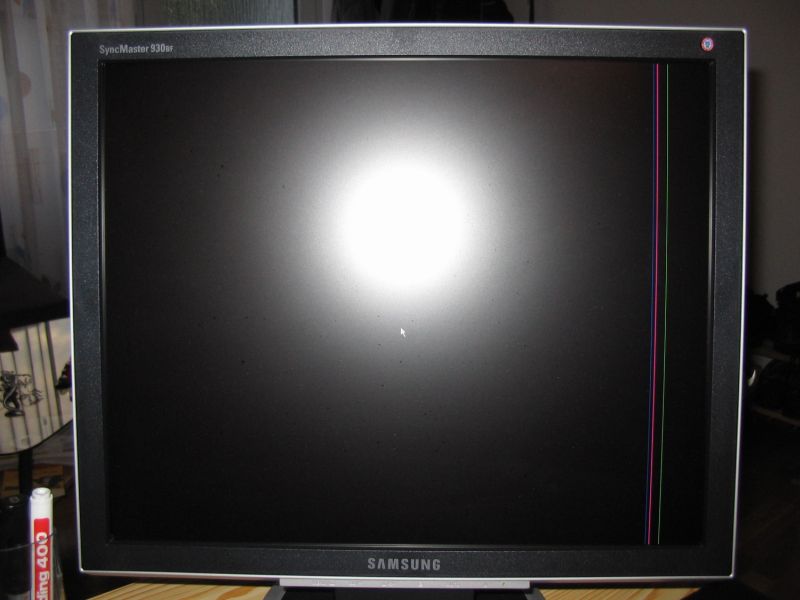

  • achja mein Samsung Monitor. Jetzt habe ich auch noch farbige (1xblau, 1xrosa, 1xgrün) vertikale Streifen (siehe Foto).
    Ich habe mal überlegt, ob ich Samsung einen Brief schreibe, was ich von dem Monitor halte... Meint Ihr das bringt was?

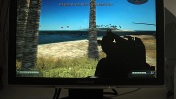

  • Ab heute ist auf meinem 930BF ghosting / schlieren zu sehen. Ich hab es zuerst in Battlefield 2 bemerkt (vor allem bei Flugzeugen), dannach auch im Windows. Wenn ich RTA ausschalte ist es einbissl besser. Kann ich deswegen den Monitor umtauschen? Ist noch unter Garantie?
    MfG, VidKo

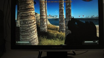

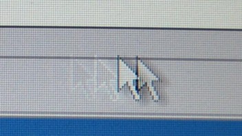

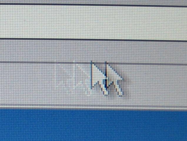

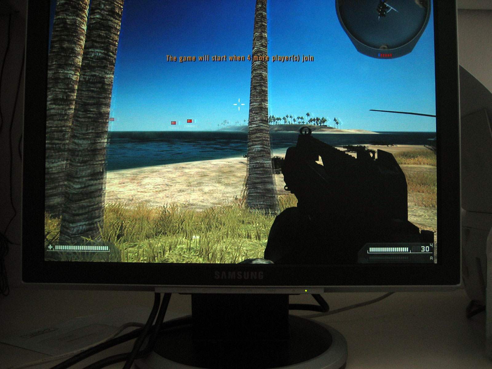

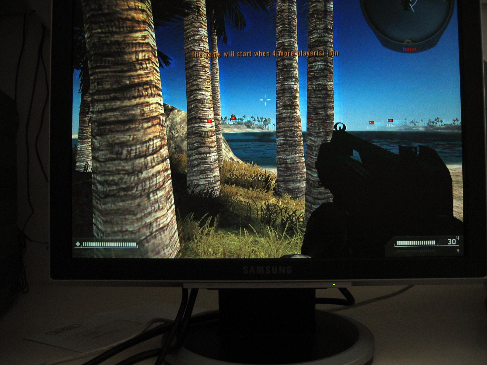

  • Heute bin ich beim Verkäufer gewesen, und zwar im Testlabor, die haben drei Stück an meinen Rechner angeschloßen, und das selbe Problem. ICh würde sagen das Modell ist einfach schlecht, oder es gibt ne defekte Serie.
    Ich ratte den Kauf diesen Monitors ab. Battlefield 2 ist mit RTA unspielbar.
    Ich werde versuchen einige Bilder mit dem Problem posten.
    Also, die Bilder sind als Dateianhänge gespeichert.
    MfG, VidKo
