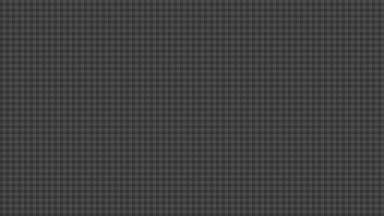

Allgemein: Unscharfe Schrift
  • Geiles Bild, spielt mal mit der Fenstergröße Eures Browser rum, beim IE und Firefox wird ja dabei das Bild verkleinert/vergrößert, wie kommt dieser Effekt zu stande :) ?

  • Hi, wollte nur nochmal auf das von mir weiter oben gepostete Bild aufmerksam machen:
    einfach als Bildschirmfüllend 1280x1024 aufmachen, verlaufen dann leichte Wellen, ist der
    Bildschirm nicht richtig justiert. Einfach die Autoadjust funktion laufen lassen, und das Bild
    ist optimiert. (Zumindest auf meinem Samsung Syncmaster 913v).
    Ich glaube das Bild ist ein ein-pixeliges Gitter.
    Witzig ist nur, daß sich der Monitor heute anders justiert hat als gestern, ist wohl der Luftdruck
