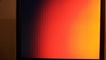

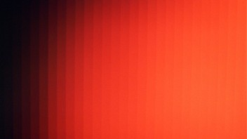

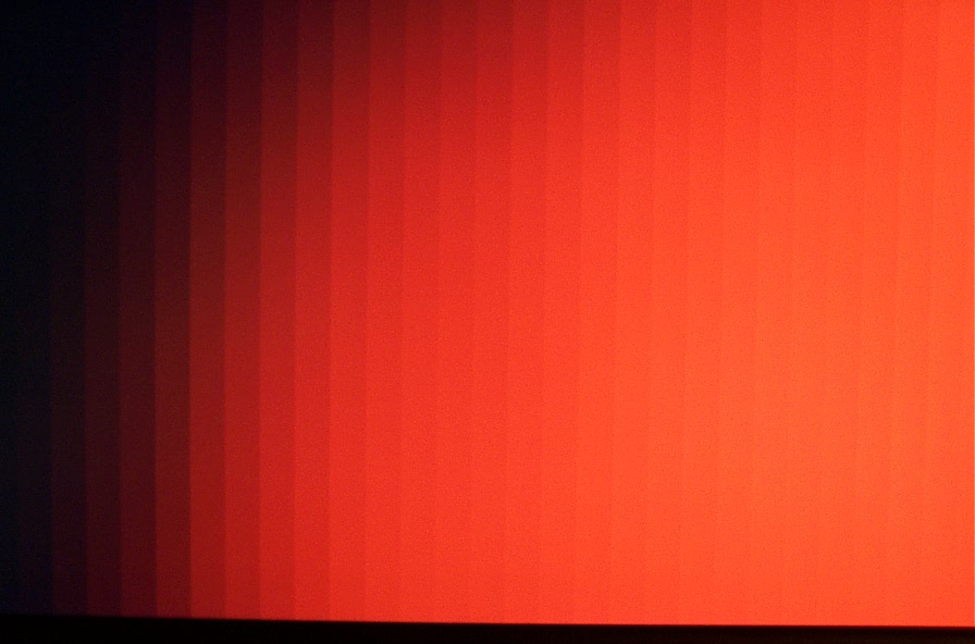

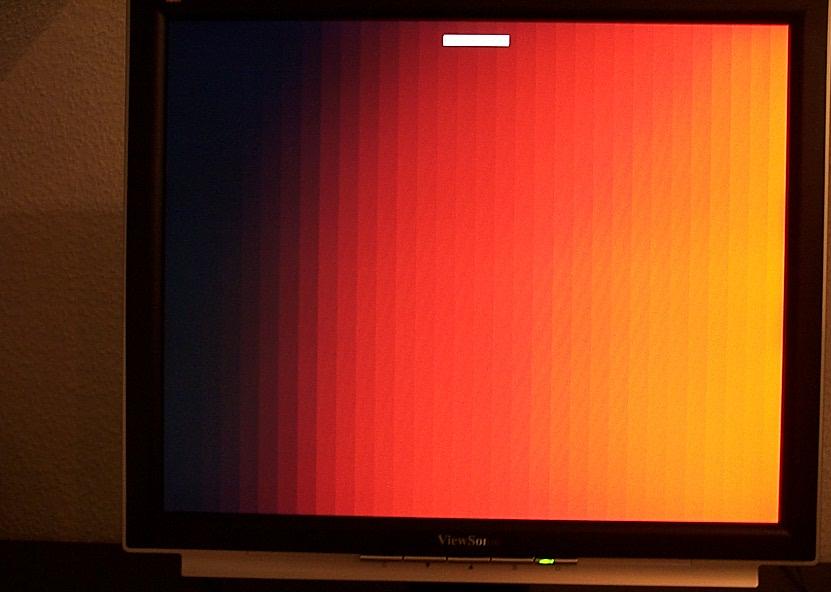

  • Morgen wird er erneut getauscht. Und ich kann Dir jetzt schon sagen, dass die besser aussehen! Denn wenn ich den DVI Stecker am TFT nach hinten gebogen habe, war das Bild ok - Kaltlötstelle an der Platine der Anschlüsse! Man, man - gibt es eigentlich eine Möglichkeit, von der Firma das Geld zurück zu bekommen?
  • So, mein TFT wurde erneut getauscht und nun sind auch die Farbverläufe wieder OK, kann gerne mal ein Bild davon machen. Denke, Du solltest Ihn auch tauschen lassen.
  • Das wäre echt hilfreich, wenn du mal ein foto posten würdest. Am besten den Farbverlauftest bei prad.de->Testsoftware.
    Danke
