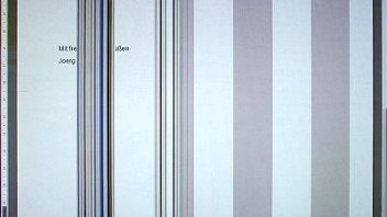

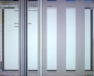

    ich habe einen vier Jahre alten Eizo L 675 nun macht er seit einigen Tagen Probleme. Nach dem Starten erscheit erst ganz links ein ca 4cm breiter Streifen der hin und herpixelt je nach Mausbewegung. Manchmal erscheinen noch vier weitere Streifen. Wenn der Monitor eine Zeitlang läuft verschwinden die Fehler, bis der Rechner am nächsten Tag erneut gestartet wird.
    Was kann die Ursache sein und wie kann man den fehler abstellen?
  • Die erste Frage kann ich mangels zweitem Computer nicht beantworten. Die zweite werde ich morgen mal mit dem analogen Kabel testen. Ja der Fehler tritt auch beim OSD auf.
  • Das ist schonmal schlecht.
    Ein fehlerhaftes Signal oder Kabel könnte man dann als Fehlerquelle schonmal ausschließen.
    Hört sich bisher leider nach nem Defekt am/im TFT an...
