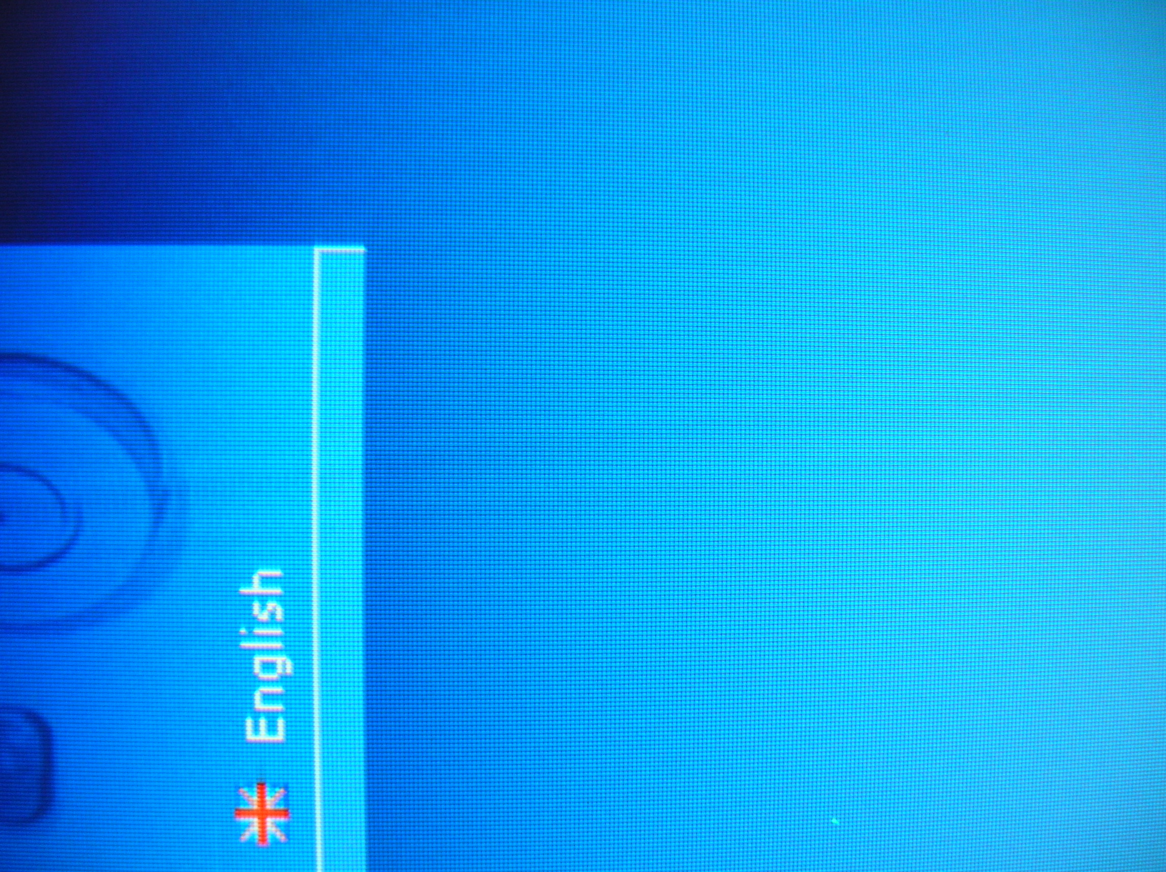

  • Hallo Geist,
    vielen Dank für deine schnelle Antwort. Habe versucht, zu fotografieren, hoffe, Du kannst was erkennen. In Natura viel schlimmer, da das Blau dunkler und die STreifen heller rauskommen. Von dem Farbkrisseln spreche ich ja schon gar nicht mehr. Ist analog angeschlossen, zeigt aber an anderen PC's die gleiche Problematik. Einstellungsfehler schliesse ich aus. Der zweite, mit dem grünen, einzelnen Streifen im Hintergrund (grrrrrrrr - ruhig bleiben) war gegen den 1. (gleicher Fehler wie der 3. hier) und diesen auf jeden Fall schon auf den ersten Blick besser, kein unruhiges Bild und von diesen Streifen keine Spur. Allerdings war er auch etwas jünger. Wenn ich jetzt nochmal tausche, bekomme ich wieder einen aus dem Tauschpool. Ich bin es echt so leid. Scheinbar sind die reparierten Geräte nicht einwandfrei oder werden erst gar nicht richtig getestet weil die oberflächlich auf den ersten Blick nix feststellen. Was kann man da machen?

  • Also zunächst wage ich einfach einmal zu behaupten, dass du sicher nicht die Moiré Streifen auf Bild 1 und 2 meinst. Das sind sicher Interferenzen bei der Kamera Aufnahme. Auf Bild drei erkenne ich dünnere Streifen im Farbverlauf. Da kann je nach Gerät durchaus "normal" sein.
    Da du aber von dickeren "Streifen" bzw. eine Art Wasserzeichen sprichst, vermute auch ich, dass das Gerät per Analoganschluss es nicht zu 100% schafft, sich auf das Grakasignal zu "eichen". Wenn die Automatikfunktion dies nicht schafft, kannst du manuell versuchen, das Bild zu verbessern. Stichworte: Phase & Clock im OSD des Monitors.
    Hilfreich wäre ebenfalls, wenn du bekannt geben würdest, um welches Gerät es sich genau handelt, und mit welcher Graka angesteuert wird.

    Erstmal danke für eure Mühe. Es handelt sich um einen Hyundai Q17, bereits das 3. Modell dieses Typs (2x getauscht) Mit der Darstellung und den Farben bin ich sehr zufrieden, und schnell ist er auch. Er läuft analog an einer ATI Radeon 7500 und der 2. Monitor exact diesen Types hatte diese Art von Streifen nicht zu beklagen. Der erste aber auch. Daher kann ich mir nicht vorstellen, dass das normal sein soll. Ich habe nochmal auf das Testbild unter dem Link mit auto adjust justiert und meine, dass die Streifen vielleicht (!) etwas weniger sichtbar sind, aber da nach wie vor. Ich habe sie mit Wasserzeichen verglichen, weil sie ja irgendwie farblos sind und "durchscheinen". Aber es sind schon gerade Linien. Bild 1 und 2 könnt ihr vergessen, auf Bild 3 sieht man es deutlicher in der rechten Bildhälfte. Im original kann man es natürlich besser sehen, als auf einer Nahaufnahme. Die ersten beiden Streifen scheinen "dicker" oder sind einfach nur weiter auseinander. Jemand der es nicht weiss, würde nur noch diese ersten beiden Streifen wahrnehmen. Eine Störquelle gibt es nicht und auch das Kabel ist schon ausgetauscht. Ausserdem stand der vorherige Monitor ja an der gleichen Stelle. An welchen Einstellungen würdet ihr nun noch drehen? Das o.g. Testbild ist wirklich ruhig nach Autoadjust. Bitte gebt mir noch nen Rat, ich hoffe immer noch, da ist was zu machen. Nochmal tauschen - ich weiss nicht , bin sehr :(

    Die Posítion der Streifen auf dem TFT scheint sich mit Änderung auf 70/75 Hertz zu verlagern.
    Bestätigt meinen Verdacht.
    Nochmals: Phase & Clock im OSD des Monitors.
    Damit stellt man manuell ein, was die Automatik nicht schafft.
    Bei Analoganschluss bleibt dir nichts anderes übrig.
    Ein weiterer Austausch wird dir sicher gar nichts bringen.
    Denn dies liegt im Zusammenspiel der Grafikkarte (Signalqualität) und TFT.
