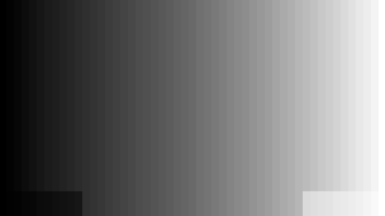

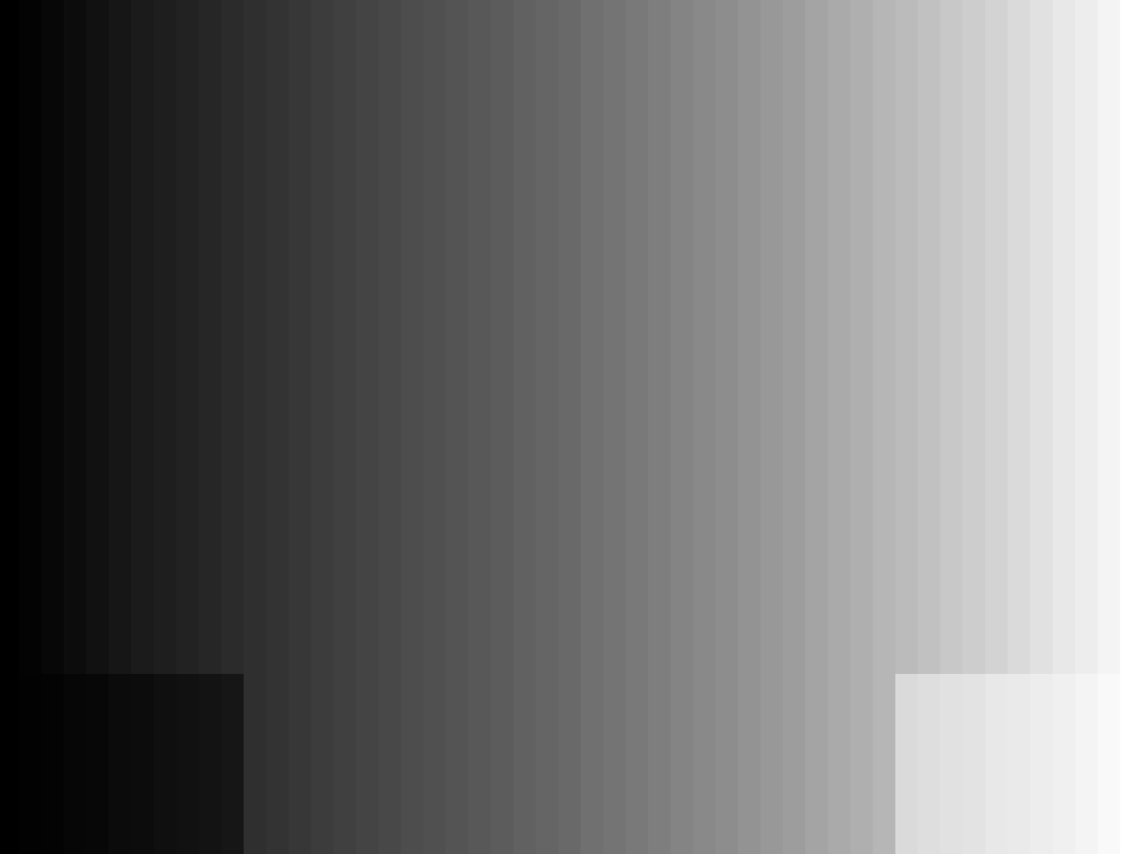

    PS: Ich weiß ja nicht in wei weit es legitim ist, aber um zu schauen wie gut ein Monitor die Graustufen auflöst, habe ich mir vor ein paar Jahren mal dieses Bild gebastelt:
