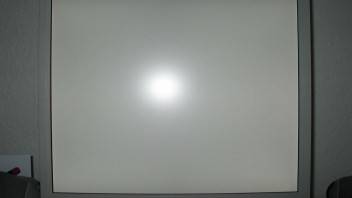

    Der 101750 hat ein super Bild! Sofort nach dem einschalten des Rechners ist das Bild da und trotz geringer Auflösung klar. Durch meinen alten Monitor hatte ich in Windows zuerst eine 1024er Auflösung, dabei fand ich die Schrift etwas unscharf. Nachdem ich die Auflösung auf 1280x1024 hochgeschraubt hatte war das Bild gestochen scharf.

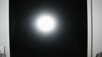

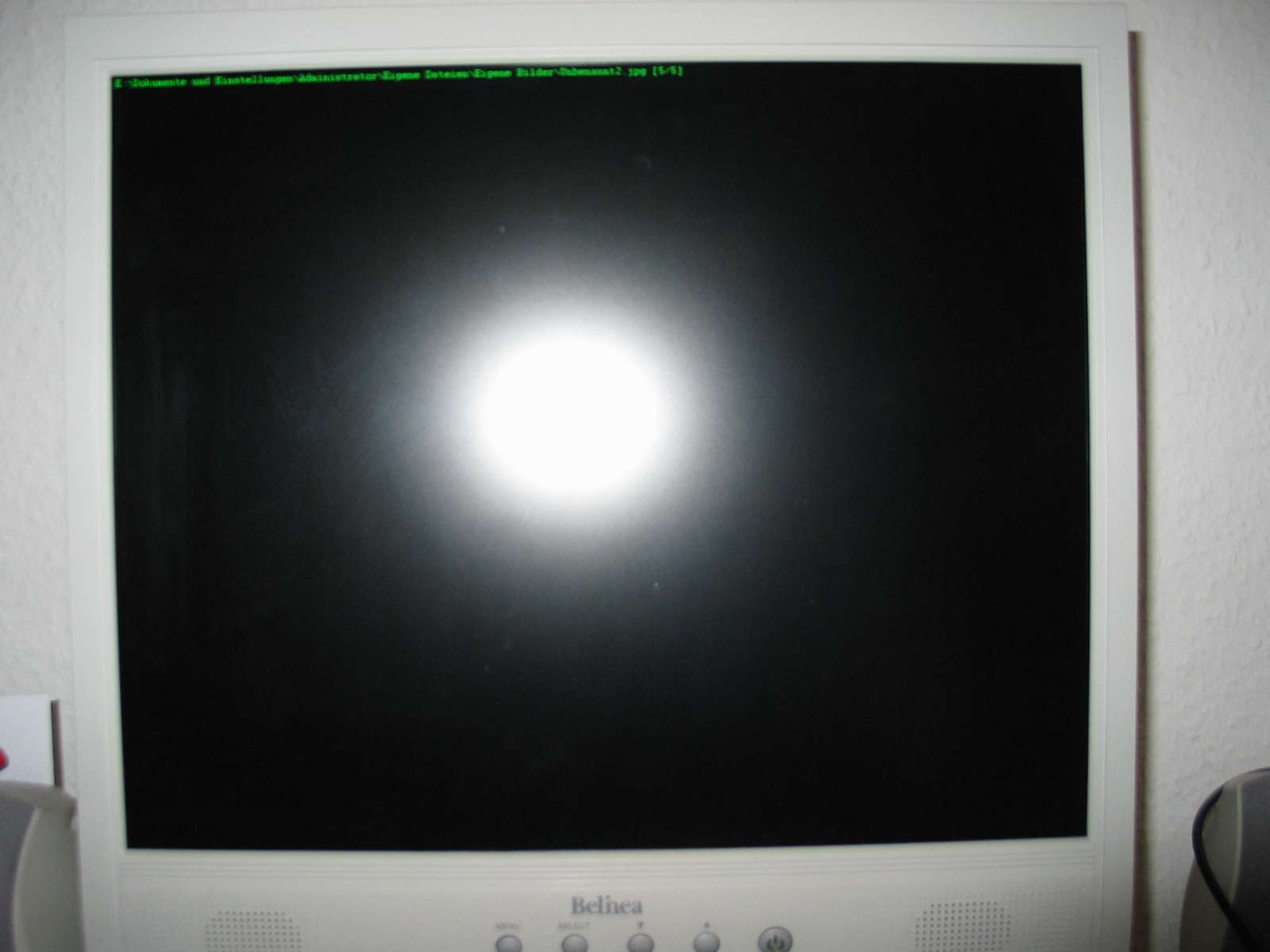

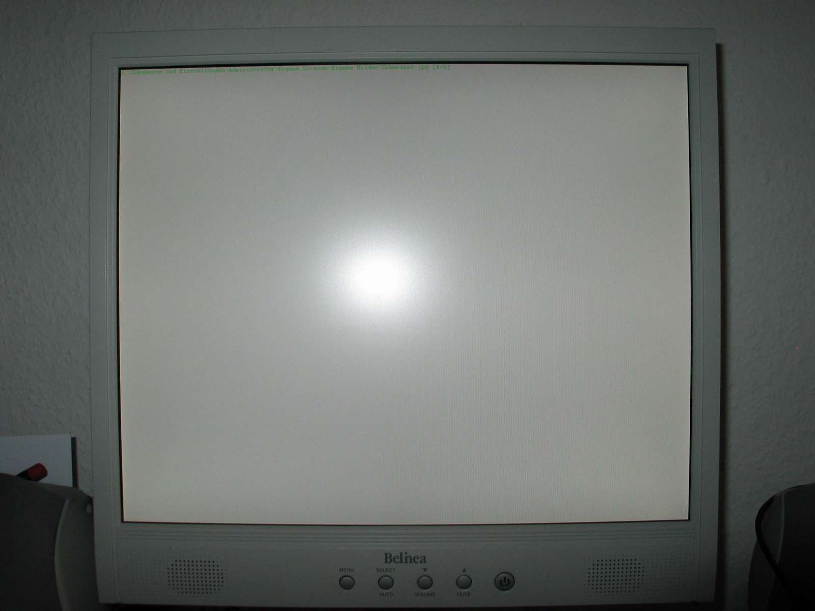

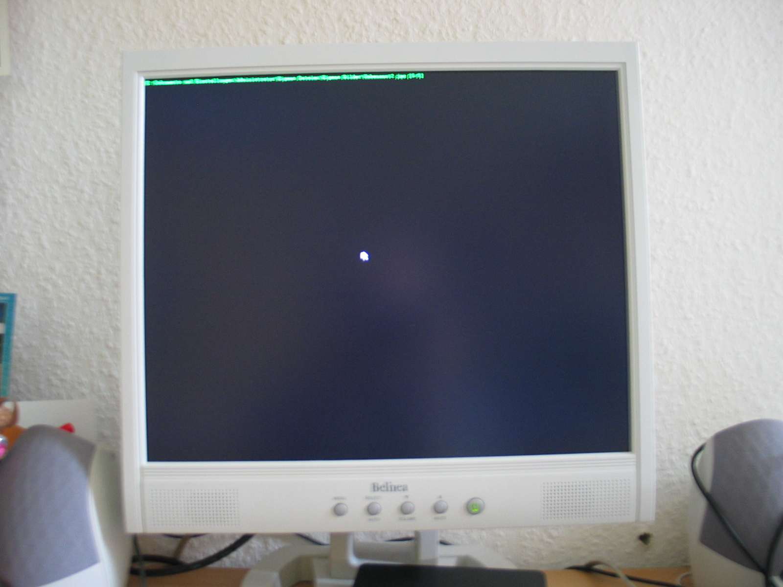

    Nach einigen tests kann ich sagen das die Ausleutung sehr gut ist. Bei schwarz ist wirklich der ganze Bildschirm schwarz und bei weiß ebenso. Dabei sind mir auch keine Pixelfehler aufgefallen. Natürlich habe ich auch die Spielfähigkeit getestet mit Rome , Dawn of War und Counter 1.5, ich mag nunmal mehr Strategiespiele. Bei allen drei Spielen konnte ich keine Schlieren feststellen, damit würde ich den 101750 auch als Spieletauglich betrachten. Ich werde versuchen nochmal ein paar Bilder reinzustellen, da so ein Thema immer etwas subjektiv ist.

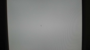

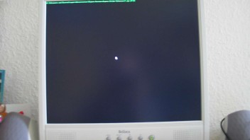

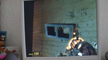

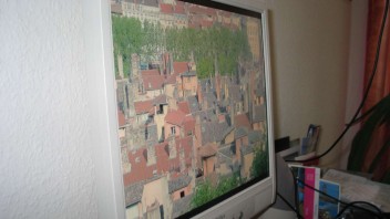

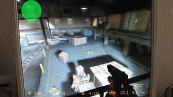

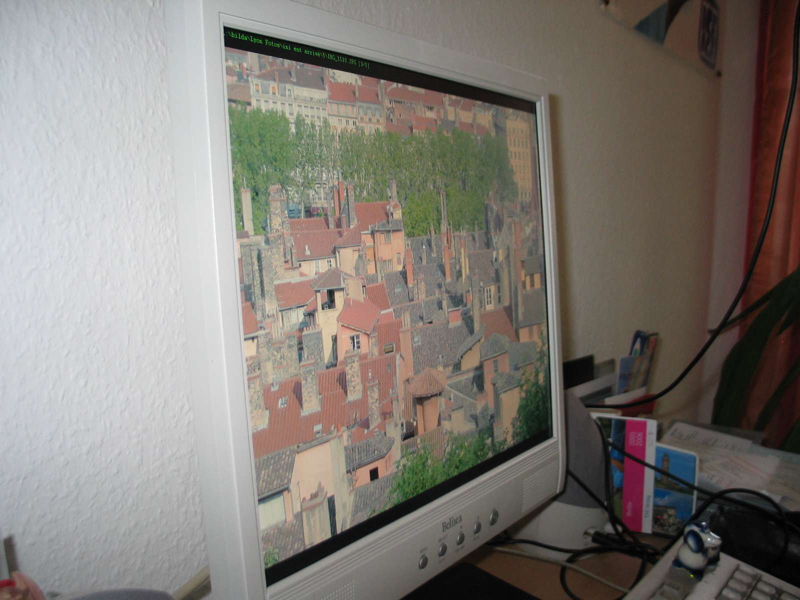

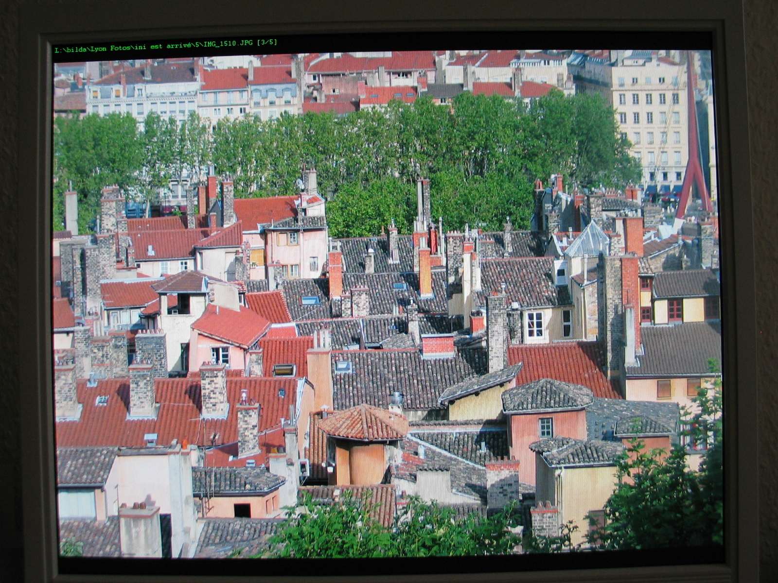

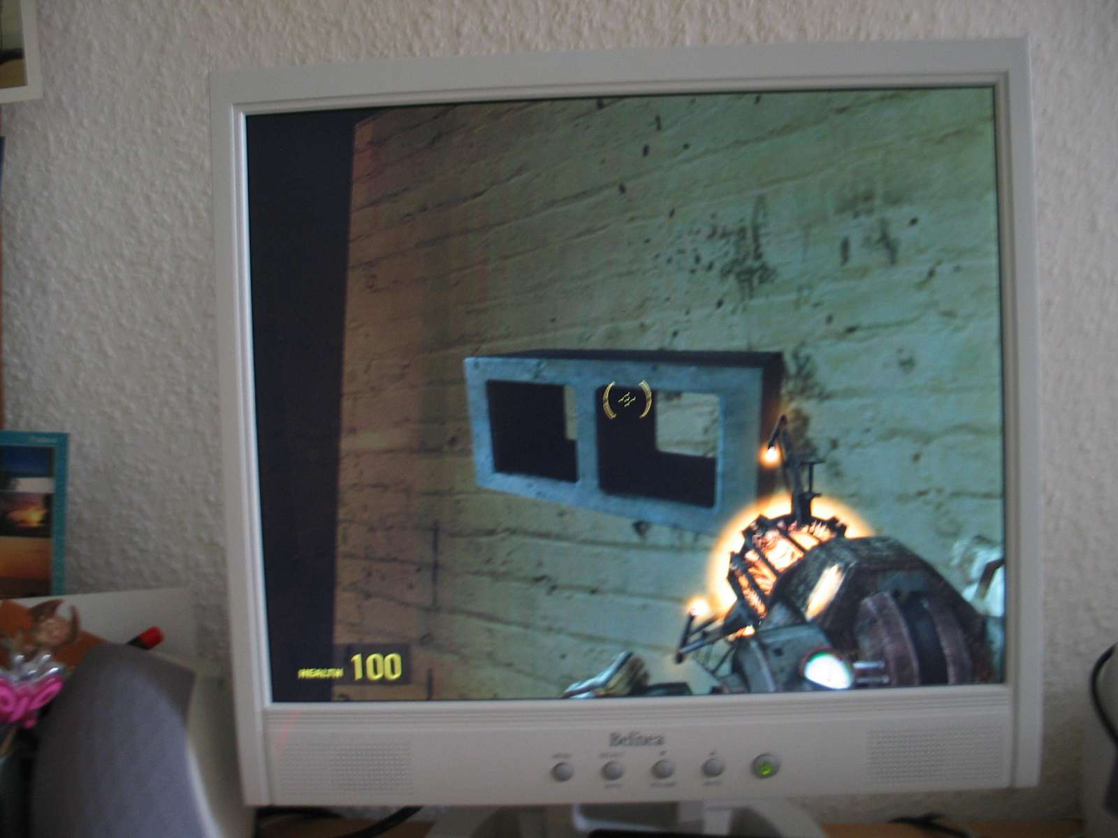

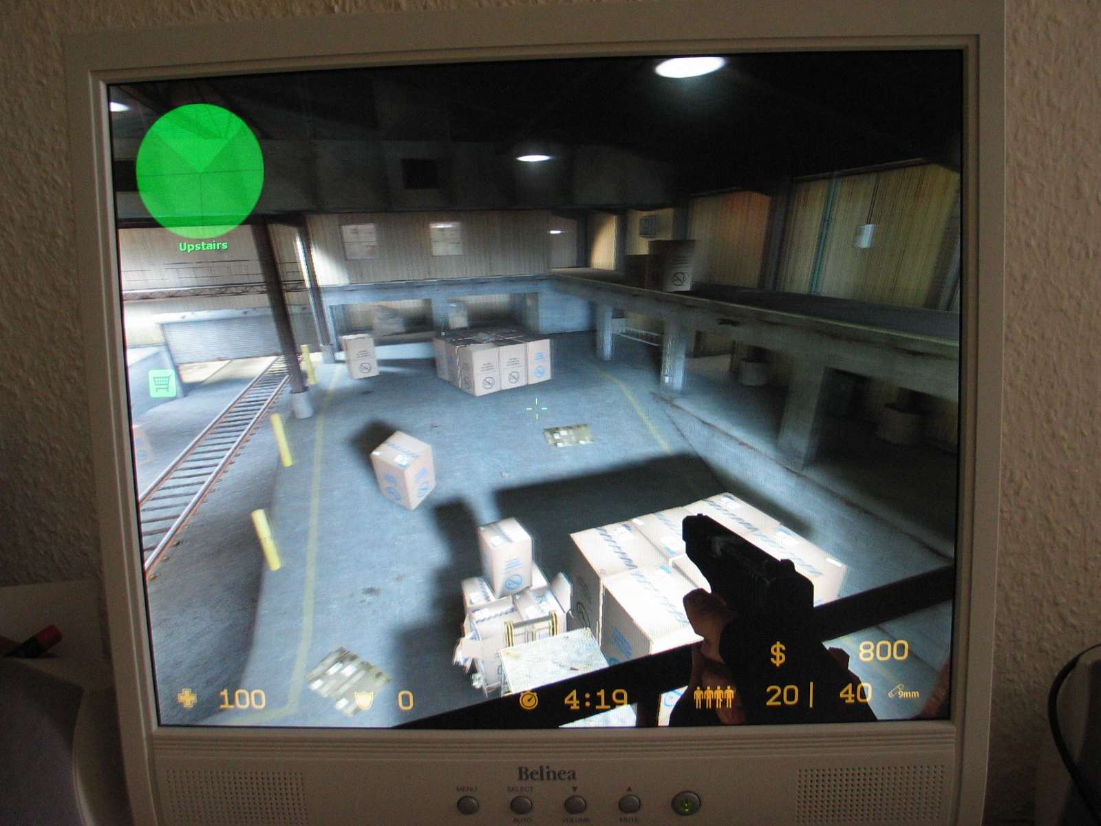

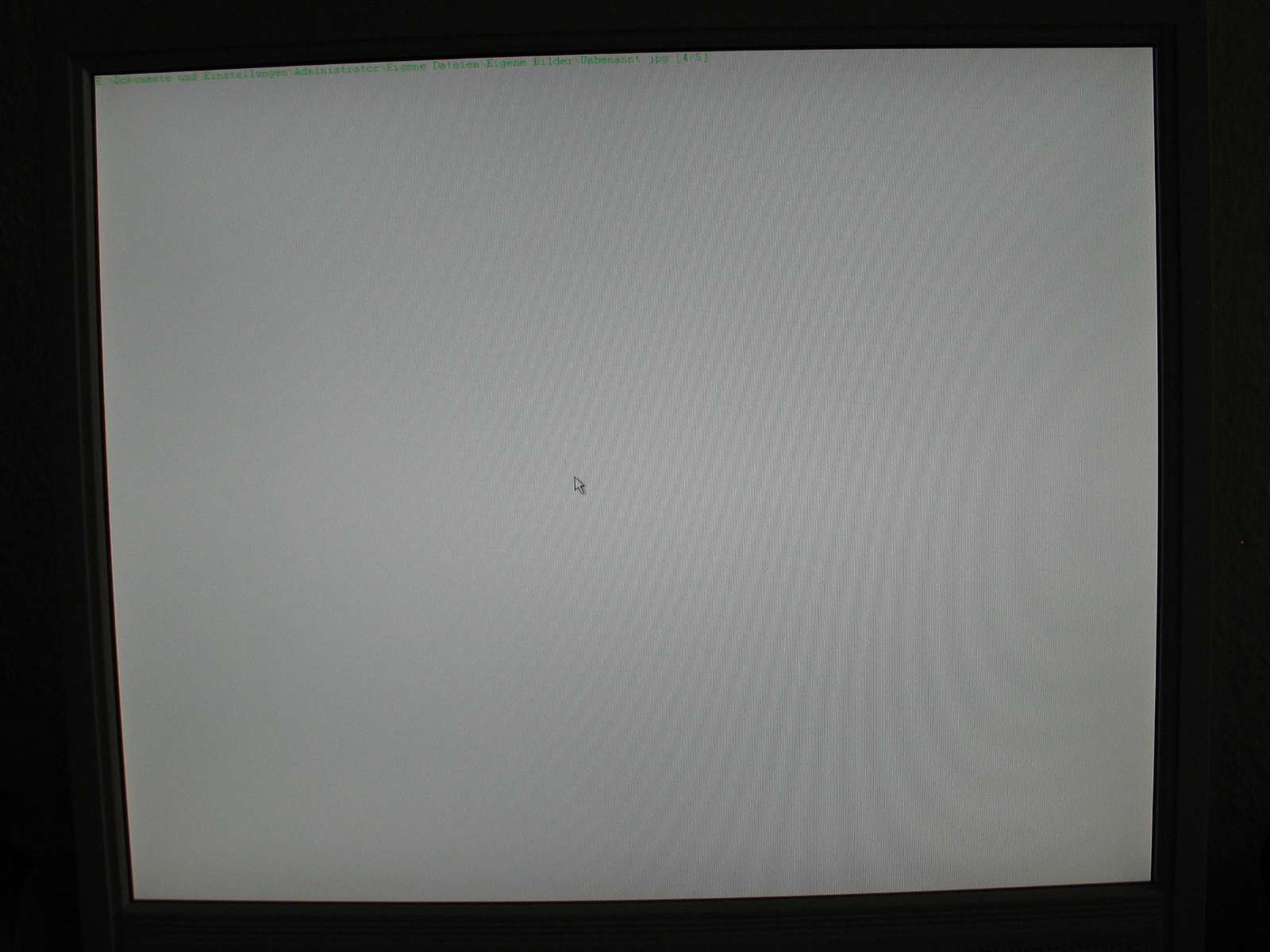

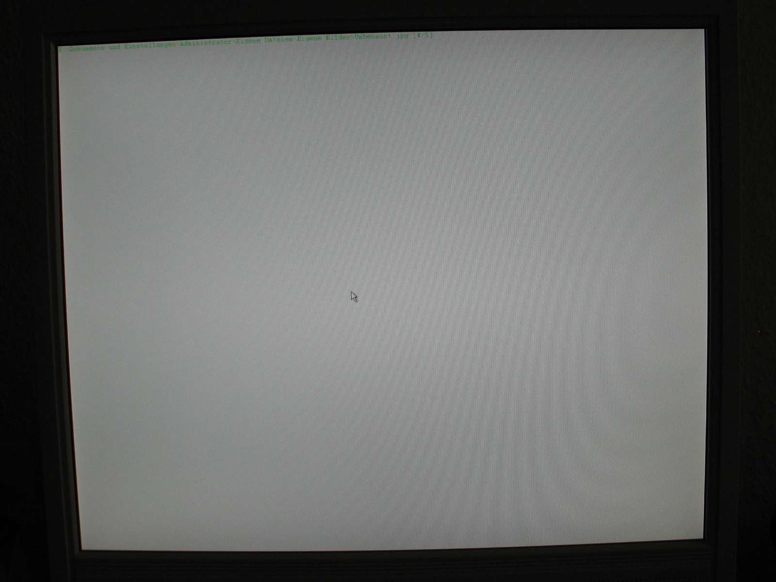

  • Es hat zwar lange gedauert, aber ich habe es doch noch geschaft ein paar Bilder zu machen. Meiner Kamera war es teilweise zu dunkel, deswegen sind einige Bilder verwackelt.
    Zu meinem Test möchte ich noch anmerken, ich war mit dem TFT neulich auf einer Lan und habe keine Schlirren oder andere Probleme bei Spielen wie Battlefield oder CS feststellen können.
