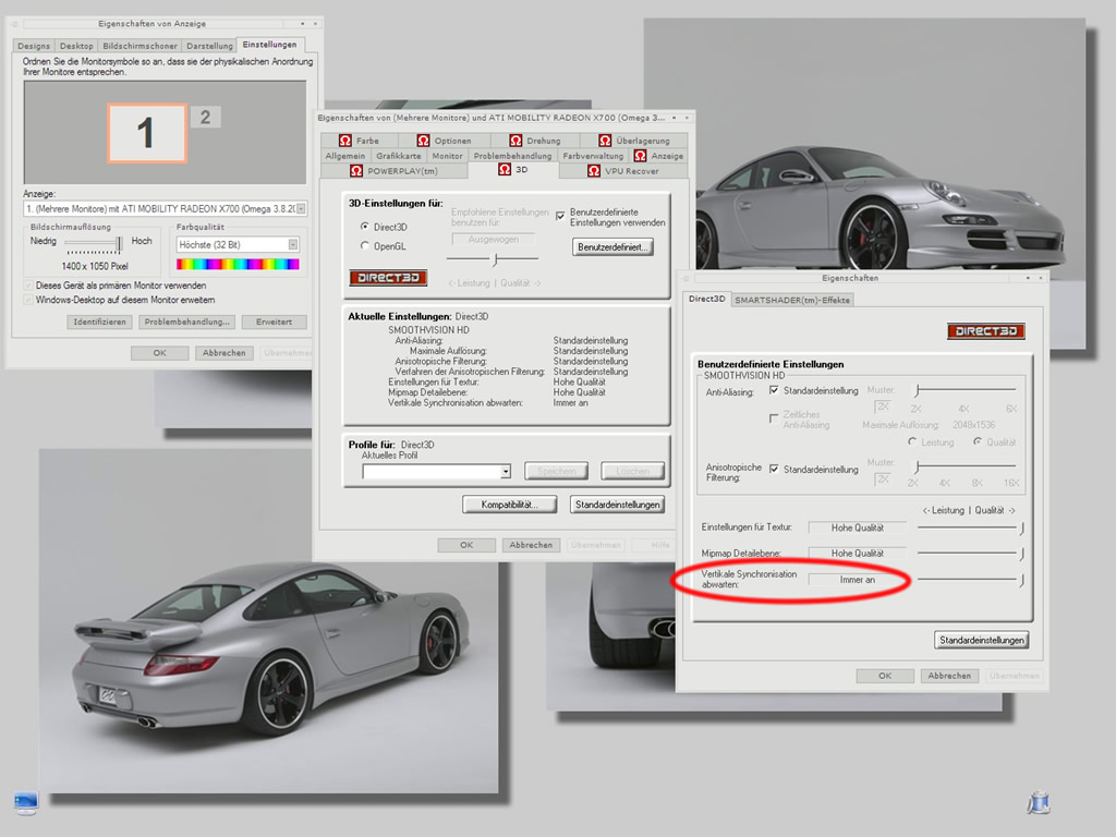

  • Rechtsklick auf Desktop -> Eigenschaften -> Einstellungen -> Erweitert -> 3D -> Vertikale Synchronisation abwarten (oder so ähnlich?) aktivieren (auf ,immer an').
    Ich sitze im Moment leider vor einem Rechner mit einer nVidia-Karte und weiß jetzt nicht mehr genau, ob die o.g. Bezeichnungen bei der ATI genauso heißen. Aber das solltest du ja auch so in den Treibern finden.

    Wahrscheinlich nutzt du dann die Catalyst-Treiber mit dem Catalyst Control Center. Die hatte ich bis vor kurzem auch auf meinem Notebook installiert, dann aber wieder von der Platte geschmissen, weils nur noch genervt hat. Deshalb kann ich dir auch nicht mehr genau sagen, wo du dort die Option ,VSync' findest. bei den normalen Catalyst und auch bei den Omega gibts unter ,Erweitert' auf jeden Fall einen Reiter ,3D'. Ich benutze jetzt (auch auf dem Notebook) die Omega-Treiber. Die laufen bei mir einfach immer ohne Probleme.

    Auf der ersten Seite dieses Threads wird (sogar mit Bildern ) genau beschrieben, wie man ,Vsync' (gegen Tearing) aktiviert. Und in dem anderen Thread, in dem du die gleiche Frage gestellt hast, habe ich dir auch geantwortet. Allerdings scheinst du auch diese Antwort nicht gelesen zu haben, sonst wüßtest du nämlich genauer, um was es geht, und hättest Vsync aktiviert und nicht deaktiviert.
