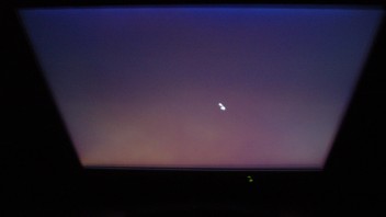

  • Hallo zusammen!
    Ich habe diesen Monitor vor 2 Tagen bekommen und bin im großen und ganzen auch zufrieden damit.
    Da dies mein erster TFT ist bin ich mir mit folendem nicht so gans sicher.
    Wenn es bei mir abens dunkel ist und stelle bei dem Monitor einen komplett schwarzen Hintergrund ein, sind Helligkeitsunterschiede zu erkennen.
    Rechts und links an den Seiten ist das Bild deutlich heller (gräulich) als in der Mitte. Tags über kann ich dies nicht feststellen.
    Ist dies bei TFT`s bzw. bei diesem Modell normal oder habe ich einfach mal wieder Pech gehabt? ?(
    MfG svenson
  • hättest du die suchfunktion benutzt, dann wüsstest du es bereits.
    bei TN Panels ist das leider üblich, daß die ausleuchtung nicht perfekt ist.
    von hersteller zu modell ist dies unterschiedlich stark.
    wenn es dich aber beim arbeiten am tft nicht stört, dann ists ja nicht so schlimm.
    lad ein bild hoch, dann kann man auch mutmaßen ob es eine "normale" ausleuchtung oder ein defekt ist.

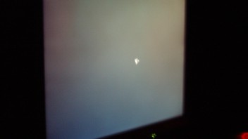

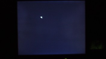

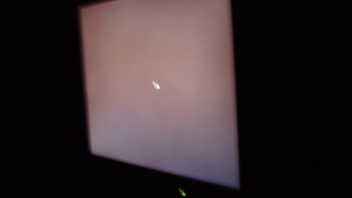

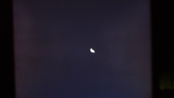

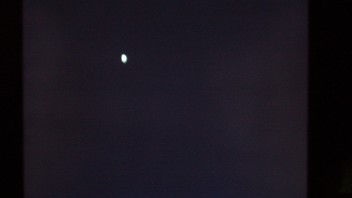

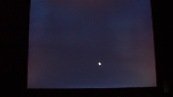

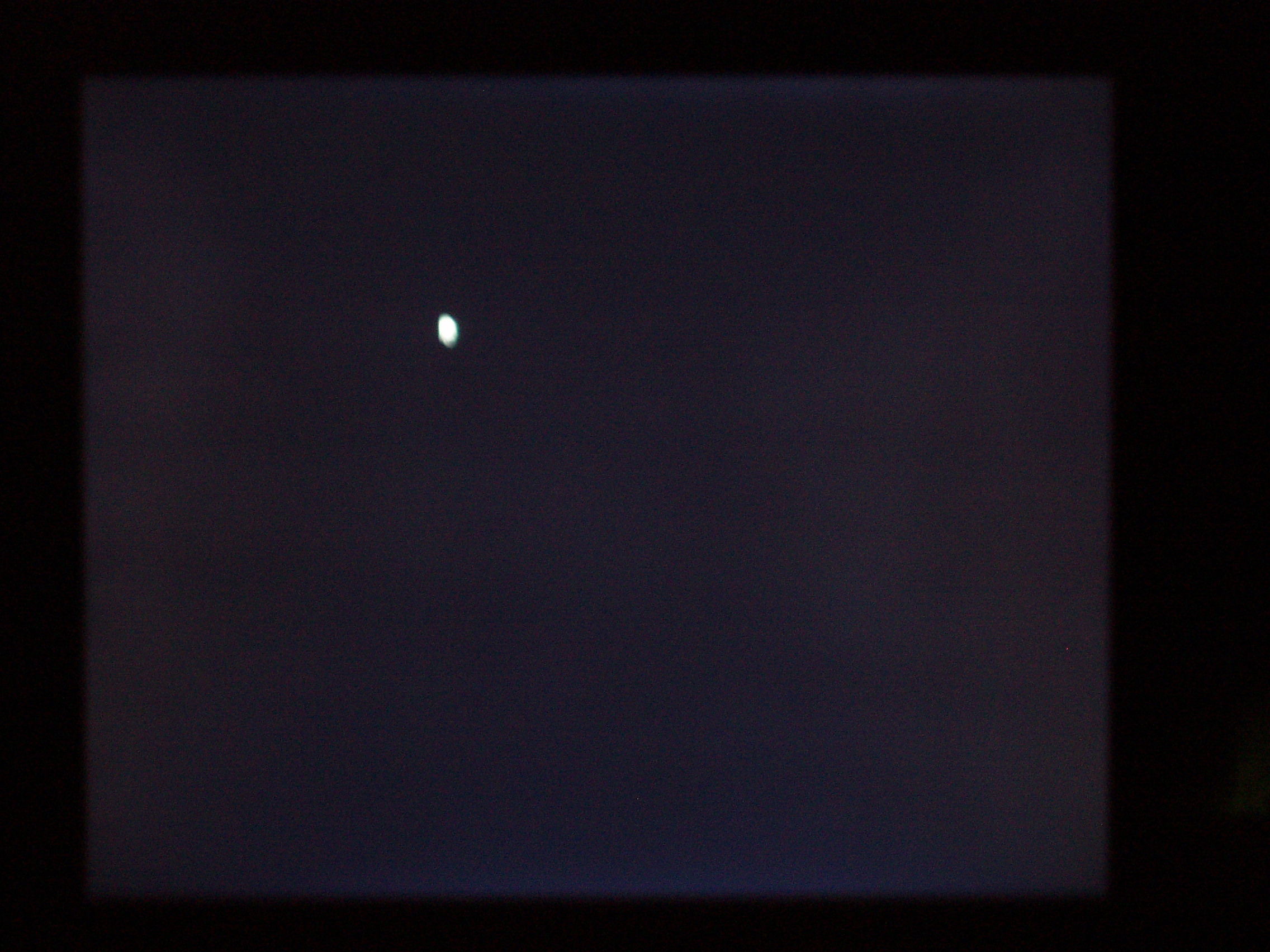

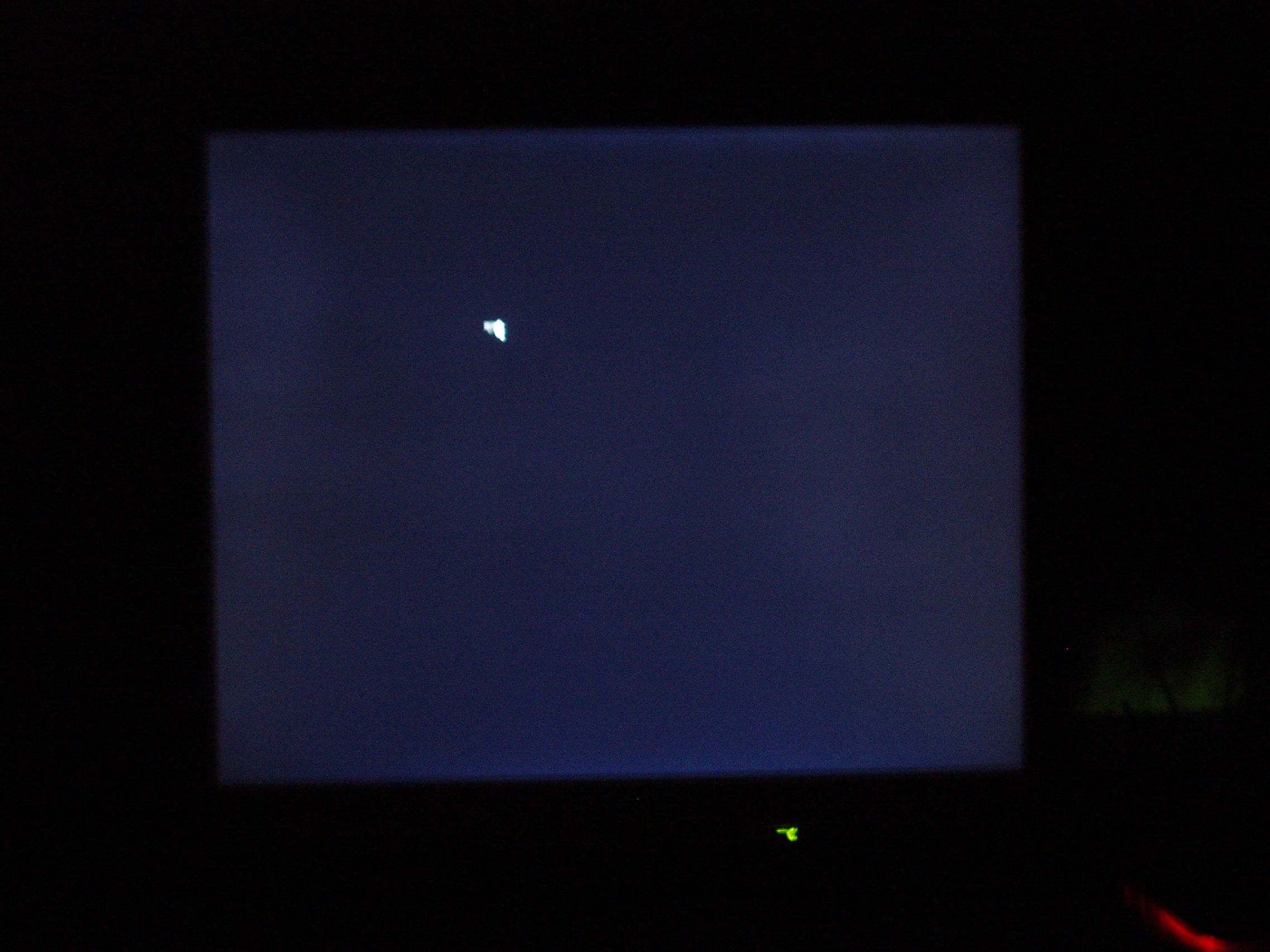

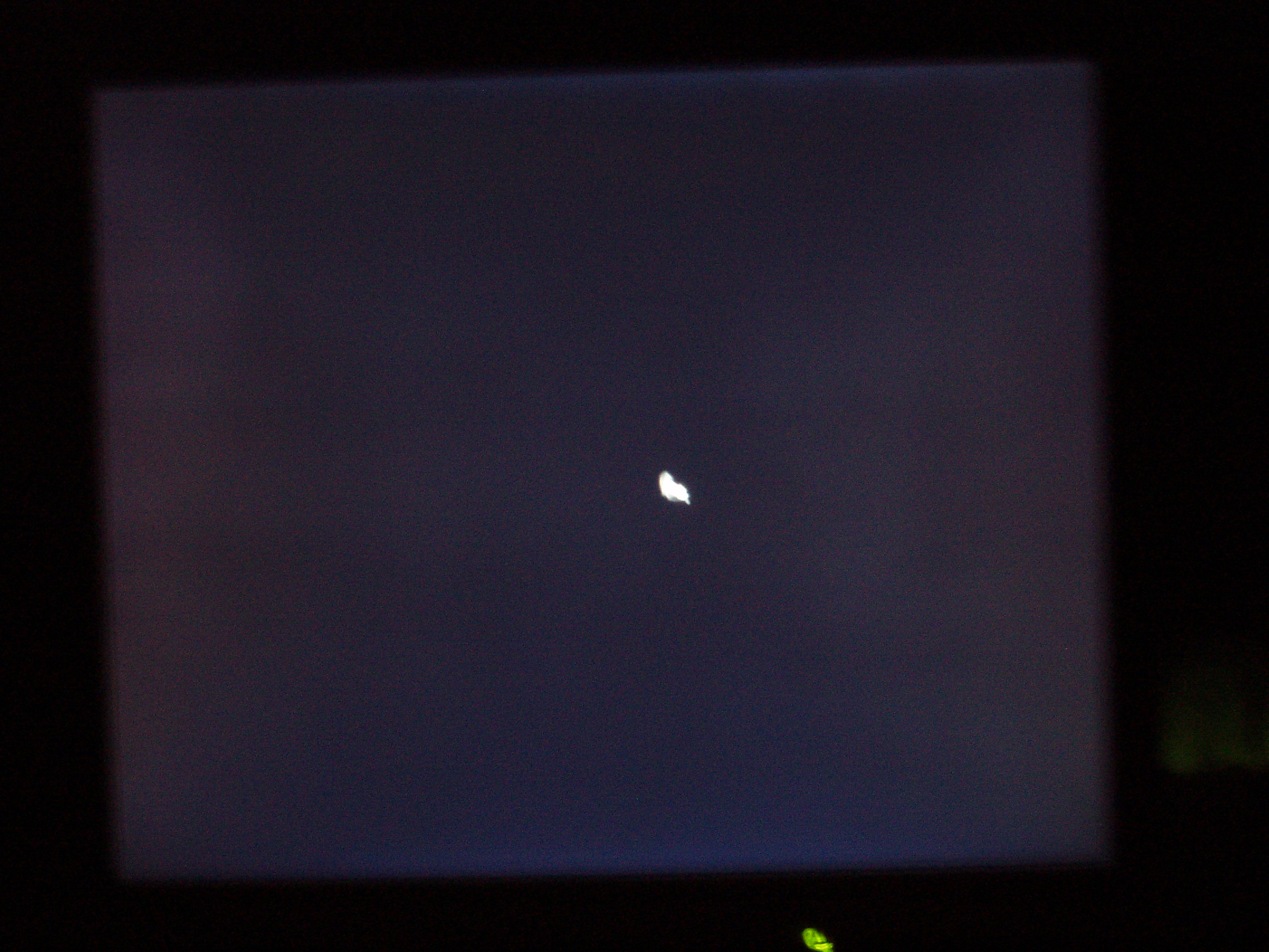

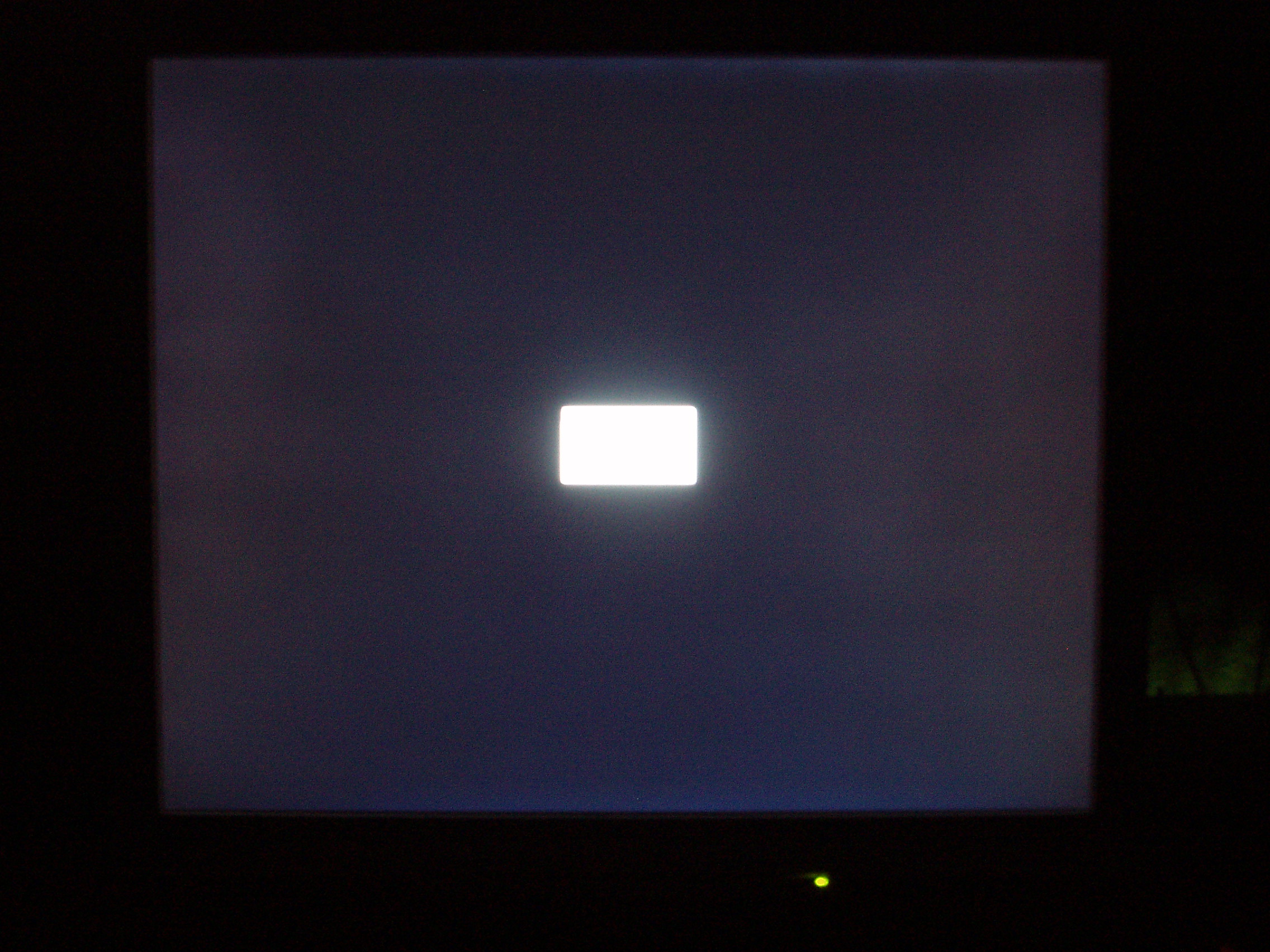

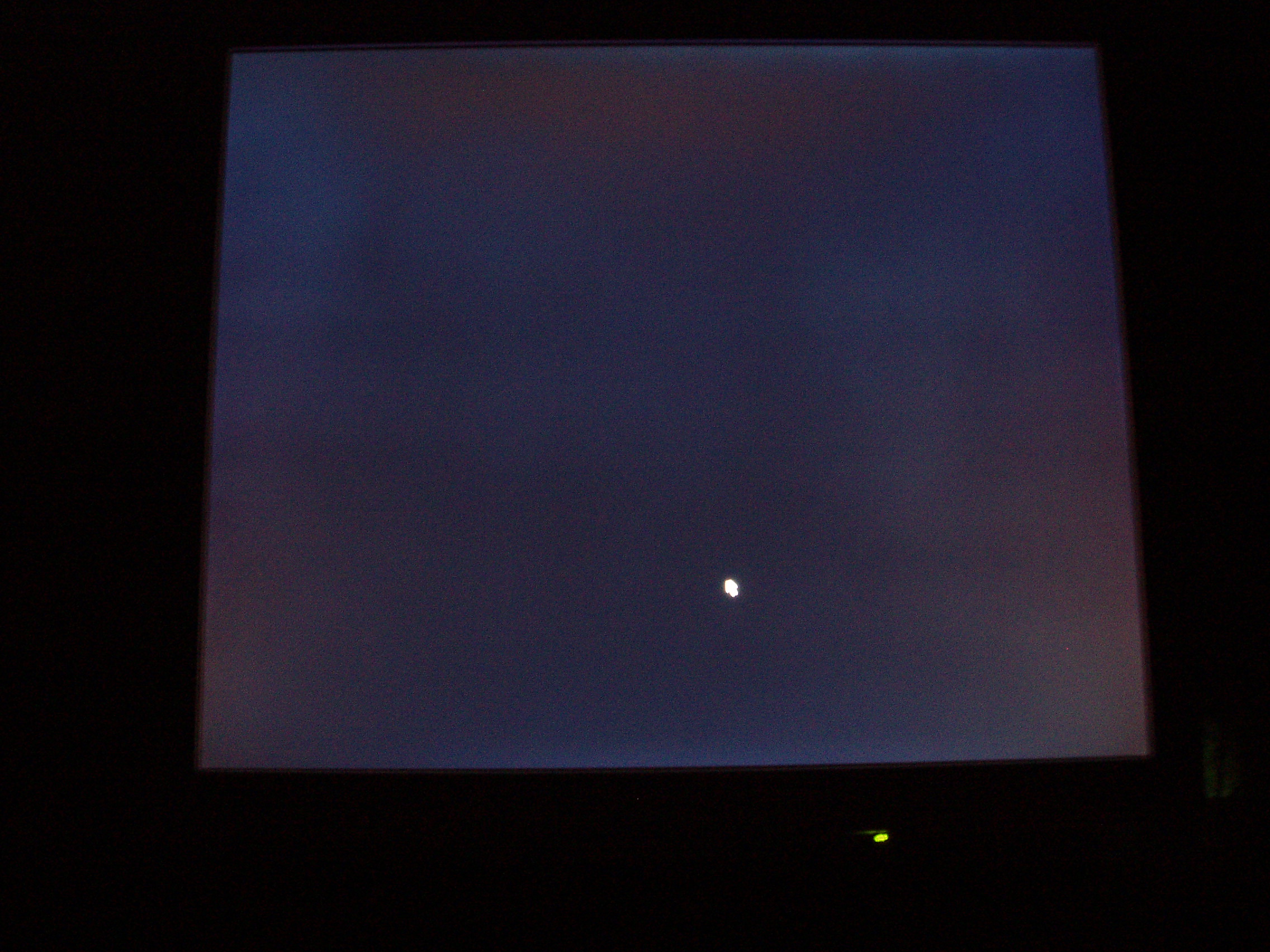

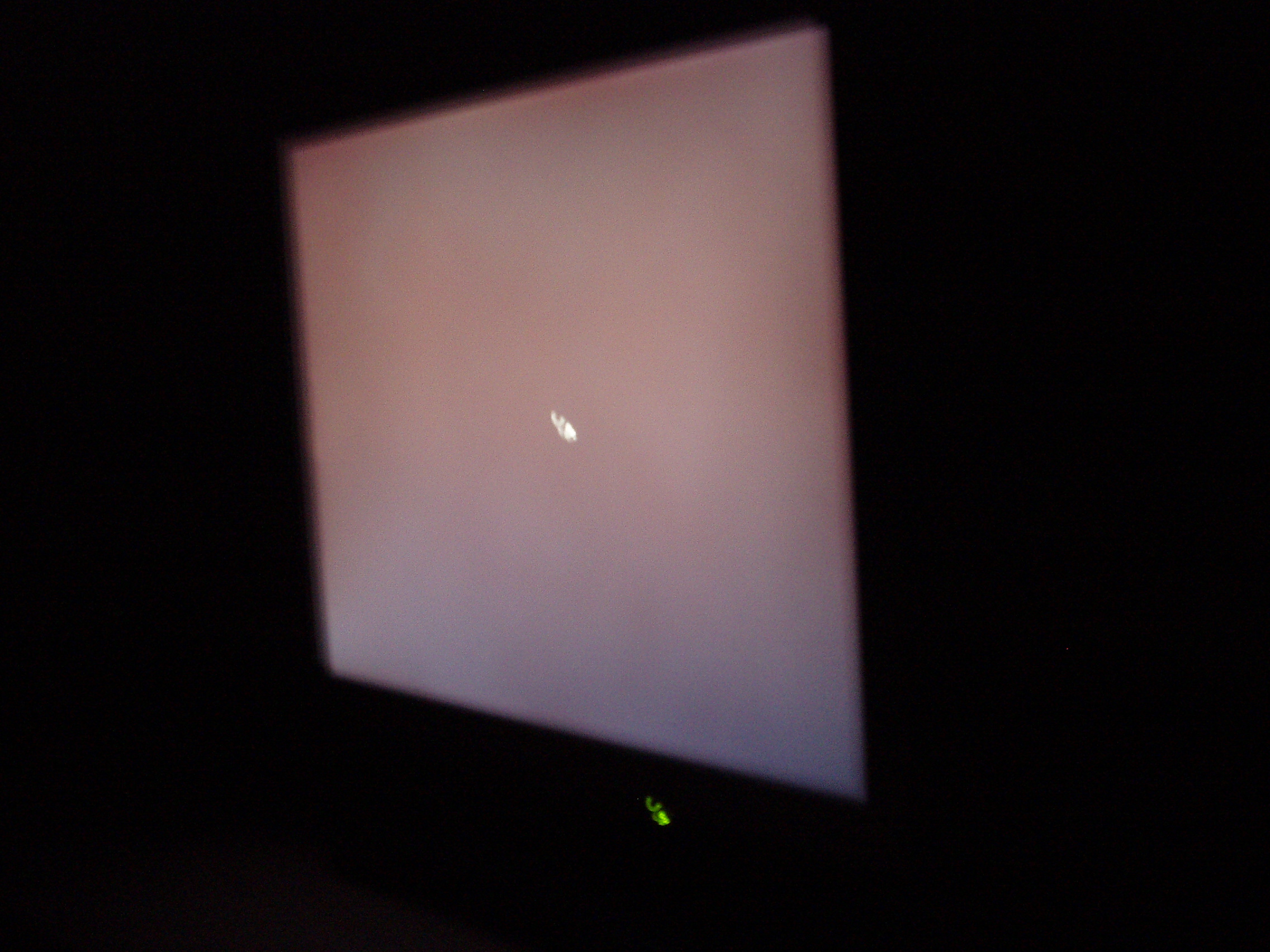

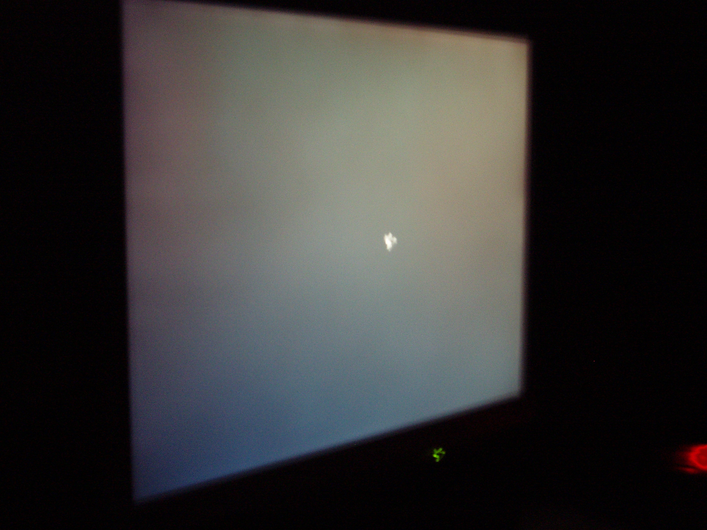

  • Hallo nochmal.
    Habe jetzt ein Paar Bilder gemacht.
    Ich muss die Qualität der Bilder entschuldigen, sind etwas verwackelt und die Cam is auch nich mehr die neuste.
    Ich hoffe die Bilder gehen trotzdem.
    1. die ersten 4 Bilder sind von vorn
    5. von links
    6. von rechts
    7. von oben
    8. von unten
    MfG =)
  • schon: was erwartest du dir denn? ist eine völlig normale ausleuchtung für TN panels! der samsung 930bf meines freundes sieht genauso aus... wenn du mehr willst musst du mehr zahlen das ist schon seit jeher so und wird auch lange so bleiben... ausserdem sind jene leute, die solche monitore kaufen (gamer tfts) meistens gerne bereit, das in kauf zu nehmen um eine flüssige darstellung bei spielen zu haben. die bilder von der seite sind klar schlechter, da TN panels technikbedingt sehr geringe blickwinkel haben... so etwas muss man sich halt vor dem kauf überlegen.
    mfg hell
    wer Fehler sucht, der findet sie auch!
  • also die ausleuchtung ist für tn-panel im normalen bereich würde ich sagen.
    mein hyundai ist da zwar etwas besser, aber das ist von tft zu tft immer bisschen unterschiedlich.
    wie gesagt: wenn sie ch stört, tausch ihn um. bzw kauf dir für mehr geld nen besseren tft. ausleuchtung und blickwinkel sind nunmal 2 große schwächen vom tn panel
