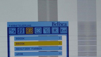

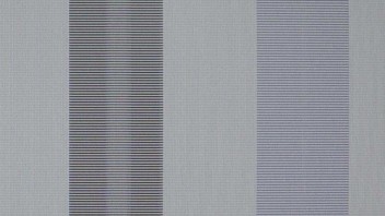

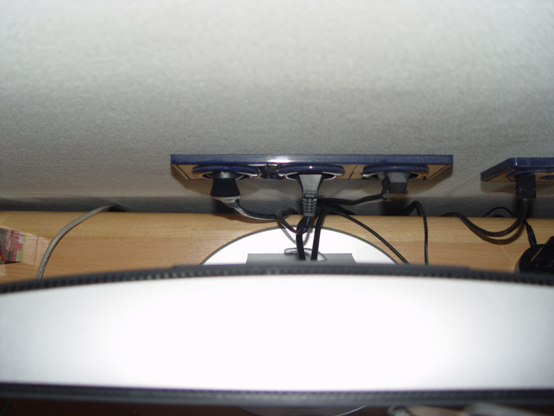

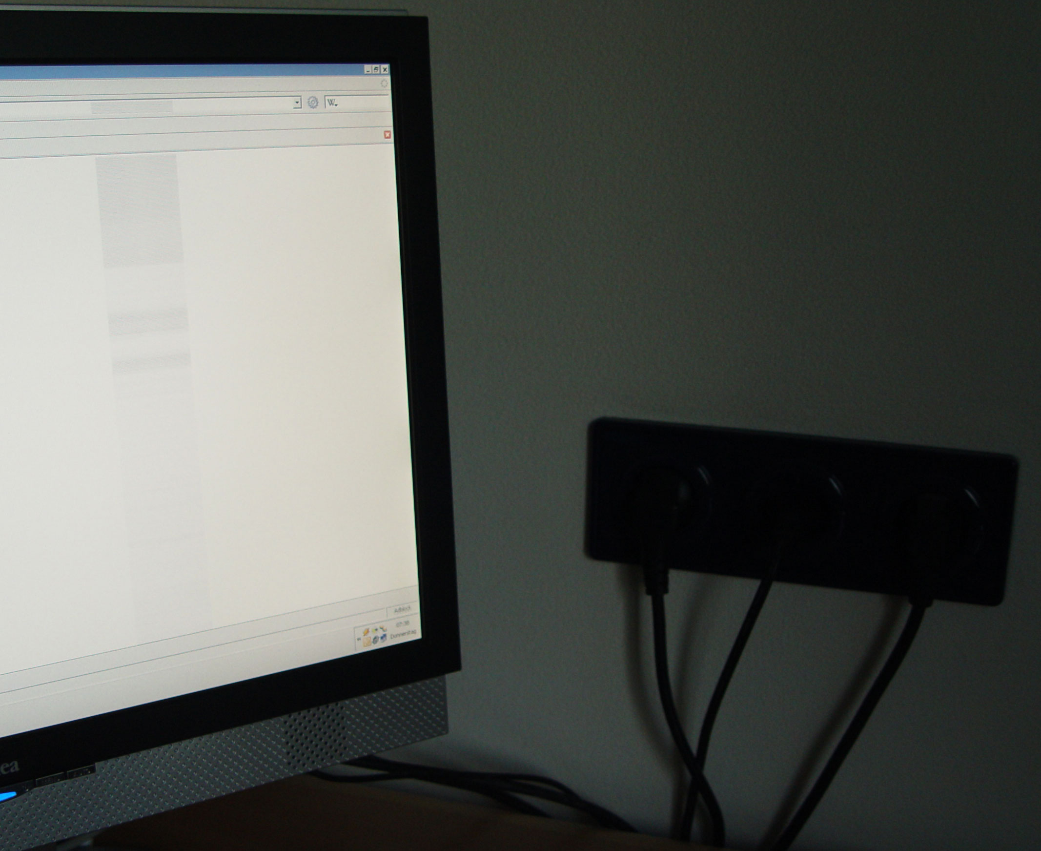

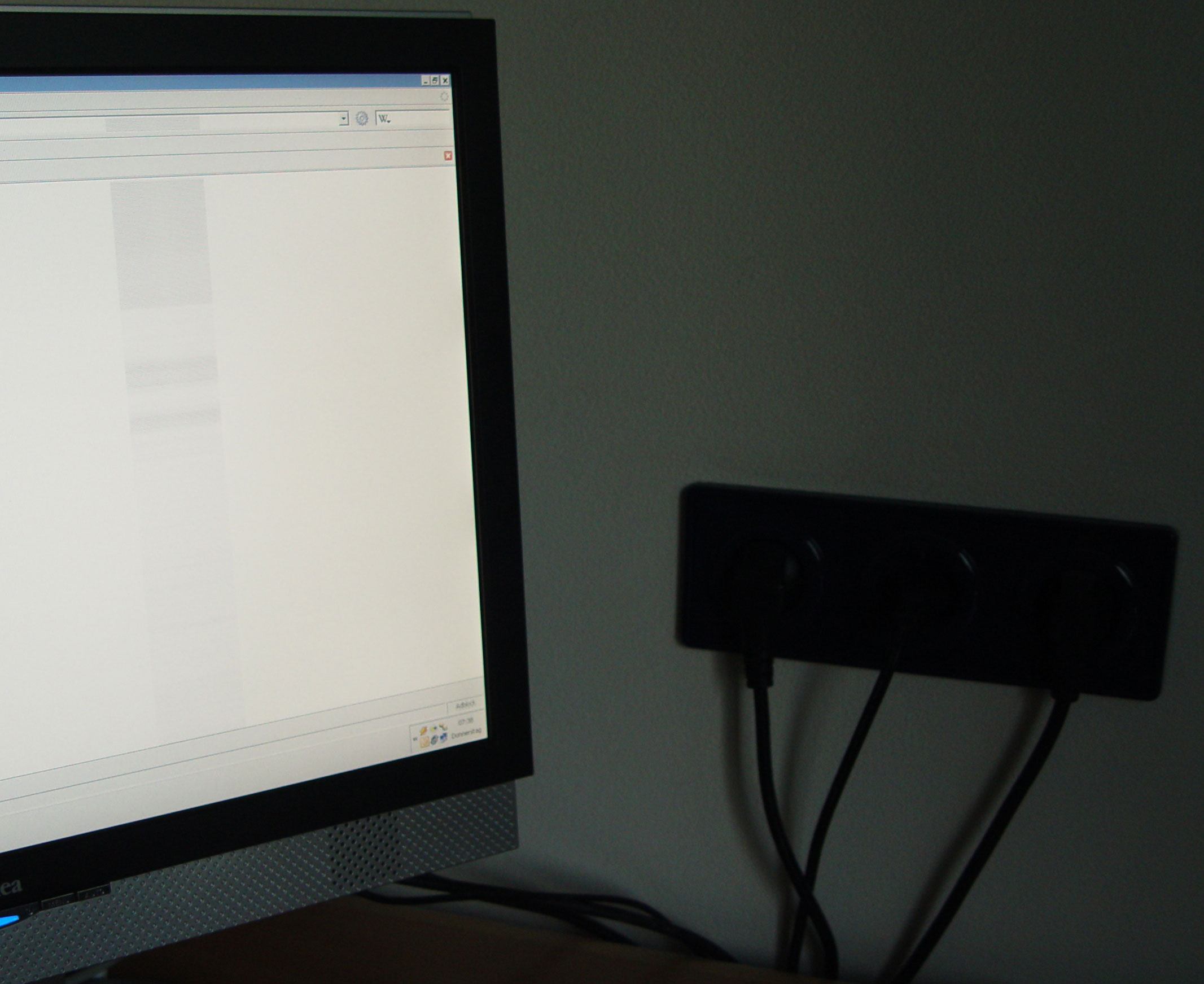

    Ich habe seit knapp 2 Monaten einen 102035W (betrieben über Adapter auf analogem Anschluss) und wäre sehr zufrieden damit, nur dass ich seit ca 3 Wochen wilde Streifen bei mir entdeckt habe. Zuerst nur im Farbbereich 6500K und später auch in den anderen. Die Störungen treten nur bei weißen Flächen auf.

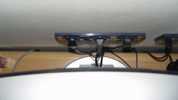

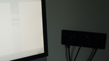

    Nun bin ich darauf aufmerksam geworden, dass die Steckdosen (3) bzw Netzwerkdose hinter meinem Bildschirm schuld sein könnten und habe eine kleine Versuchsanordung erhalten. Trotzdem gibts noch immer in 65000K einen Streifen (siehe Fotos), bei "Benutzer-Farben", wo alles nicht ganz so hell ist, treten diese nicht auf.
    Meine Fragen:
    - Sind hier in der Tat die Steckdosen schuld? Wie kann ich da irgendetwas abschirmen, aus was für einem Material?
    - links & rechts hab ich 2 kleine Boxen von meinem 7.1. System, können diese ebenso Störungen verursachen?
    - Liegts auch an einem defekten Monitor, also einschicken?
    vielen Dank für Antworten!
    Georg
    PS: Anhänge: 2 Störungsfotos wo der TFT vor den Steckdosen ist und 1 Foto wo man den Abstand und den Streifen sieht der bei 65000K entsteht, wobei nicht dauernd, aber doch eher stärker werdend mit der Zeit, aber KEIN vergleich mit anderen Fotos. Letzte Foto war frühere Position des TFT

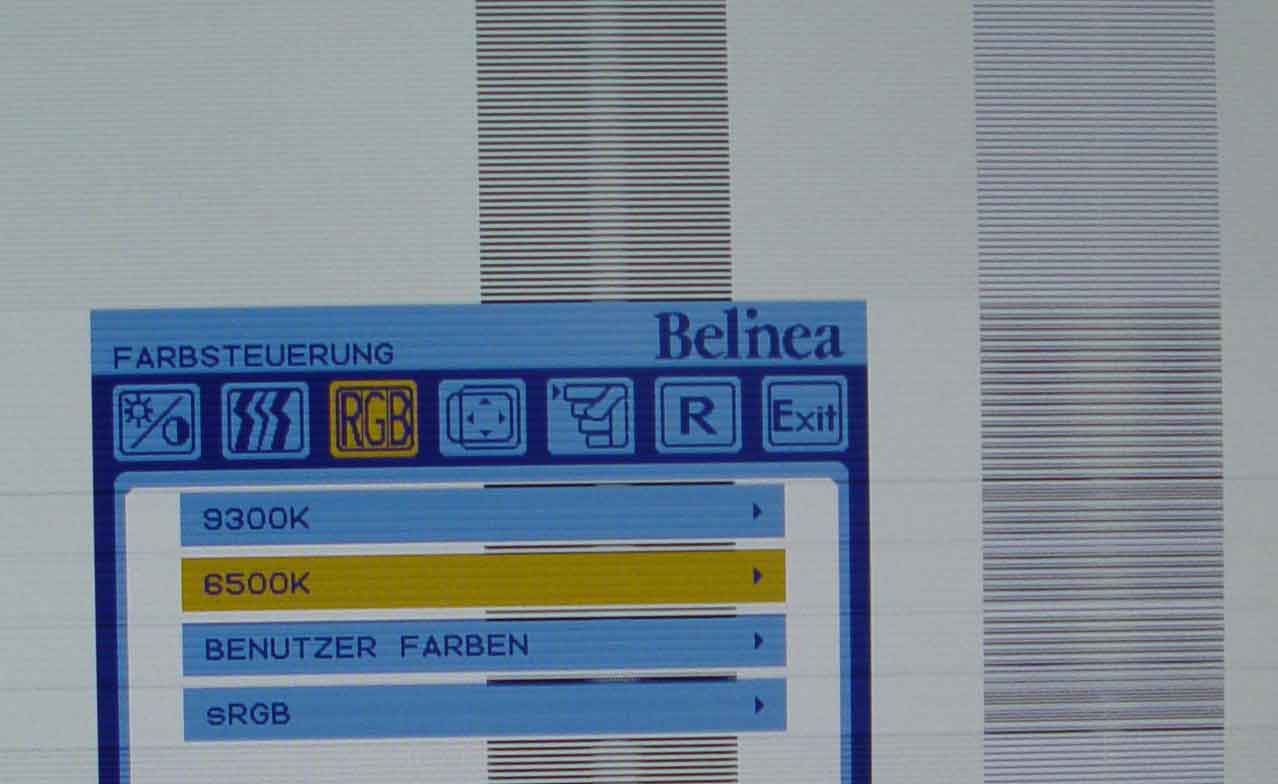

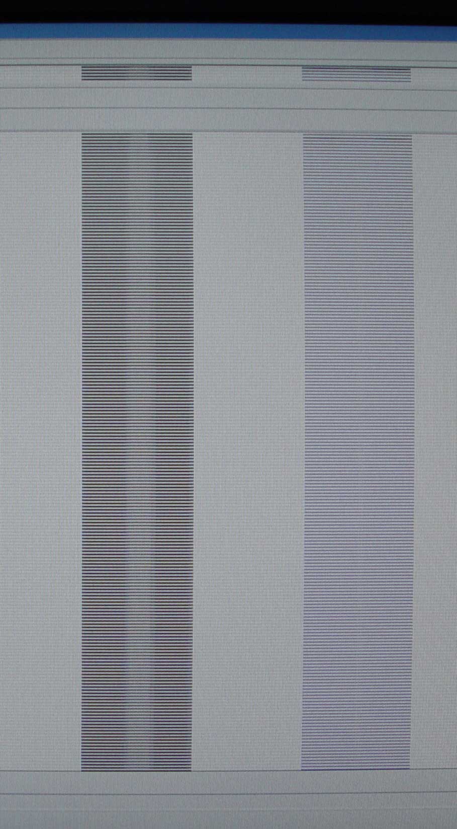

    Wollte gerade einen Thread aufmachen, da ich das selbe Problem habe! 8o
    http://img166.imageshack.us/img166/1455/flackern5xu.jpg
    Kann mir nicht vorstellen, dass die Steckdosen verantwortlich sind. Test mit anderem TFT an den selben Anschlusskabeln hat ergeben, dass der Fehler nur beim Belinea auftritt.

  • Habe gerade ein bisschen gegoogelt - scheint wohl ein häufiges Problem zu sein. :O Hat jemand Erfahrung mit der Garantieabwicklung bei Belinea?
    Fest steht für mich: Ein Eizo muss her... Nie nie wieder Belinea.
  • problemloser austausch. alten monitor in die schachtel, neuer kam, alter wurde mitgenommen
    jetzt bin ich wieder höchst zufrieden ;)
    lg georg
