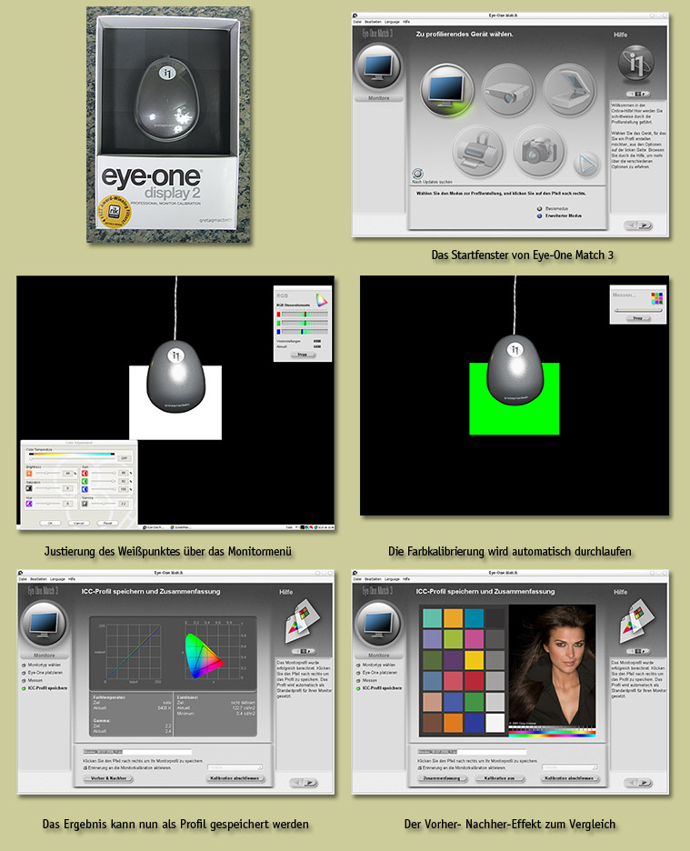

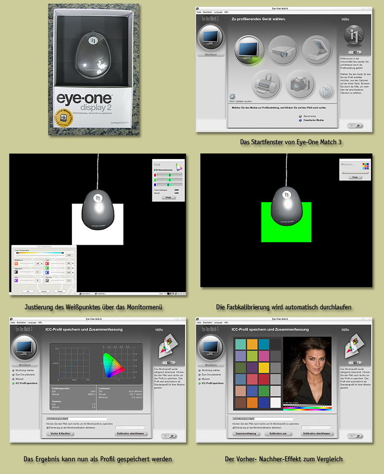

Colorimeter: Eye-One Display 2

    Die Graphen sind recht leicht erklärt:
    Bei der Farbkalibrierung wird zunächst der Kontrast eingestellt danach der Weißpunkt (z.B. 6500k) und dann noch die Helligkeit. Anschließend fängt das Kolorimeter an die ganzen Farben durchzuschauen immer in verschiedenen Farbabstufungen eben rot, grün und blau Töne. Und ganz wichtig natürlich auch die Grautöne, Weiß und Schwarz. Dann berechnet er ein Profil welches dann der Grafikkarte vorgibt welche Farbe diese an den Monitor senden soll, damit dieser die Korrekte Farbe anzeigt.
    Die Graphen geben an, wie stark die Farbe von der die eigentlich angezeigt werden soll abweicht. Ganz einfach je höher die Balken, desto stärker weicht die Farbe vom original ab.
    Je niedriger der Graph desto besser. Die Farbabweichung wird dabei in deltaE gmessen welcher der Grundwert für die Graphen ist (logischerweise ist hier eben auch der niedrigere deltaE Wert besser)
