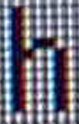

  • Hallo, ich habe ein merkwürdiges Problem
    An meinem Rechner befindet sich ein Wechselschacht für Festplatten. Ich habe auf beiden Festplatten jeweils eine vollständige XP-Home-Installation. Die bis auf die Anwendungen total identisch sind (Treiber, Versionen etc.)
    Seit ein paar Tagen ist die Ausgabe auf dem TFT-Bildschirm ein regenbogenfarbener Rand zu erkennen, trotz DVI-Anschluß.
    Bei der anderen Installation ist das Bild gestochen scharf (klare trennung von schwarz und weiß)
    Hat jemand eine Idee, woran das liegen könnte. Wie gesagt - Graka-Treiber und Bildschirmtreiber sind identisch.

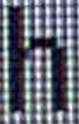

    Zur Veranschaulichung habe ich das Phänomen fotografiert und stark vergrößert im Anhang.
    Hast Du Cleartype aktiviert? Wenn ja deaktiviere das mal.

    Das hat nichts mit dem Treiber zu tun.
    Desktop (rechte Maustaste) --> Eigenschaften --> Darstellung --> Effekte --> Folgende Methode zum Kantenglätten von Bildschirmschriftarten verwenden
    Probiere da mal verschiedene Einstellungen aus. Also deaktivieren, Standard oder ClearType.
  • :D Das war die Lösung.
    Vielen herzlichen Dank :)
