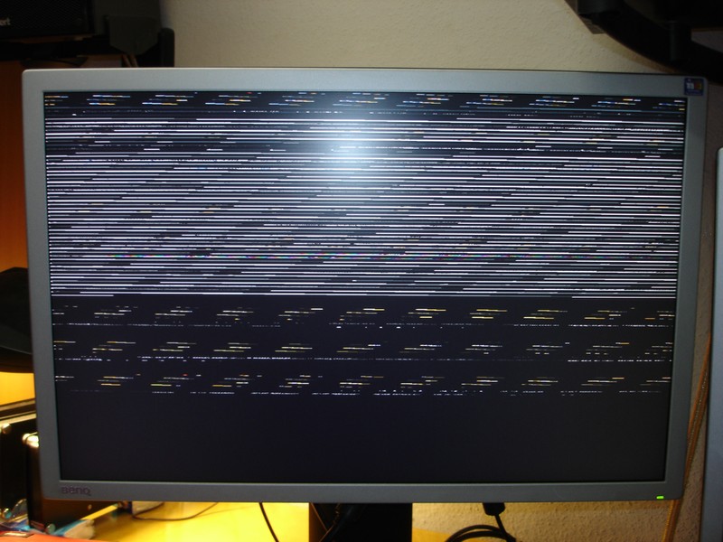

...so jetzt hab ich derzeit 3 fp231w hier bei mir rumstehen. einmal meinen und dann 2 die diesen ersetzen sollten. beide packen mindestens die auflösungen 1680x1050 und 1920x1200 über dvi nicht (3. bild). großartig rumgetestet habe ich nicht und analog anschließen werde ich den monitor sicherlich auch nicht. es geht ja anstandslos mit meinem.
beide austauschgeräte sind zum teil deutlich älter als mein monitor und besitzen eine ältere revision (a9b gegenüber a9c, denke mal das hat auch was mit der dvi problematik zu tun). dies hatte ich schon in meiner ersten beschwerdemail an den benq rma support bemängelt. umgehend habe ich dann ein noch älteres gerät bekommen (der grund weswegen ich überhaupt so viele monitore hier habe).
