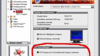

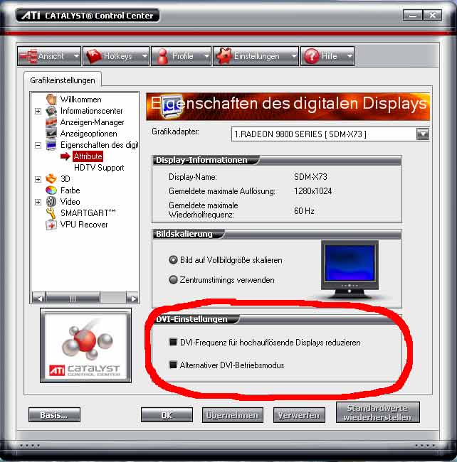

  • Probier es mal mit den Funktionen, die du unten im angehängten Screenshot siehst. Das kann mit der hohen Auflösung zusammenhängen und lässt sich dann evtl. schon durch einen Klick beheben ;)
  • Ja das Control Center habe ich gar nicht drin, muss ich mal Netframe installieren. Das probiere ich nachher mal aus...
    Sollte es so einfach sein?

  • Ja, weil die Übertragungskapazität über DVI begrenzt ist. Deshalb arbeiten Bildschirme mit sehr hohen Auflösungen mit reduziertem Blanking. Je nach Grafikkarte, Kabel und Bildschirm kann es ab 1.600 x 1.200 ohne RB Signalprobleme geben, die Auflösung 1.920 x 1.80 könnte gar nicht ohne RB per SingleLink DVI genutzt werden. Der alternative DVI-Betriebsmodus kann zusätzlich diverse DVI-Probleme beheben.
  • Hm... nicht mal diese ATi-Reiter habe ich. Sehr merkwürdig...

  • Also mit dem Catalyst 6.9 habe ich nur noch den oberen Punkt zur Auswahl! Bisher scheinbar ruhig auf dem Desktop. Starte gleich mal das Spiel und schaue dann...
    edit: war noch nicht im spiel, aber fängt jetzt auch im Desktop an zu flackern :(
    hatte jetzt mal das VGA-Kabel angeschlossen. Da ist es zwar nicht mehr am Flackern, aber er zieht beim Scrollen das Bild nach. Als wäre der Standard-Treiber installiert...
