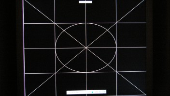

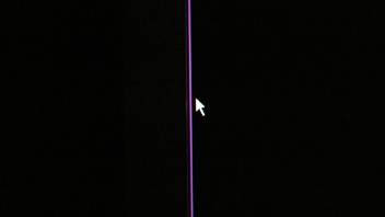

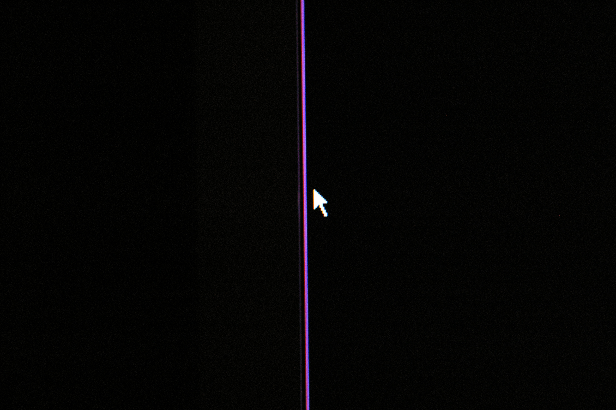

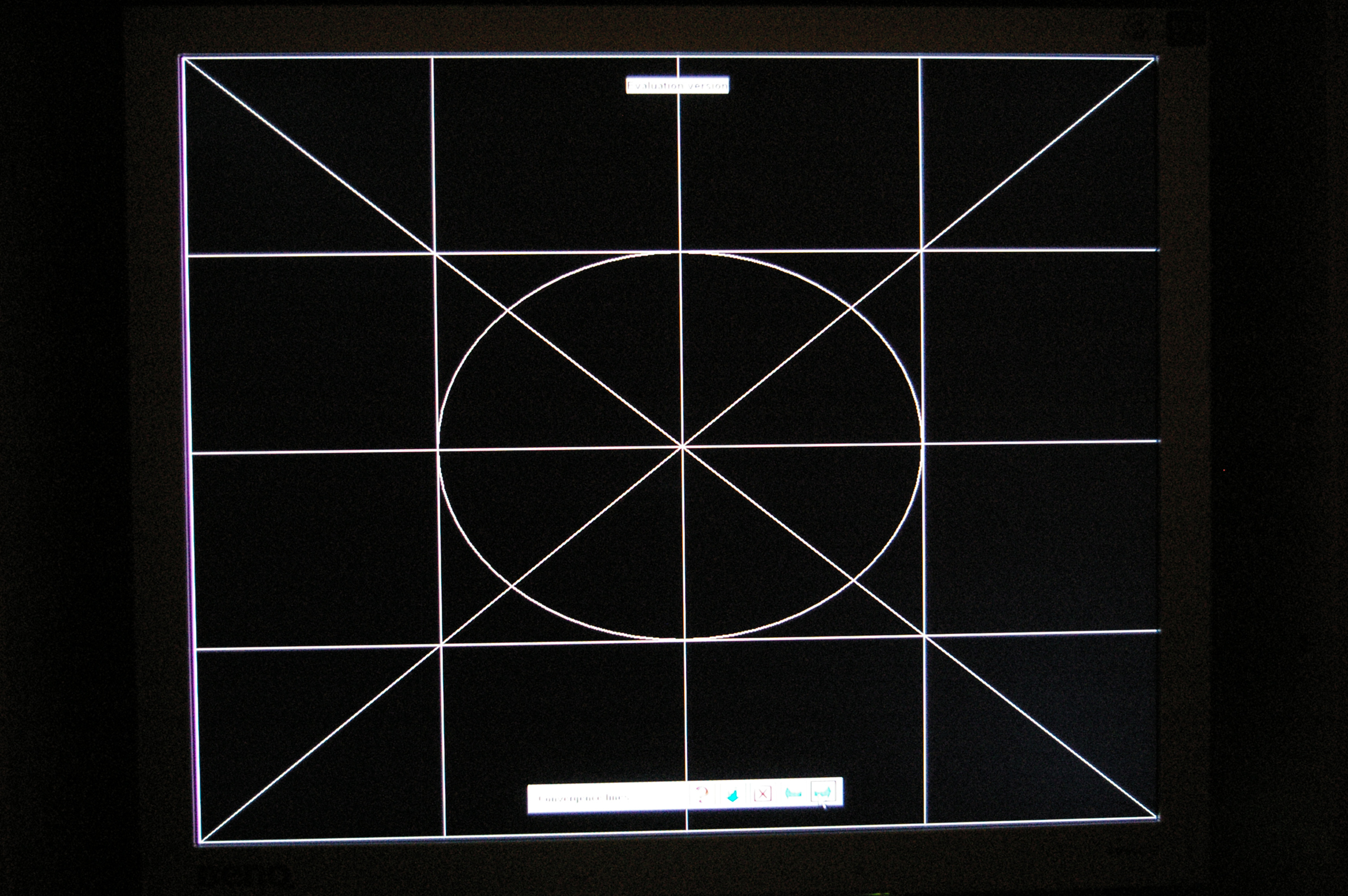

    Aber meine 2. Frage ist noch brandaktuell (soll ich den Monitor zurückgeben?)! Zur Verdeutlichung habe ich mal 2 Bilder gemacht:
    - Einmal den Bildschirm in Gänze. Zu erkennen ist, dass rechts der weiße Rand des Testbildes fehlt. dafür links ein rosa Streifen zusätzlich erscheint.
    - Zum 2. der rosa Streifen nochmal näher betrachtet (ohne Testbildrand).

  • Mit DVI Anschluss sollte normalerweise die Bildzentrierung automatisch erfolgen, daher werden auch die Optionen zur normalen Zentrierung ausgeblendet. Tritt das Problem denn nur bei diesem Testbild auf oder ist das Bild generell versetzt? Was passiert wenn Du den Monitor analog anschliesst, ist dann alles in Ordnung?
  • Hallo und Danke rotanat,
    beim Testbild fällt das Fehlen rechts sofort auf, bei anderen Oberflächen bemerkt man eher den rosa Rand links.
    Wenn der Monitor analog angeschlossen ist zentriert er sich automatisch perfekt.
  • Hmmm, dann scheint doch irgendwas defekt zu sein, im einfachsten Fall vielleicht das DVI-Kabel (war bei mir der Fall, hatte große pinke Flächen und der Monitor ging öfter an und aus). Falls die Möglichkeit besteht das mal tauschen. ansonsten kann eigentlich nur noch der DVI Ausgang am Monitor defekt sein.
