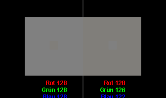

    Werf mal einen Blick auf das angehängte Bild. Das Grau links ist quasi perfekt, alle Farben auf dem Wert 128. Rechts wiederum habe ich ein wenig Grün und noch etwas mehr Blau herausgenommen. In die Quadrate habe ich in der Mitte jeweils nochmals das andere Grau untergebracht.
    Wie gut dieses Beispiel jetzt hinhaut kann ich nicht beurteilen. In der Realtiät dürfte es vermutlich kaum sichtbar sein. Ich habe bewusst ein Beispiel gewählt, wo man den Unterschied ganz gut erkennen kann. Ich denke jetzt sollte klar sein wie sich die Unterschiede in der Kurve auswirken :)
