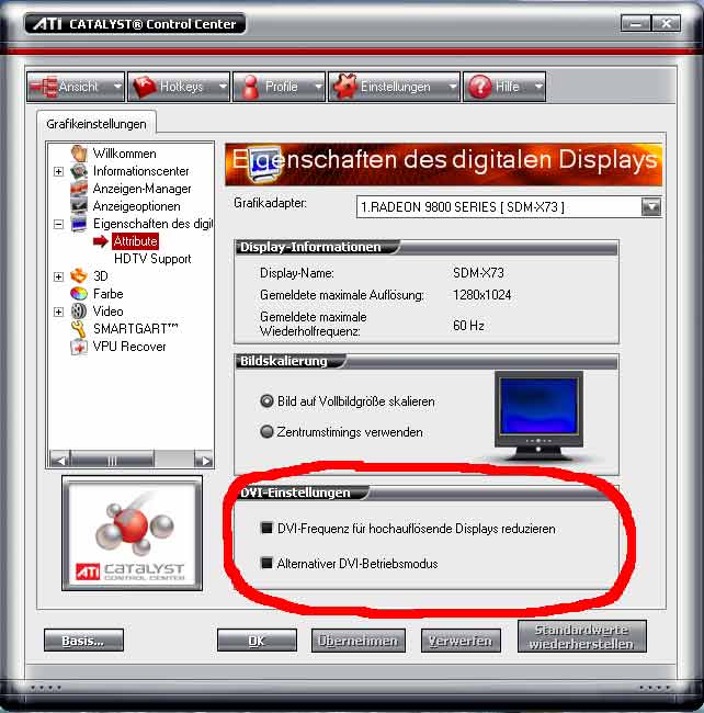

    Die üblichen möglichen Fehlerquellen bist du ja schon durch: Treibereinstellung DVI-Betriebsmodus abwechseln/ DVI-Frequenz reduzieren, am TFT DVI-Input festlegen, falsches Kabel/minderwertiges Kabel, Treiber Update/BIOS Update.
    Wo lege ich denn den DVI Betriebsmodus in den Catalyst Treibern fest?

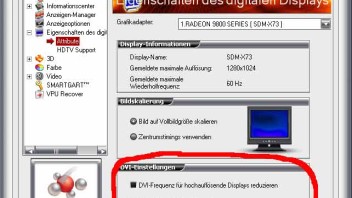

  • Wenn der TFT flimmert kann das an einem schlechten Kabel liegen oder bei Analoganschluss vorkommen oder auch, wenn die DVI-Frequenz für die Auflösung zu hoch ist. Ein BIOs-Update für die Grafikkarte gibt es glaube ich nicht, damit war eher der Boardtreiber gemeint, wobei der jetzt weniger mit dem Problem zu tun haben dürfte.
    Der Screenshot zeigt die zwei Triebereinstellungen im aktuellen Catalyst-Treiber, mit denen oftmals diverse Probleme behoben werden können:

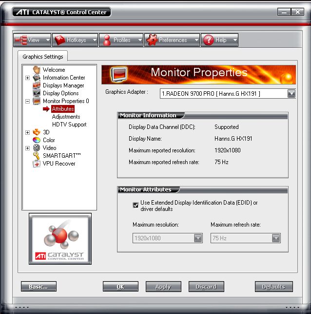

  • Was ist wenn du das Häkchen da wegmachst? Beim Rechner meiner Freundin erkennt der den Hanns.G JC198D problemlos per Plug'n'Play. Monitoreinstellungen sollten - egal welcher Treiber - 1.280 x 1.024 bei 60 Hz betragen, ich weiß jetzt nicht, was bei dir eingestellt ist.
  • Hab ich schon probiert. Bringt leider nix. Das ist ja nur die maximale Aulösung. Eingestellt sind 60 Hz!!
    Aber warum habe ich da keine DVI Einstellungen???
    Und du hast keinen Extra Treiber installiert??
