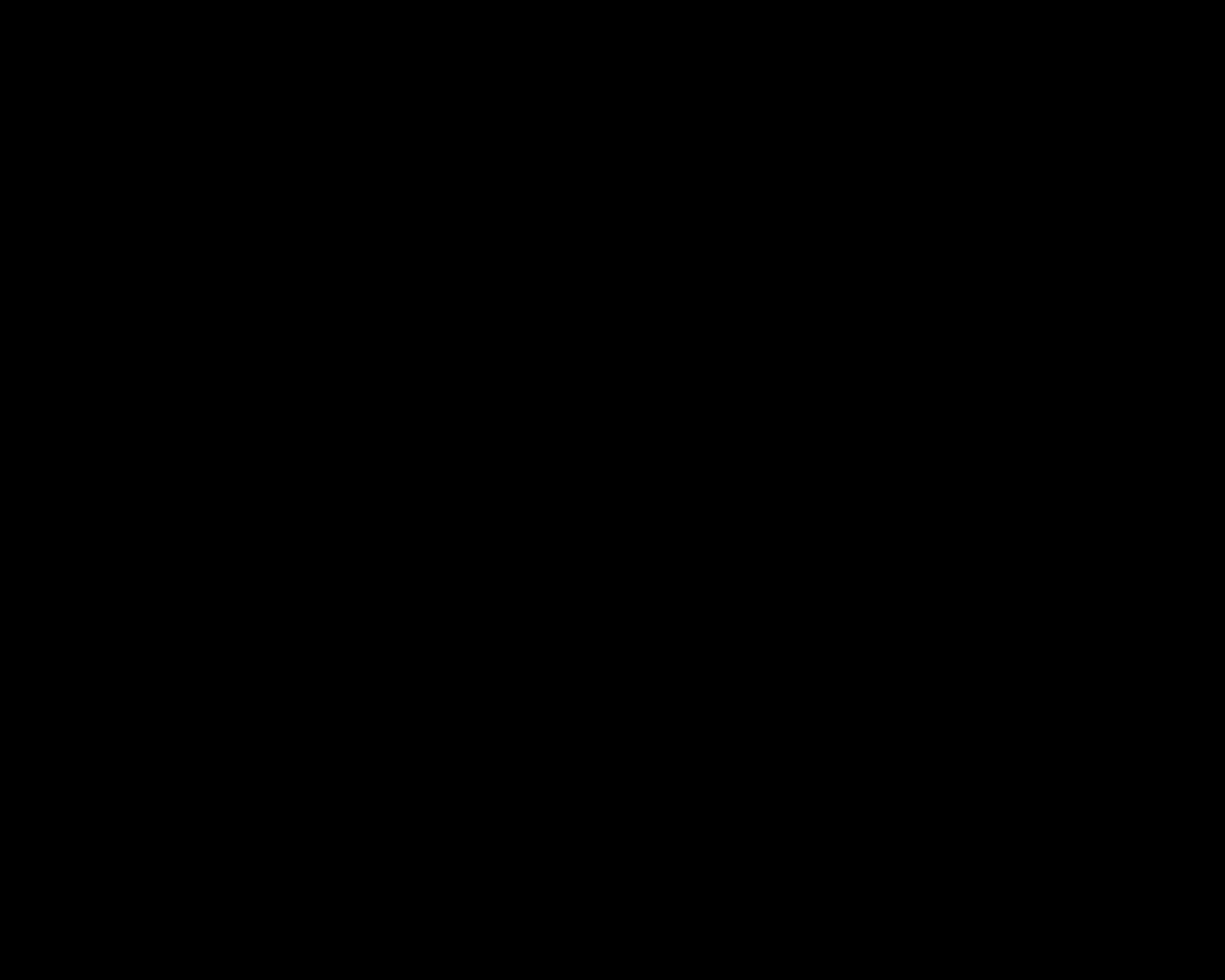

    Tipp: Am einfachsten kann man das so beobachten:
    - Das Bild im Anhang mit der "Windows Bild und Fax Anzeige" öffnen
    - auf Vollbild stellen (F11)
    - Die Maus aus dem Bild ziehen (Monitor dunkelt ab)
    - Maus wieder ins Bild bewegen (Monitor hellt auf).
