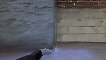

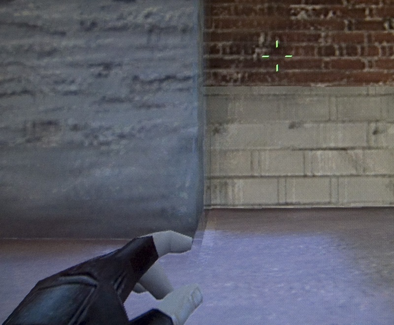

    werd mir jetzt mal powerstrip hohlen aber so wies ausschaut muss ich ihn wohl wieder zurückschicken obwohl die farben echt schön sind... naja ich hab mal ein bild gemacht vom tft beim cs spielen.... vielleicht nutzt das was hab nämlich im netz gelesen, dass es nicht nur schlieren sein können...

  • Handelt es sich bei deinem Bild um einen Screenshot oder um ein Bild einer Digitalkamera?
    Sollte es ein Screenshot sein, würde das Problem bereits vor der Ausgabe auf dem Monitor entstehen.
    Viele Grüße
    Randy
  • nein hab ich mit der digicam aufgenommen habs aber auch mit scrennshots probiert da war nichts von dem zu erkennen...
    belichtungszeit war 1/60
  • Der bilschirm hat ein starkes overdrive überseuern soweit ich das beurteilen kann. Ich hatte meinen schon eingeschickt und denen dieses problem erläutert, dass das bei sonem einem spieler monitor eigentlich nicht vorkommen dürfte.
    Naja hab jetzt nen neuen bekommen nach ewigem hin und her. Der Neue hat aber exakt dieselben Erscheinungen.
    Ne ziemliche Sauerei von NEC.
