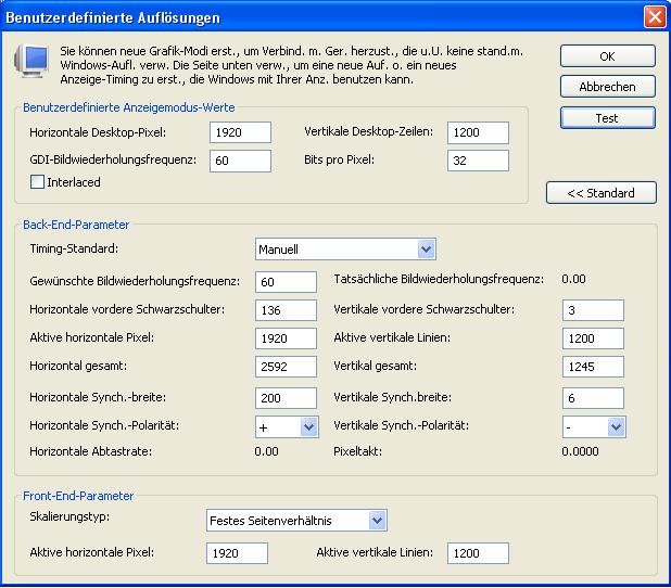

  • Ein weiterer Lösungsansatz der beschrieben wurde war das manuelle Einstellen der Auflösung in der Nvidia-Systemsteuerung, was diese bei mir aber immer nur mit einem "Test des benutzerspoezifischen Modus fehlgeschlagen" quittiert
    Bevor Du den Test machst geh mal in "erw. Optionen" und stell im
    Feld "Timing Standard" ->"manuell" ein.
    Dann klappt das auch mit dem Test.
