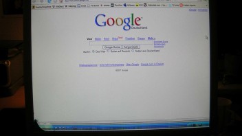

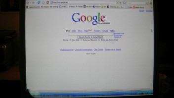

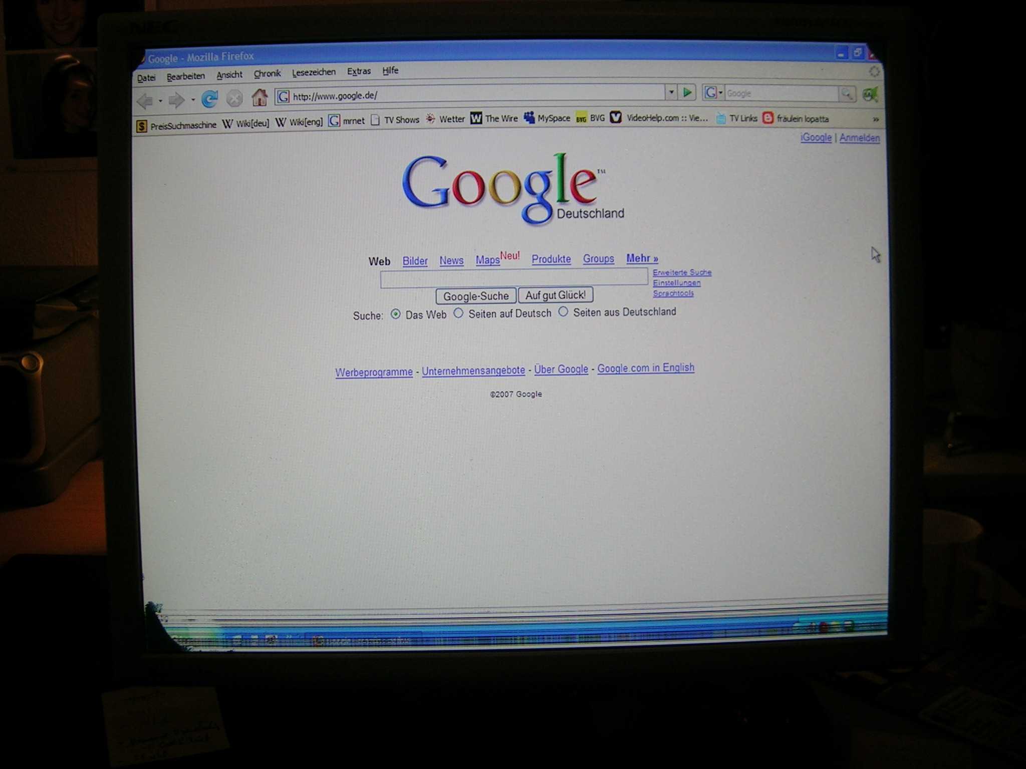

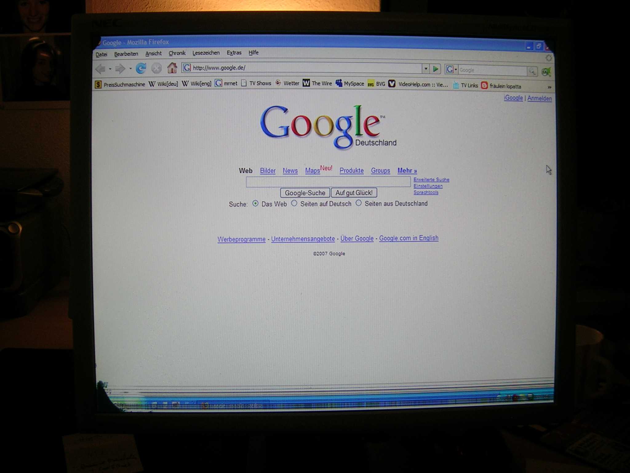

    waran erkenne ich eigentlich Panelbruch? Ich konnte zu dem Thema nix gescheites im Forum finden!
    Hintergrund: Nachdem ich meinen NEC1970GX bei NEC einschickt habe, behauptet NEC, der Monitor hätte einen Panelbruch. Dabei habe ich ihn meines Wissens nach nicht runter geschmissen o.ä. was dies verursacht haben könnte.
    Daher traue ich dem Urteil von NEC nicht!! Was haltet Ihr davon?? Panelbruch: JA/NEIN?? Schaut Euch bitte mal die Bilder in der Anlage an! Danke!
    Fehlerbeschreibung:
    1. Am unteren Bildrand befinden sich mehrere schwarze horizontale Streifen, welche die komplette Länge des Bildschirms (in horizontaler Richtung) umfassen. Sie verdecken ziemlich genau die Windows/KDE-Startleiste.
    2. In den Ecken a) unten links b) oben links c) oben rechts befinden sich großflächige schwarze KLECKSE (!!) die ca. radial von den Eckpunkten des Bildschirm abgehen (Radius etwa 1-2 cm).
  • Das ist wirklich ein mechanischer Schaden und zwar ein ordentlicher.
    Die Streifen entsprechen einem teilweisen ablösen der FlachbandMatrixverbinder am Panel und die komischen runden Dinger in den Ecken deuten auf eine "Auflösung" der TFT-Strukturen samt ihren mikroskopischen Begrenzungswänden dazwischen hin.
    War der Monitor für eine gewisse Zeit, egal ob ein- oder ausgeschaltet, einer starken Temperaturquelle ausgesetzt? Kann auch intensivste Sonnenbestrahlung gewesen sein.
    Solche mechanischen Dinger können neben einer DIREKTEN mechanischen Einwirkung wie Raufhauen, Runterfallen lassen usw, auch von thermischen Spannungen herrühren.
    Auch Vibrationen mit entsprechendem Energieinhalt können eine Ursache sein, besonders wenn in dem Material eine gewisse Vorspannung enthalten ist die dort vielleicht nicht hingehört.
    In diesem Sinne kann auch ein Herstellungsfehler vorliegen, dann sollte aber eine ganze Charge von Panels mit ähnlichen Fehlern betroffen sein.
    Oder beim Transport ist was passiert, oder oder oder.
    Als Fazit bleibt jedenfalls dass dieser Monitor seitens des Panels irreparabel ist; NEC bzw seine Verkaufshapschis, weil zu einem Techniker wirst du als Kunde vermutlich niemals durchgestellt werden, sagt dazu halt Panelbruch.
    Die wirkliche Ursache rauszufinden ist Aufgabe eines Sachverständigen mit verdammt gut ausgestattetem Labor, doch was das kostet kannst du dir vorstellen.
