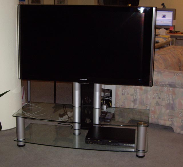

    Ach und eh ichs vergesse: Ich wundere mich schon die ganze Zeit,wie die seitlichen Komponenten mit dem Rest des Gehäuses verbunden sind.
    Ist das etwa Glas oder zumindest Plexiglas?
