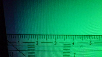

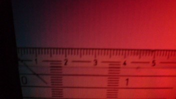

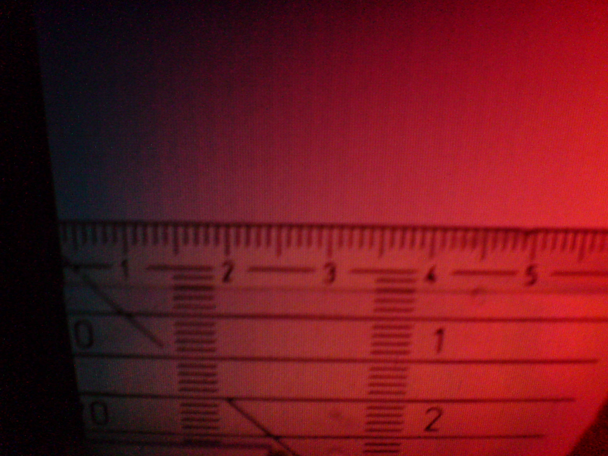

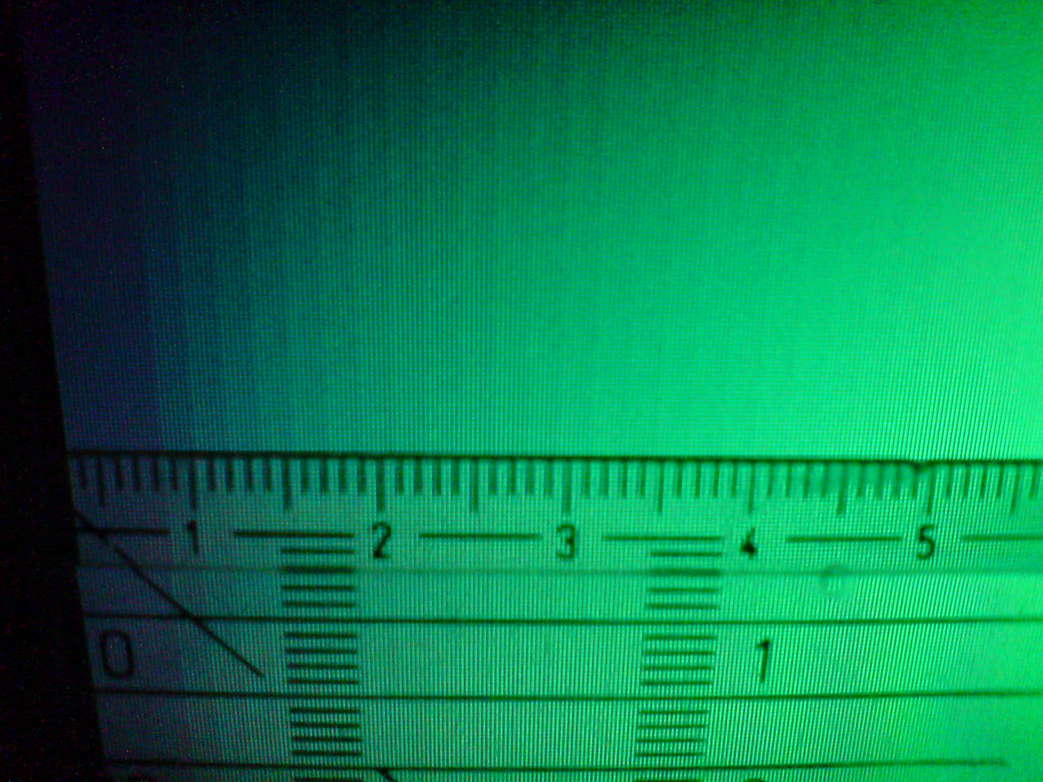

  • Ich wurde gebeten, einen Report über die Leistungen des S2201WH bezüglich Gradient Fill - Test (Eizo-Test9 21/24) abzugeben.
    Leider kann ich im Moment kein Foto machen, da ich nur mein Sony Cybershot zur Zeit zur Verfügung habe, dessen Bildqualität nicht geeignet ist. Bei Gelegenheit werde ich ein Foto nachliefern.
    Fakt ist jedoch:
    es sind Streifen sichtbar. Subjektiv am stärksten bei der Farbe Grün. Allerdings sind (soweit ich das beurteilen kann) die Streifen feiner.
    Genau nachgemessen habe ich natürlich auch. Die Streifen sind im linken Teil des Bildes (etwa die linken 50 Prozent) zu sehen und sind alle 2 mm breit (im Rahmen der Messgenauigkeit meines 22 cm Geodreiecks).
    Die Breite des gesamten Bildes beträgt ziemlich genau 480 mm.
    Bei 256 Farben errechnet sich die Balkenbreite also zu 1,875 mm. Ich bin also nicht wirklich überrascht, dass man hier Balken sieht. Ich kenne mich in dieser Materie nicht aus. Aber ich würde vermuten, dass die Balken im rechten Bildteil ebenfalls existieren und sich hier lediglich am Rand überstrahlen (wegen der hier großen Helligkeit).
    Das ist meine Interpretation (eines Laien). Die ambitionierten Grafiker etc. können natürlich gerne ihre fundierte Meinung abgeben.
    Gruß,
    Tresher.
