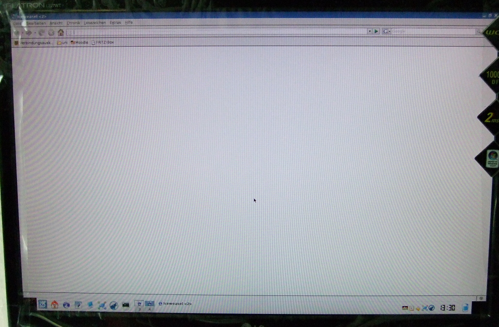

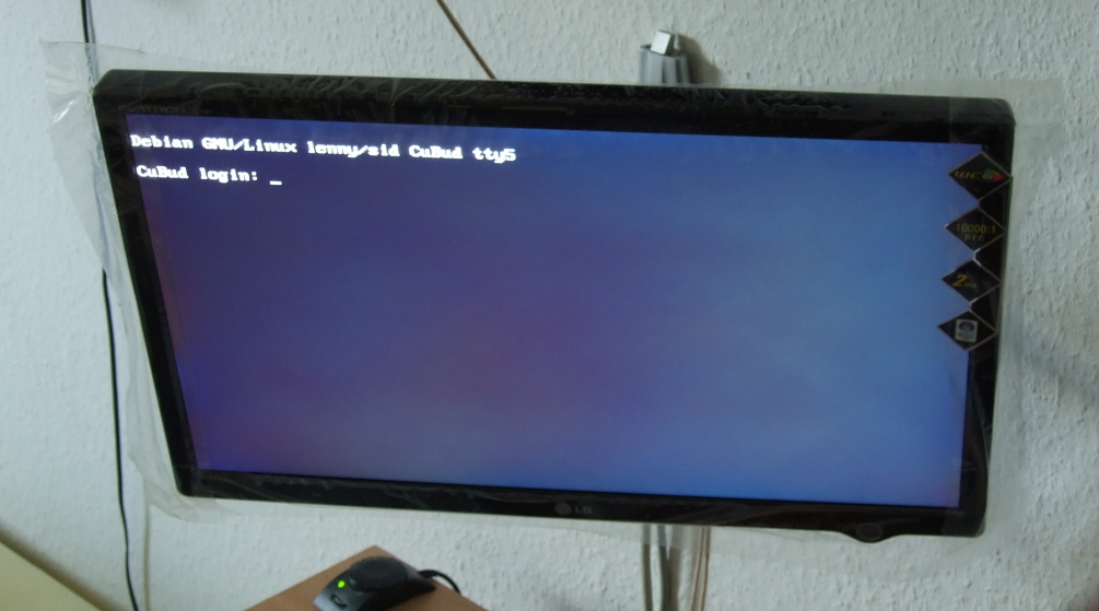

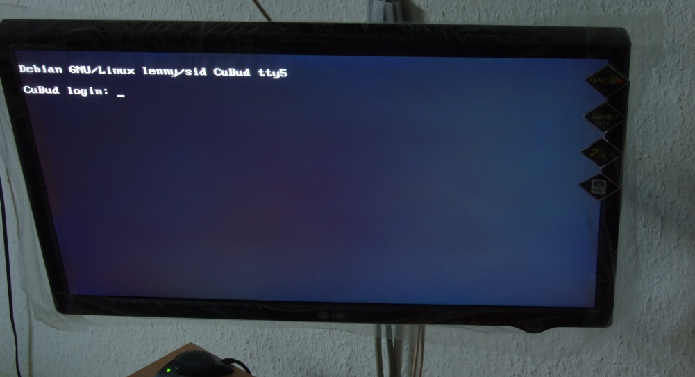

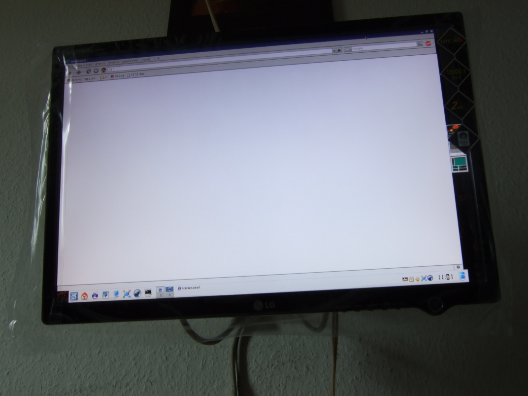

    - Spot an! Anders kann man solch eine Ausleuchtung wohl nicht beschreiben. Die von etwa +45° vom Lot aufgenommenen Bilder zeigen das Maleur. Rechte Seite sehr hell, alles fleckig und verwaschen. Leider erkennt man das "X" in der Mitte und den Rest des (Produktions?)Rasters nicht so gut.

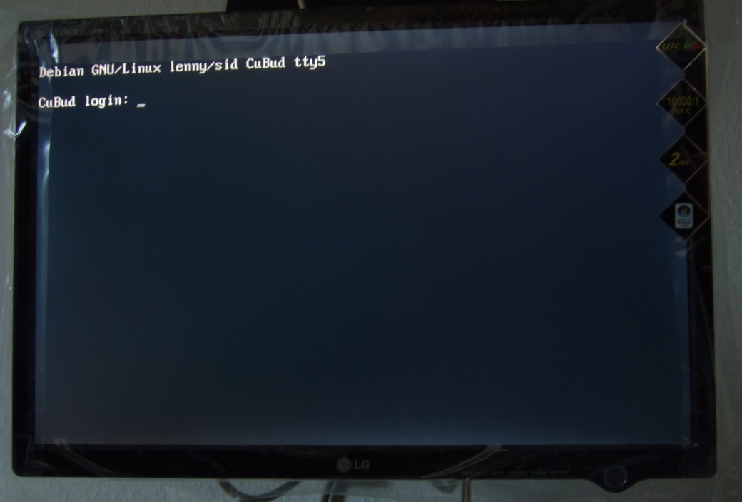

    - Auleuchtung Frontal - mag ganz in Ordnung sein, aber schwarz ist was anderes. Die beiden weißen Höfe sind super erkennbar. Siehe Foto.

    Irgendwie ist die Plastikfolie um den Rahmen schon halb ab. Siehe Fotos. War der schon mal ausgepackt?

  • Die Lichthöfe ganz unten und ganz oben hat jedes TN-Panel. Das ist bei meinem 227WT ähnlich und wird bei jedem genauso sein.
    Für extreme vertikale Blickwinkel ist die Technik nicht ausgelegt, das hättest du vorher wissen können. Vertikal 45° zum Bildlot (was schon ein sehr extremer und nicht umbedingt Praxisnaher Bildwinkel ist) wird kein TN-Panel auch nur annähernd schaffe. Ganz abgesehen davon ist so ein Blickwinkel nicht einmal bei einer Röhre sinnvoll, da du da schon mit massiver perspektivischer Verzerrung zu kämpfen hast (das Bild ist dann vertikal auf 70% der wahren Größe gestaucht).

    Der Helligkeitsabfall nach außen bei dem weißen Foto dürfte wohl zu einem guten Teil auch Vignettierung durch dein Kameraobjetiv sein, oder?
    Grade nochmal nachgeschlagen
    Original von
    Über den gesamten Brennweitenbereich des Objektivs hinweg fällt die Helligkeit in den Bildecken kaum ab; von 17 Prozent bei der kürzesten Brennweite reduziert sich die Vignettierung im Telebereich auf 10 Prozent

    17% Helligkeitsabfall bei der Kamera sind wohl zu viel um ein wirklich aussagekräftiges Testbild zu erstellen (mehr haben viele Monitore selbst nicht).
    Fotos sind da eh so eine Sache, um solche Fragen zu klären müsste man wohl Geräte wirklich mit dem Auge vergleichen oder über Messtechnik verfügen.
    bei einem normalen Foto mögen solche Werte nicht stören, hier aber schon.
    Wieviel Abstand hast du den von deinem Monitor (weniger als 80cm sollten es nicht sein)?
  • Ich kann meine Arme ausstrecken und komm nicht ran. Das muss reichen.
    Und glaub mir doch einfach, wenn ich sage: Foto zeigt das was ich sehe. Also check einfach mal mein weisses Blatt Papier ab:
    Ich seh da keine Problem was Helligkeit an den Rändern angeht.

  • Waldmeister: das weiße Blatt sagt garnix aus, es überstrahlt, so ein Foto kann man auch mit einer Handykamera machen. Nicht böse gemeint, die F30 ist kein schlechter Foto.
    Du hast nach einem Vergleichsfoto gefragt:
    Natürlich auch nicht wirklich toll, da der Dynamikumfang einer Kamera einfach nicht an den eines menschlichen Auges heranreicht. Bei meinem Foto (aufgenommen mit Stativ, ein Crop aus der Mitte heraus) ist z.b. das Schwarz etwas zu dunkel und das weiß zu hell. Das Problem lässt sich mit erschwinglicher Technik nicht lösen.
    Bei meinem Foto hier sieht man die Lichthöfe kaum mehr, während die Schrift schon überstrahlt.
    Soll heißen: Solche Testfotos bringen leider so gut wie nichts.
    Sinnvoller ist da eine Schilderung der Wahrnehmung in Worten.
    Bei mir ist bei dem gezeigten Testbild unten ein gut einen Finger breiter Bereich heller als die Monitormitte, oben ist es etwa ein halber Zentimeter. Wenn man das nicht dringend sehen will, dann stört es auch nicht - zumindest mich nicht, obwohl ich durchaus ein anspruchsvoller User bin.
