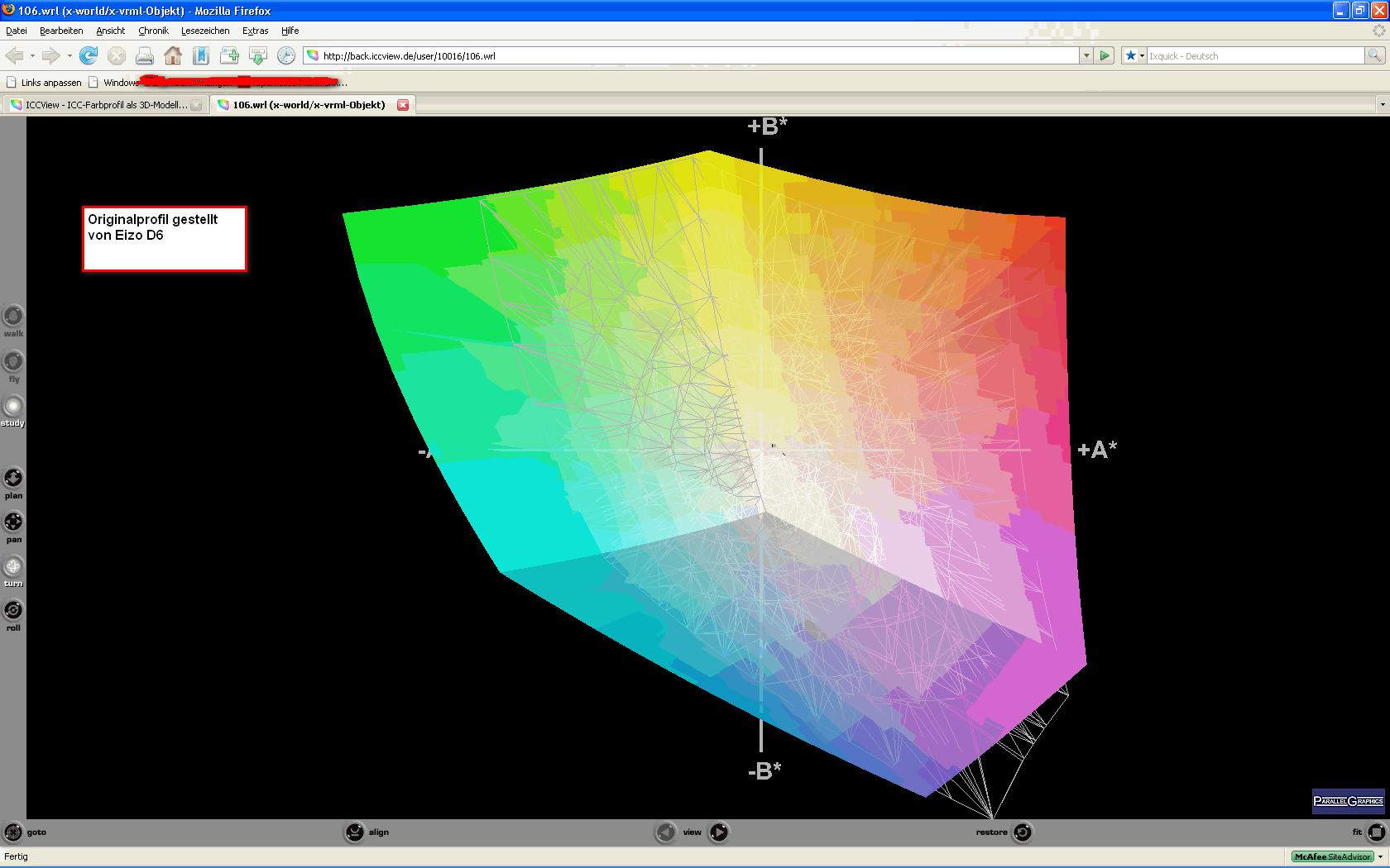

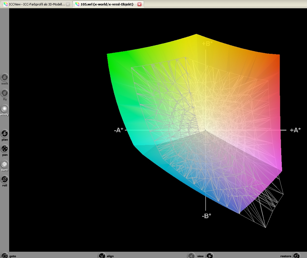

    Mein Problem ist, dass mein mit dem Colorimeter "eye-one Display 2 von Gretac Mac Beth (x-rite)" erstelltes Farbprofil vom Farbraum her scheinbar kleiner ist, als es z.B. das von Prad ist.
    Beim Prad- Test Überlagert das Eizoprofil zu 98% das sRGB- Profil, bei meinem fehlt "unten" ein ganzes Stück, dafür ragt es "oben" deutlich über sRGB hinaus.

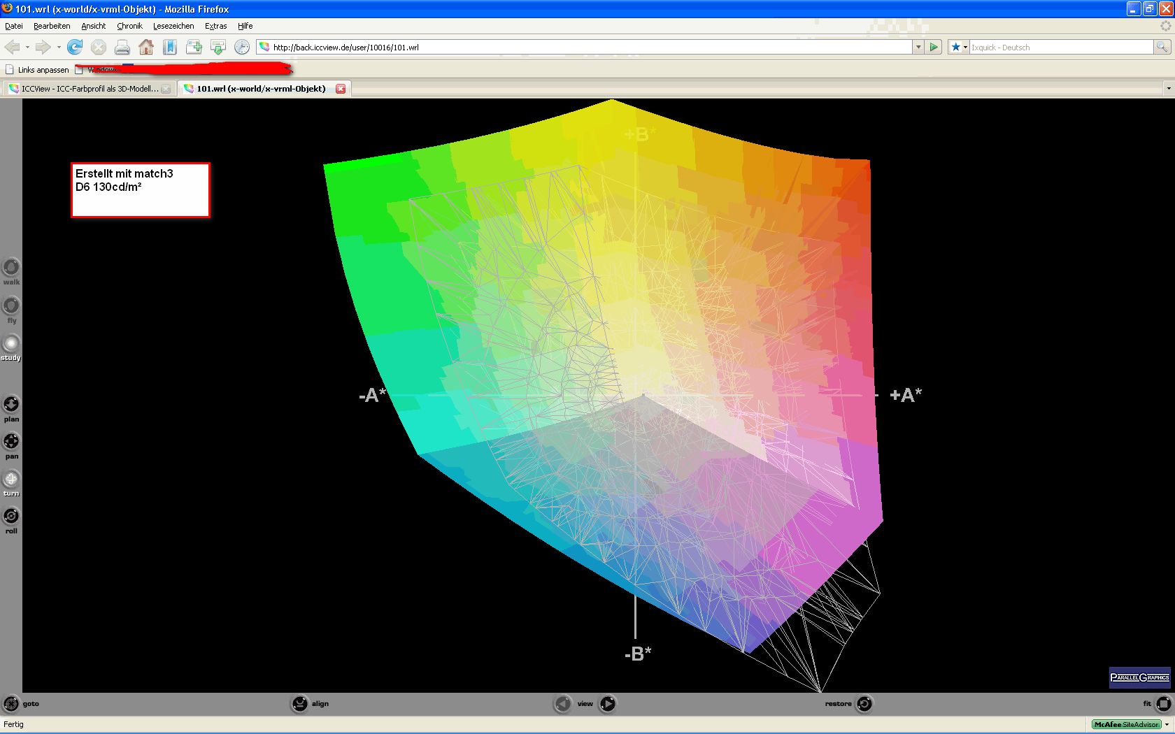

    Im Anhang findet ihr einen Screenshot der den Farbraum sRGB ( Gitter) zu meinem Eizo 2231 (Farbig), kalibriert auf D65 140cd/m² zeigt.
    Könnte es sein, dass mein Farbraum in dieser Grafik im gesamten zu weit nach "oben" verschoben ist?
    Wenn das der Fall ist, was könnte die Ursache oder der Grund sein und stört das überhaupt?

    Mit nach oben verschoben meine ich, dass wie in der angehängten Grafik zu sehen ist, der gelbe Bereich des Farbraumes stärker ausgeprägt sein müsste wie der eigentliche Gelbbereich des sRGB- Farbraumes, der als Gitter darunter zu sehen ist.
    Ich meine eigentlich auch nur, dass es mir komisch vorkommt, dass in den von Eizo bereitgestellten Profil, wie auch im Prad-Profil sich der Gelbbereich gerade so mit den SRGB- Profil deckt und bei meinen Kalibrierversuchen der Gelbbereich immer deutlich hervorhebt. Bezogen auf den beigestellten 2D- Bild.
    Auch ist es komisch, dass bei meinem TN-Display die Farbe Gelb leuchtender und "Gelber" wirkt als bei dem Eizo, obwohl dieser laut Kalibrierten Profil stärker ausgeprägt sein sollte.

    p.s. hier noch die von mir genannten Testbilder die ich außerdem zum Vergleich heranziehe und zwei Farbprofile zum vergleichen.
    Das Erste zeigt das von Eizo beigelegte D6 Profil, das Zweite ein von mir erstelltes D6 Profil. Beide im Vergleich zum sRGB- Profil, hier als "Gitter" dargestellt.

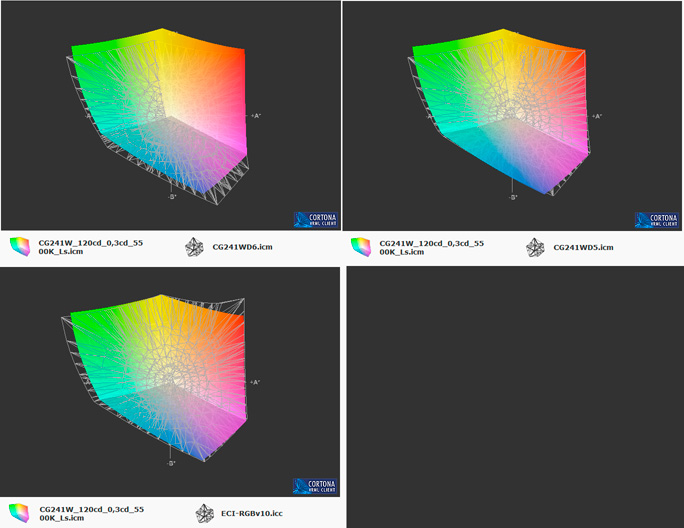

    Falls es Dich beruhigt - der Farbraum meines Eizos ist auch anders als die beiden Werksprofile (s. Anhang). Passt aber ganz gut zu ECI.
    Und ich habe hier keine Probleme mit inkonsistenten Farben, ganz im Gegenteil. Es liegt also nicht daran, dass Dein Farbraum im Gelb mehr kann... tut meiner ja auch.
