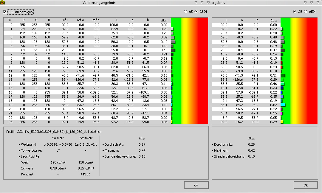

Hier habe ich was zum CG241W geschrieben (inzwischen aber ~1.500,-):
Und im Anhang mal noch Validierung nach Kalibration mit BasICColor Display4 (ich benutze allerdings nur Eizos eigene Software Color Navigator 5.1 ... ist beim CG241W dabei bzw. gibt's als freien Download bei Eizo).
Zum NEC2690WUXi ist zu sagen, dass die jüngeren Modelle nicht mehr hardwarekalibrierbar sind. Und es wird ab und an berichtet, dass Luminanz unter 140cd/qm nicht problemlos abzugehen scheint.

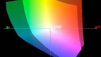

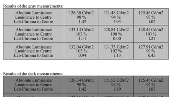

ZitatOriginal von seekuh
mich würde die sRGB Abdeckung und Qualität der Helligkeitsverteilung dieses Bildschirms sehr interessieren.
Ich kann es nur für den CG241W sagen. In dieser Klasse Display wird man wohl eher keinen Schrim finden, der eine perfekte Ausleuchtung hat. Aber sie ist m.E. dennoch sehr gut. Anbei mal Uniformity-Report aus dem UDACT von meinem CG241W. Ganz in den Ecken sieht's dann nochmals etwas anders aus (ganz links unten bei mir etwas heller und Richtung Cyan, ganz rechts unten etwas Richtung Gelb... aber ganz in den spitzen Ecken und messtechnisch gesehen auch noch im Rahmen... für mich egal), aber in den Ecken wird man ja nicht farbkritisch arbeiten.
sRGB wird bei mir vollständig abbgedeckt bis auf die Ecke im hochgesättigten Blau und Magenta. Aber erstens ist das ziemlich wenig, was da fehlt und zum anderen braucht man eben diese Farben ja eh für nix... was mal auf Papier soll. Das ganze bei Kalibration auf Weißpunkt um die 5600K.
Ob das so auch auf den CG222W übertragbar ist... keine Ahnung. Aber in etwa ähnlich sollte es wohl schon aussehen.

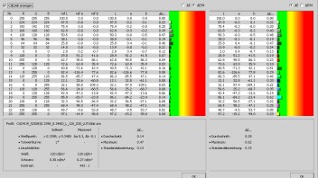

ZitatOriginal von derGhostrider
Ja, warum diskutieren wir denn überhaupt, wenn wir uns einig sind?
Ich habe doch die 120cd/m² als 100 gesetzt! Also auf den Wert, der meiner Kalibration entspricht / entsprechen sollte.
Du bist immer noch auf dem falschen Dampfer. Ebensogut könntest Du die Bildschirmdiagonale mit 100 gleichsetzen und das DeltaE zu mittlerem Grün ausrechnen. Der Rechner wird Dir schon irgendwas ausspucken. Aber die Eingabe ist ja schon falsch.
Du schaust doch bei der Kalibration sicher ab und an zu. Abhängig von der Software wird da an der Grauachse länger oder kürzer rumgekurbelt. Das ist die Kalibration (zuvor wurden natürlich Weißluminanz, Weißpunkt und Schwarzluminanz in der Hardware angesteuert).
Nach der Kalibration folgt die Messung für die Profilierung. Bei dieser Messung wird doch auch Weiß gemessen. Und um dieses Weiß geht es! Die DeltaE-Abweichung bei der Validierung beschreibt die Abweichung von Profil(-Wert) zu tatsächlichem Ist im Moment der Validierung. Du kannst auch vorne 400cd/qm vorgeben. Sofern bei der Profilierung 115cd/qm gemessen wird, dann ist das die Referenz. ABER: um die Leuchtdichte geht es dabei sowieso nicht. Es geht um den Weißpunkt in Kelvin bzw. in Yxy um die Werte x und y.
L* ist visuell gleichabständig.
ja doch...
ZitatOriginal von derGhostriderSag mal, hast Du Dir die Formel für deltaE mal angeschaut? Natürlich spielt die Helligkeit eine Rolle! Du kannst doch nicht einfach behaupten, daß dem nicht so wäre, obwohl in der Formel für deltaE: Wurzel((L1-L2)^2 + (a1-a2^2 + (b1-b2)^2) das genaue Gegenteil steht.
Abweichungen auf den Farbachsen sind genau so schlimm wie Abweichungen bei der Helligkeit.
Du denkst halt, das L* in Lab hätte mit der absoluten Helligkeit zu tun bzw. mit der Leuchtdichte. Dem ist aber nicht so. Wie würde dann Farbmanagement funktionieren? Wie (absolut) hell ist RGB 255-255-255, also L 100/a 0/b 0 in z.B. AdobeRGB oder sRGB?
Deswegen der Dir bekannte Screenshot aus Basiccolor Display. L steht für die Helligkeitsachse im Farbraum. Dabei ist L 100 eben Weiß. Wie hell das absolut ist, ist für das DeltaE unerheblich. Ob der Monitor nun auf 40cd/qm eingestellt ist oder auf 1000cd/qm - das hellste, was das Gerät anzeigt, ist dann eben Weiß und wird als L 100 definiert. Nichts sonst.
L=0 ist schwarz. Das ist natürlich klar, spielt in diesem Fall aber überhaupt keine Rolle. Deine Argumentation greift also nicht.
Falls es Dir entgangen ist, sagte ich auch, daß 100 das Maximum auf der L-Achse ist. Meine Umrechnung ist vollkommen korrekt! Egal wie die Helligkeit denn nun gemessen wird, also ob in LUX, Candela, nits oder von mir aus "Photonen pro mm² und s" macht überhaupt keinen Unterschied! Das Maximum entspricht dem Maximalwert, also der 100, auf der L-Achse. 120cd/m² entspricht also 100. Meine Umrechnung 100/120*116 gibt also den einzutragenden Wert für die 116cd/m² an: ca 96,7.
Ich hätte auch sagen können L 100 ist Weiß. L 0 ist Schwarz war nur ein Beispiel.
Aber Du verwechselst dennoch was. Du kannst doch nicht einfach sagen Du setzt 120cd/qm als L 100 (was zunächst mal "stimmt", denn Weiß wird ja immer als L 100 definiert - aber völlig unabhängig von der Helligkeit - L 100 ist Weiß auf einem Schirm, der 80cd/qm Helligkeit hat ebenso wie auf einem, der 140cd/qm Helligkeit hat) und errechnest Dir jetzt linear, welche Lab-Werte welcher Helligkeit entsprechen. Dann wäre also L 50 halbe Helligkeit, also 60cd/qm?? Selbst wenn das so wäre (ist nicht so), dann würde das ja allenfalls bei Kalibration nach L* so sein; bei Gamma 2.2 oder Gamma 1.8 müßte was anderes raus kommen, weil die Helligkeitsverteilung anders ist. Aber wie gesagt - da es eh nicht so ist, ist das witzlos.*
Ich suche immernoch eine Begründung, warum die Helligkeit während der Kalibration und zwar nach der Weißpunktjustage absackt.
Weil zunächst die Helligkeit justiert wird und dann via RGB-Justage der Weisspunkt. Da bei RGB-Justage nur gegen Minus geregelt werden kann (Preset ist ja RGB je auf 100%) verliert man dabei zwanglsläufig etwas Licht.
Das ist immer so. Mal mehr, mal weniger ausgeprägt und auch abhängig davon, wie die Software das handelt. Bei Softwarekalibration kann man das "zu Fuß" gut nachvollziehen: man stellt auf z.B. 120cd/qm. Dann regelt man RGB auf den gewünschten Weißpunkt. Springt man zurück zur Weißluminanz, so ergibt sich dort eine mehr oder weniger große Abweichung. Die kann man dann nochmals ausgleichen, sofern gewünscht.
Grundsätzlich gibt es Werte bzw. Wertekombinationen, die ein Schirm in der Hardware nie ganz 100%ig trifft. Also mal als Beispiel 5000K. Wenn der Schirm mit seinen RGB-Kanälen die nicht ganz genau erreicht, dann "springt" er zwischen z.B. 4994K und 5008K hin und her und muss sich irgendwann entscheiden (wie gesagt - die Werte nur mal als Beispiel!). Dann kann es sogar sein, dass sich das bei der Kalibration bis in die tiefen Töne so fortsetzt. Manchmal hilft es dann schon, einach z.B. 5010K vorzugeben, weil eben der Monitor mit seiner soundsoviel Bit-Auflösung die aktuell besser erreicht. Ob das dann nur eine kosmetische Korrektur mit Blick auf die Delat-E-Werte ist, oder man der Hardware damit tatsächlich einen Gefallen tut, das sieht man ja dann.
Was Du also mal probieren kannst: einfach mal Deine Zielvorgaben geringfügig ändern: den gemessenen Weißpunkt nach kalibration mal als Vorgabe wählen (wenn bei Vorgabe 5000K tatsächlich 5012K rauskommen, die dann also vorgeben) und bei der Helligkeit einfach einen etwas höheren Wert angeben; z.B. 122cd/qm statt 120cd/qm. Einfach mal probieren...
Du darfst ja auch eins nicht vergessen: die Auswertung (Validierung) der Kalibration bezieht sich ja immer auf den Referenzwert! Also eben Deine Vorgaben von Weißpunkt und Gamma. Wenn Du mal nur profilierst und das dann validierts, dann siehst Du die Farbaweichungen der Farben zueinander mit Bezug auf den tatsächlichen (nicht den bestellten!) Weißpunkt. Idealerweise sind damit die Abweichungen auf der Garauachse praktisch gar nicht vorhanden (0.0x bei guter Linearisierung), dafür dürfte es bei einer oder mehr Farben evtl. eine deutlichere Abweichung geben. Das hängt dann vom Display ab.
*edit: zudem - und das ist letztlich das Entscheidende - spielt der Unterschied zwischen vorgegebener und erreichter Helligkeit bei der DeltaE-Rechnung eh keine Rolle. Da geht's doch nur um Farbwerte (die zwischen Schwarz, egal wie dunkel, und Weiß, egal wie hell, berechnet werden):

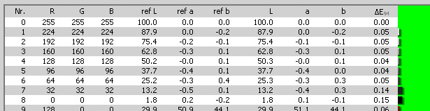

Eine HP-Seite zur Berechnung eines DeltaE:
Gibt man nun die Koordinaten für Weiß von D65 ein und trägt bei L (Helligkeit) einmal die Äquivalente von 120 und 116 ein, so sieht man, daß es den deltaE-Wert stark beeinflusst. Immerhin ein DeltaE von 3.3.
Wer Tippfaul ist, kann auch a* und b* = 0 setzen und erhält somit reines Weiß. Macht keinen Unterschied, da die Differenz, wenn sich nur die Helligkeit verändert, eh null ist. Ob nun 0,321 - 0,321 = 0 oder 0-0 = 0 macht also keinen Unterschied.
Du verwechselst da scheinbar was und schmeißt Yxy und Lab durcheinander.
Das blöde an Lab ist, dass immer richtig gerechnet wird, auch wenn das Ergebnis totaler Unsinn ist
L 0 z.B. ist immer Schwarz. Egal, was bei a und b steht - das sind dann nur mathematische, aber keine realen Farben. "Blaues Schwarz" gibt's eben nicht. Schwarz ist Schwarz ist Null. Und ein Lab-Wert über 100 existiert überhaupt nicht. Da hast Du Candela bzw. cd/m^2 mit Lab verwechselt.
Insofern stimmt auch Deine Schlußfolgerung nicht.

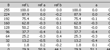

Die Werte der Grauachse würden mich mal interssieren. Insbes. die tiefen Tonwerte. Und dann mal gucken, ob es zu einer der hochgesättigten RGBs eine sinnstiftende Enstprechung gibt. Das Maximal- oder Durchschnitts-Delta sagt ja nix aus.
Mal vorweg: die Messwerte sind absolut gesehen natürlich immer noch super gut. Kein Grund zur Sorge. Und mit Sicherheit kein Grund für einen "Garantiefall".
Dich fuchst jetzt aber, dass die Abweichungen sich im Verhältnis zu vorher "plötzlich" geändert haben.
Was heißt "plötzlich"? Du kalibrierst ja (hoffentlich) nicht jeden Tag. ...
Also sagen wir mal in den letzten 4 Wochen.
RGB verändert sich eben... bis nach einer bestimmten Zeit nix mehr richtig geht. Aber davon biszt Du logischerweise noch meilenweit entfernt.
Um das "Problem" mal einzukreisen: wie sieht denn die Grauachse aus? Hast Du mal die Validierungswerte (mit tiefen Tönen bzw. Priorität Gray Balance)?
