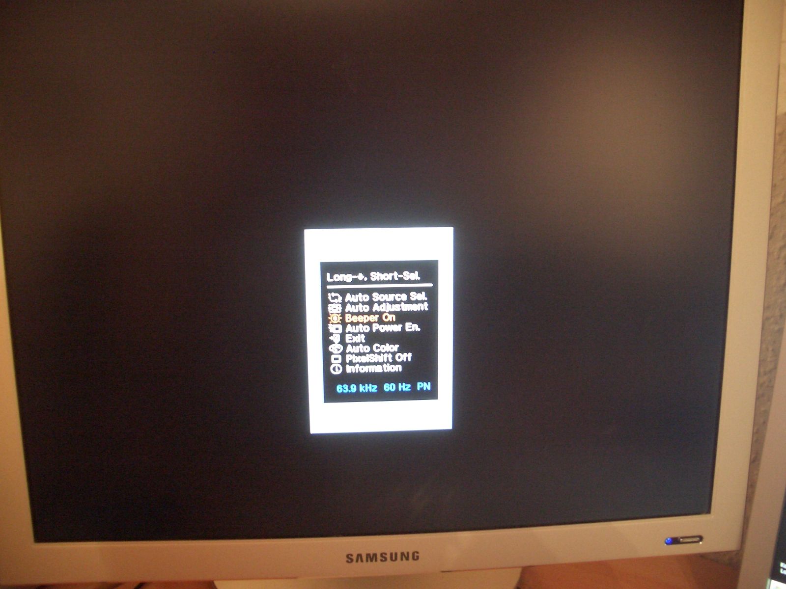

  • Halte mal 10 Sekunden den Power Knopf gedrückt.
    Warte bis das OSD Menue erscheint, und automatisch die Funktionen durchschaltet.
    Deaktiviere mal "Auto Source Settings" und "Auto Power", schnell hintereinander dafür wieder den Power Knopf drücken.

    Leider erscheint kein OSD Menue. Das Drücken der Taste bewirkt einen Piepton und bei längerem Drücken weitere Pieptöne.
    Laut einer Anleitung bedeutet das erste Piepen, dass man gerade die Signalquelle auswählt. Das zweite Piepen ist wohl das AutoAdjustment. Das dritte ,vierte usw. sind mir schleierhaft.
    Vielleicht kann jemand das mit einem funktionierenden 193P nachvollziehen.

    Danke für das Bild! Das Piepen scheint aber nicht das reiten in den Menuepunkten zu sein. Denn "Piepen-Off" bekomme ich nicht hin ;)
    Hast du noch eine Vermutung?
