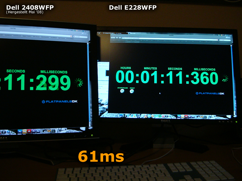

    habe heute trotz aller negativen Meldungen trotzdem meinen Dell 2408WFP bekommen .. und muss sagen der Input Lag ist echt heftig.. ich bin kein High-End Gamer sondern Grafiker und Designer und habe noch einen Dell 3008WFP mit dem ich eigentlich sehr zufrieden bin.
    Nach dem ich vom Input Lag erfahren habe gleich nach dem auspacken mal nen Test gemacht.

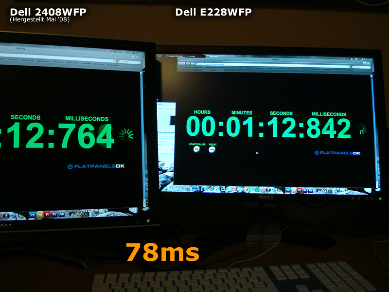

    Dell 2408WFP gegen meinen Dell 228WFP .. man muss natürlich auf die unterschiedlichen Planels hinweisen (PVA gegen TN) ... trotzdem sind die Ergebnisse wahnsinn wenn man bedenkt, dass Dell 6ms grey-to-grey angiebt ...
    60-80 ms Unterschied... das geht nicht ... auch nach Subjektiven Tests beider Geräte direkt nebeneinander musst ich feststellen der 2408 ist stark verzögert... muss jetzt direkt nochmal meinen 3008wfp testen, so aufgefallen ist mir das bisher garnicht, was denk ich mal hauptsächlich daran liegt das man meist keinen vergleich hat und das gerät dann so hinnimmt wie es ist. aber wenn man solche ergebnisse dann sieht...
