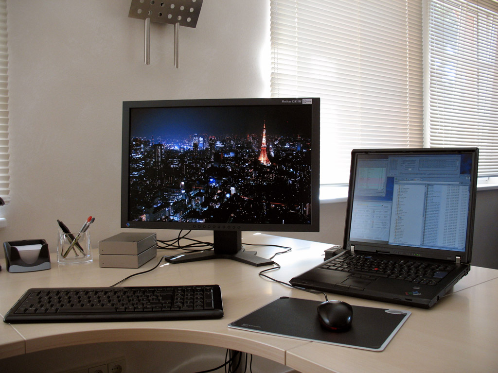

    Hab die schwarze Variante aber Fotos gibts ja schon genug hier im Forum. Naja - evtl. wenn ich mal das momentane Kabelwirrwar entwirrt habe... :D

  • Schönes Hintergrundbild.
