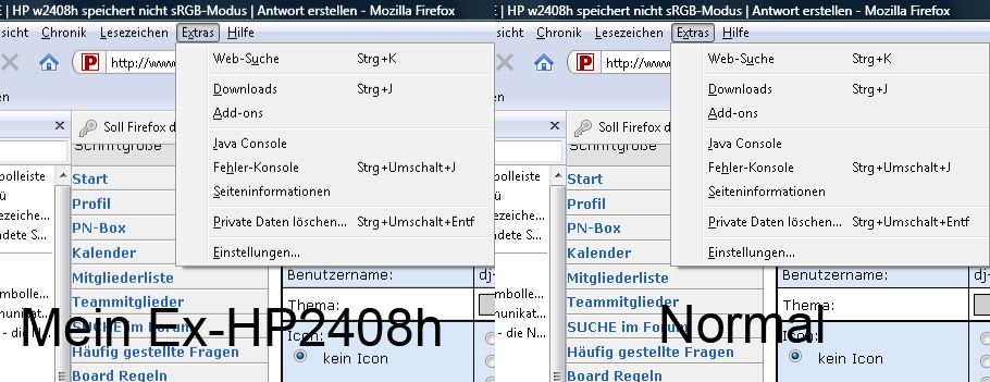

    Ich habe mal versucht den Effekt, wie es bei mir im oberen Bildbereich aussah, mit Photoshop zu simulieren. Wie gesagt je stärker der Blickwinkel von unten her ist, desto stärker war der Unschärfe/Schatten-Effekt. Ich hoffe ihr könnt das Bild unskaliert und ohne Interpolation betrachten, sonst ist es leicht für die Katz.

  • Jo, kann ich nachvollziehen. Das würde mich auch stören, ist aber bei mir definitiv nicht der Fall, seit ich die genannte Justage vorgenommen habe. Gleich nach "Erstaufstellung" hatte ich aber auch einen leichten Unschärfe-Eindruck.

  • Die Unschärfen waren genau das, was mich auch extrem gestört hat.
    Wenn man genau senkrecht 90° auf das Panel geschaut hatte war es ok, aber schon wenn man dann 3cm mit dem Kopf runterging, sind die Farben von Schrift (oder Icon usw.) in die angrenzenden Hintergrundfarben reingeschmiert. Ich habe das den Neon-Effekt genannt, weil es wie dieser Schimmereffekt bei Neon-Reklamen auf Fotos aussah.

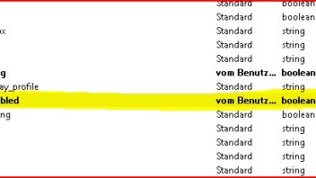

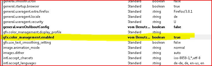

  • Also in meinem Fall liegt es daran das ich den Monitor mit einem Kolorimeter kalibriert habe und somit ein entsprechendes Farbprofil installiert hatte.
    Da der 2408 über einen erweiterten Farbraum verfügt werden manche Farben in Bildern die eigentlich für den sRGB-Farbraum erstellt wurden übersättigt angezeigt.
    Zum Glück verfügt der aktuelle Firefoxbrowser über Farbmanagement, so dass die sRGB-Bilder des Inets in den Monitorfarbraum eingepasst werden und so angezeigt werden wie sie gedacht sind.
    Wenn du kein Kolorimeter hast könntest du zur Not das mitgelieferte ICM Profil verwenden, normalerweise sollte es bereits installiert sein, falls du den Monitortreiber von CD installiert hast. Leider kann ich die Qualität de Profils nicht mehr prüfen da ich den Monitor ja nicht mehr habe. Leider muss ich sagen das ich schon die übelsten Sachen gesehen habe die da mitgeliefert wurden, mal abgesehen davon das das vorgefertigte Profil ja nicht wissen kann mit welchen Einstellungen du deinen Monitor betreibst. Aber womöglich ist es besser als nix.
    Dann noch das Farbmanagement in Firefox aktivieren, in dem du in der Adresszeile " about:config " eingibst und die im angehängten Bild markierte Zeile von "False" auf "True" setzt.
