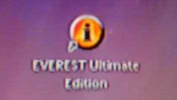

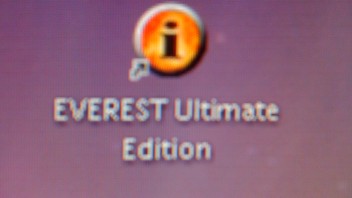

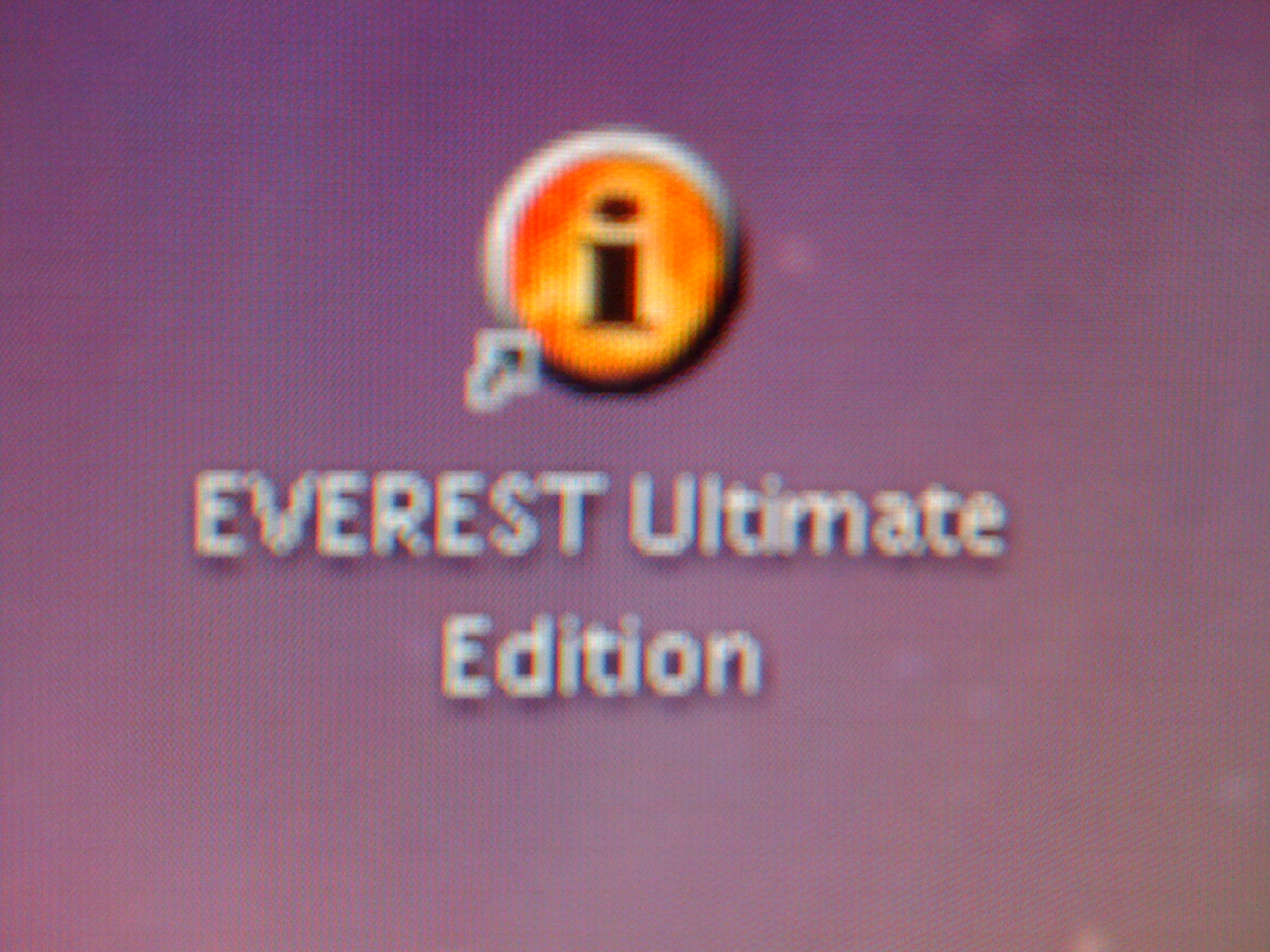

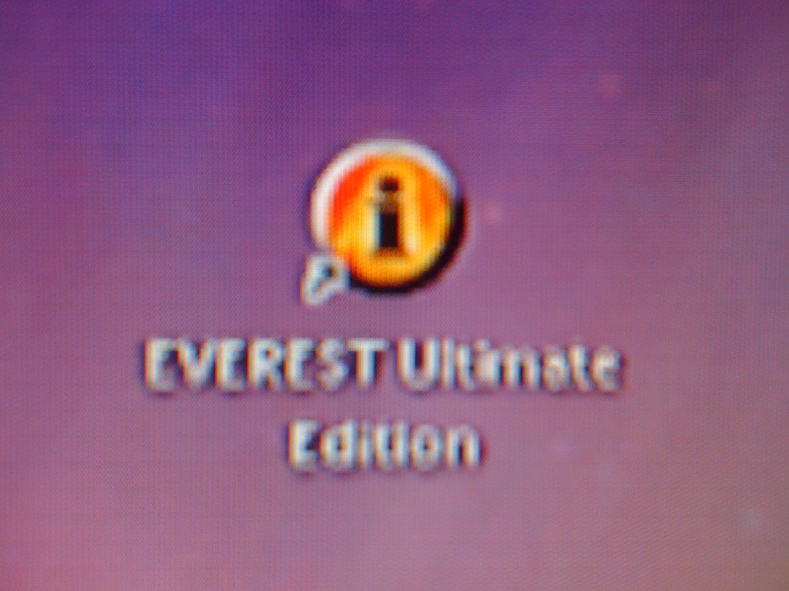

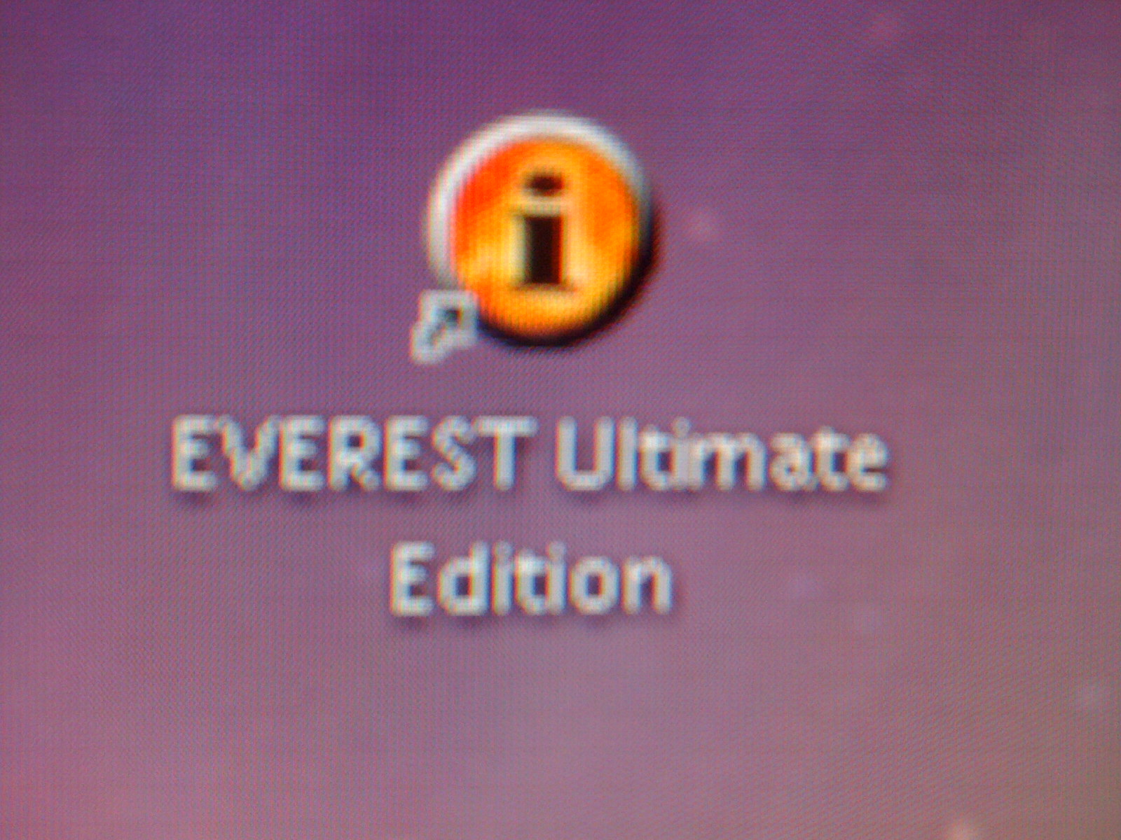

    Ich habe 2 Bilder gemacht, eins mit VGA-Anschluss und eins mit HDMI-Anschluss.
    So könnt ihr mal erkennen was ich meine.
    Die Bilder wurden ungefähr von ca. 10 cm gemacht und beide mit der Auflösung 1360*768.
    Übrigens hab ich es noch mit einem 2. Kabel ausprobiert (HDMI-DVI) für 25€, ändert aber auch nix.
    Das 1.Bild ist VGA, das zweite mit HDMI.
