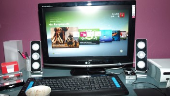

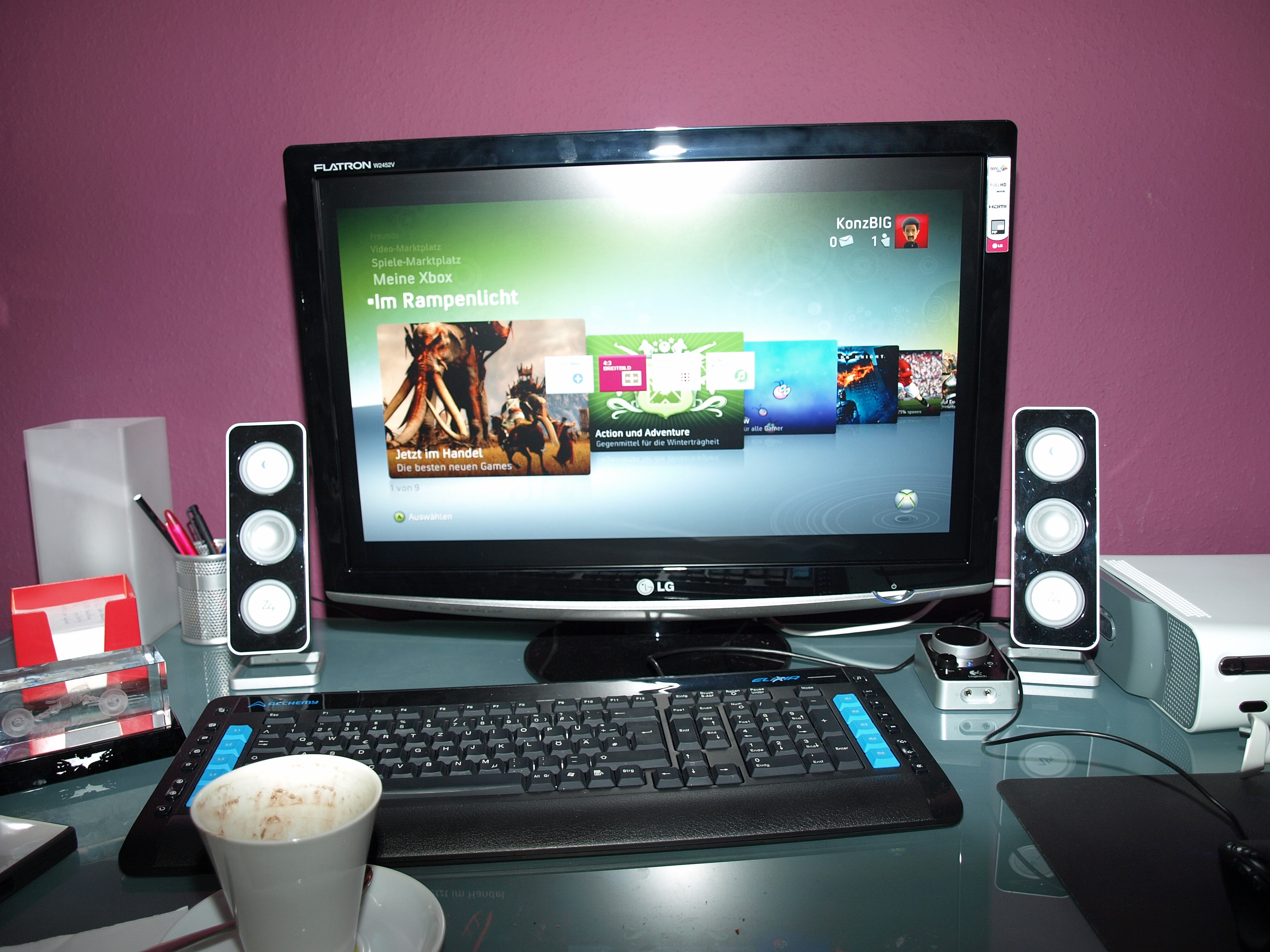

    ich habe mich nach dem positiven test zum W2452V für diesen entschieden u. A. weil ich meine Xbox 360 360 verzerrungsfrei geniessen wollte(1920x1080).
    Der W2452V unterstützt laut prad.de Test ja eine 1:1 Interpolation, und wenn die 360 ein 1080p Signal sendet, dann müsste der monitor bei eingestellelter 1:1 Interpolation oben sowie unten 60 pixel hohe Balken zeigen(oder unten bzw. oben einen 120 Pixel hohen balken). Tut er aber nicht!
    Die Balken unten/oben sind viel größer, und darüber hinaus gibts Balken links/rechts!
    Das ist doch keine 1:1 Interpolation, oder?
    Ich mein die Xbox 360 sendet über HDMI ein Bild mit 1920Breite/1080Höhe. Der Monitor hat 1920 Pixel Breite und 1200 Pixel Höhe. Daraus würde sich ja ergeben, dass oben/unten 60Pixel hohe Balken zu sehen sein müssten, um das Bild wirklich 1:1 wiederzugeben.
