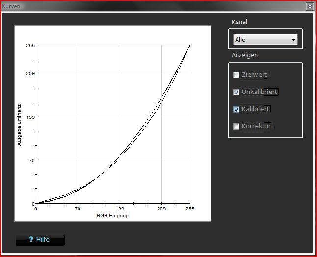

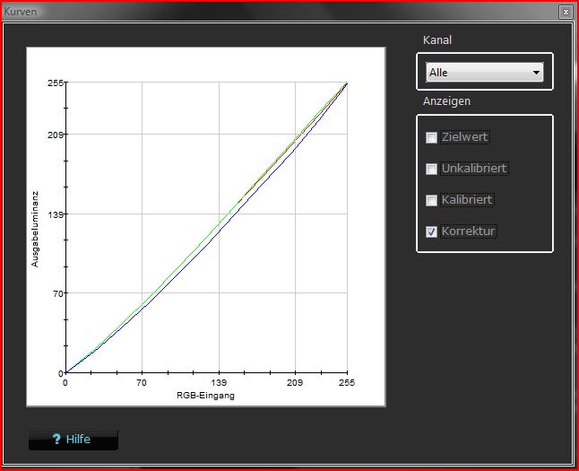

  • Hast du die Einstellungen im Rahmen der Kalibrierung soweit wie möglich mit Bordmitteln erledigt (dein Eizo hat ja immerhin eine 10-Bit LUT)? Grundsätzlich wird die exakte Einhaltung der Vorgaben bei einer Softwarekalibration durch Veränderung der Grafikkarten-LUT erreicht, was zu einem mehr oder weniger starken Verlust an Tonwertumfang führt. Starkes Banding deutet dann darauf hin, dass doch erheblich eingegriffen werden mußte. Deine Kalibrierungs-/ Profilierungssoftware sollte am Ende eine Übersicht über die Korrekturen der Grafikkarten-LUT in grafischer Aufbereitung liefern (siehe auch unsere Testberichte):
    Könntest du die mal posten?

  • Gemäß Korrekturkurve sind da schon einige Eingriffe in die Grafikkarten-LUT nötig. Ob die wirklich nötig sind, oder eher die Sonde problematisch ist, kann man schwer abschätzen. Grundsätzlich wäre sowas wie ein DTP94 schon geeigneter (das du vermutlich nicht "mal eben" zu Hand hast?). Wäre interessant zu wissen, wie der Zustand des Monitors nach den Einstellungen, aber ohne Korrekturen durch die Grafikkarten-LUT mit der/ für die Sonde aussieht. Ich kenne den exakte Funktionsumfang der mitgelieferten Software nicht, aber du könntest (allerdings aus der Reihe wohl nur mit Spyder 2) HCFR benutzen - in der Art, wie in diesem Testbericht unten:
