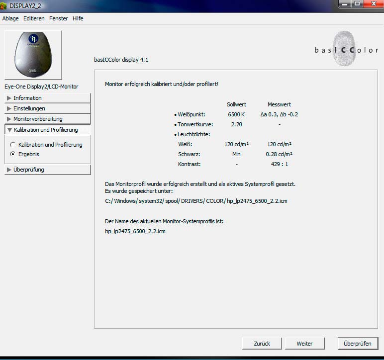

    habe ein kleines Problem mit meinem neuen HP LP2475w. Da ich hobbymäßig fotografiere (Nikon D200 RAW/ und die Weiterbearbeitung in RGB erfolgen soll ), habe mir diesen Monitor vor einigen Tagen gegönnt. Bin soweit auch sehr zufrieden!!
    Habe ihn jetzt mit basiccolor Squid2 (display Vers. 4.1.2) kalibriert. Auf den ersten Blick sehen die Werte in basiccolor auch allesganz gut aus.
    Allerdings stimmen die Rot-Werte m.E., wenn ich ein Bild in Photoshop CS4 oder Nikon NX2 öffne überhaupt nicht. Die Farbsättigung ist viel zu stark. Auch ein Testprint meines Ausbilichters stimmt mit meiner Monitoransicht nicht überein. Auf den Bilder ist das Rot i.O. auf dem Monitor viel zu stark. (Selbst auf meinem Laptop sieht das Rot besser aus!).

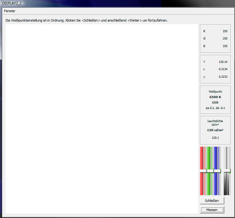

    da ich nicht sicher bin, ob ich bei der Kalibrierung selber einen Fehler gemacht habe, habe ich die einzelnen Schritte noch einmal
    nachvollzogen:
    Software: basiccolor Version 4.4.12
    Kalibrierungsmethode: Softwarekalibrierung (Video-LUT)
    Kalibrierungseistellungen: Anderer Weißpunkt Planck´sche Farbtemperatur: 6500K; Gamma 2,2
    ; Weißluminanz: 120 cd/m² (muss ich
    hier auch messen?); Schwarzluminanz: Minimum
    Profiltyp: 16-bit Tabellenprofil ; Chromatische
    Adaption: Cat02 (von CIECAM02)

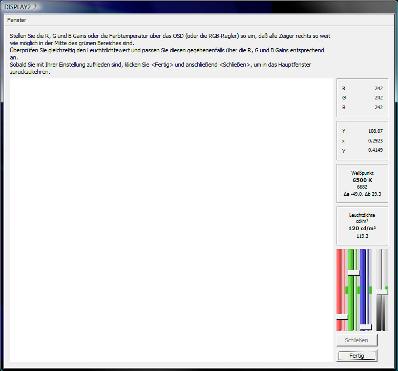

    Wenn ich dann „messe“ bekomme ich keine richtigen Farbwerte
    über das OSD des Monitor hergestellt. Insbesondere der Grün-Wert weicht soweit
    ab , dass ihn nicht richtig eingestellt bekomme.
    Wenn ich den Wert für grün soweit
    reduziere, dass die Balken im Grünen-Bereich liegen geht das Monitor Bild ins
    rot/rosa über!!

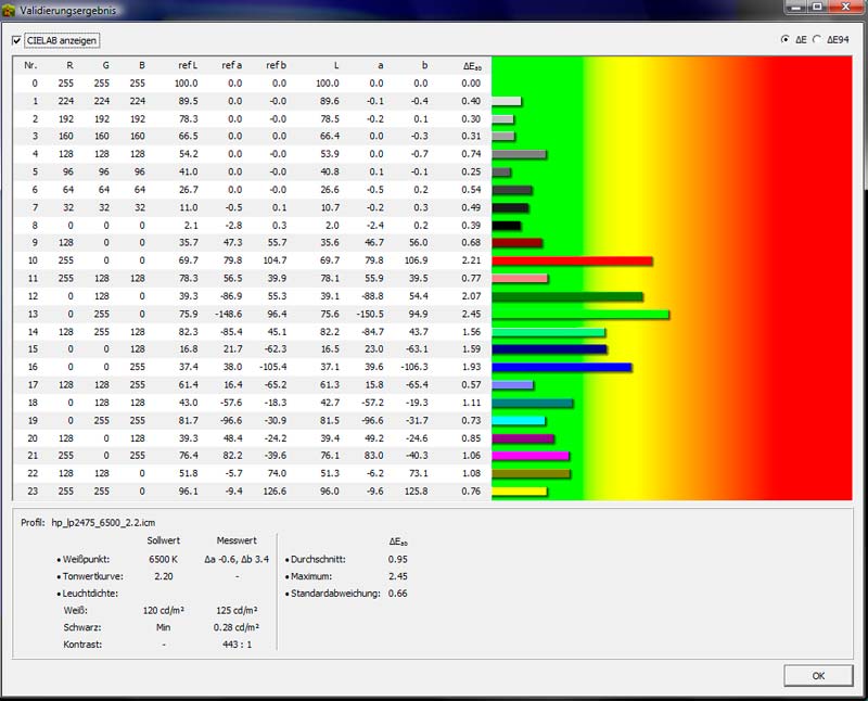

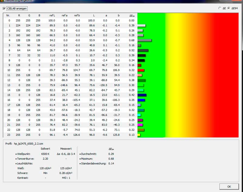

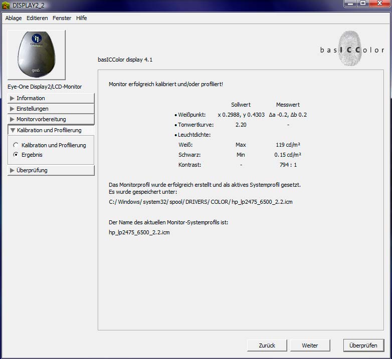

    Und hier die Ergebniss der Überprüfung:
    Mit dem Ergebnis ist mein Monitor in ein dezentes "rosa" gehüllt!!
    Wo liegt mein Fehler???
    Marcus

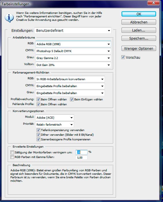

    Hast du dir mal ein paar Minuten Zeit gegeben? Das Auge adaptiert sich, aber nicht in Sekundenschnelle. Mach bitte auch mal einen Screenshot von deinen Farbeinstellungen (Bearbeiten => Farbeinstellungen) in Photoshop.

  • Einstellungen sind soweit OK - du könntest noch "Eingebettete Profile beibehalten" in den Richtlinien wählen, dann ist der Radio-Button bei einem Bild mit vom Arbeitsfarbraum abweichenden Farbraum gleich an der meist sinnvollen Position (eben "Profil beibehalten").
    Alles Weißes ist schon schön rosa gehalten; daran hat sich auch nach einigen Stunden/Tagen nicht geändert
    Der Profilvalidierung kann man nichts Ungewöhnliches entnehmen, ist alles in Ordnung - und dein gewünschter Weißpunkt wird erreicht. Schick mir bitte mal dieses Profil und dann später auch das Matrix Profil. Kann natürlich ein Problem mit der Sonde vorliegen (hier hilft die Profilvalidierung auch nicht weiter; wenn zweimal gleich falsch gemessen wird, paßt es und ist trotzdem nicht richtig).

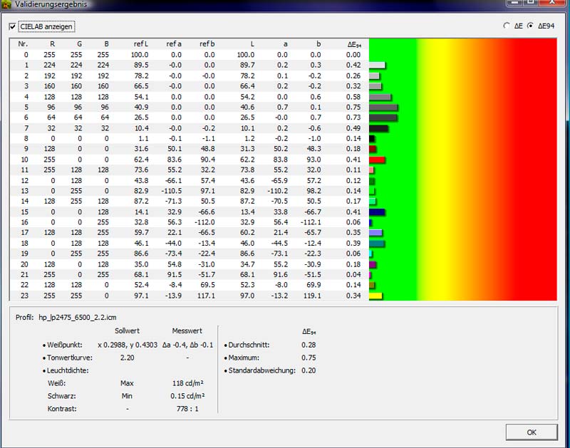

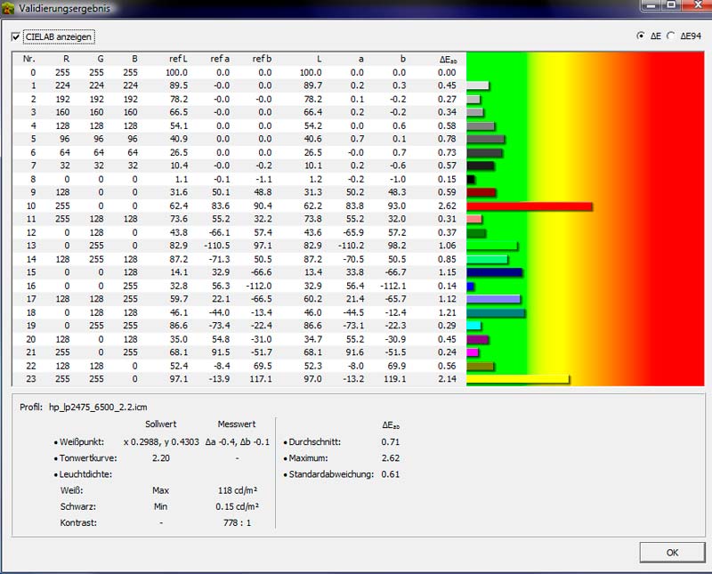

    jetzt habe ich die Kalibrierung mit einem Matrix-Profil - Adaption Bradford vorgenommen.
    Auf den ersten Blick sieht alles gut aus.
    Allerdings besteht weiterhin die extrem hohe Farbsättigung der Rot-Töne; das Rot in den Bildern ist richtig übersättigt.
