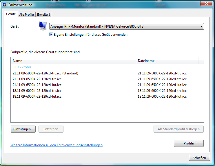

    Seit vorgestern habe ich den Monitor auf "seinem" Wide Gamut Farbraum laufen und ihn profiliert und kalibriert. Über iColor in Verbindung mit der EIZO Software geht das sehr komfortabel. Bei 6.000 k und 6.500 K schafft er den UGRA Test nicht, bei 5.800 K locker (beides mit Gamma 2.2). Warum ist das so? Warum schafft er mal 100% aRGB und mal nicht?
    Ich habe gelesen, das die Farbtemperatur der Umgebung des Monitors bzw. der Umgebung wo die Fotos mal hängen nachempfunden werden soll. Bei normalem Kunst- (Glühbirnen-) Licht dürften dann doch eher die 5.800 K passen? Krass ist der Unterschied eh nur beim umschalten - irgendwie gewöhnt sich das Auge schnell daran.
    Den Windows Farbraum (Windows Farbsystemstatus) habe ich auf sRGB eingestellt. Das scheint so zu passen. Gehe ich recht in der Annahme, wenn ich mal aRGB Fotos bearbeiten will, müsste ich dieses umstellen? Wo bekomme ich dann ein WCS-Profil für aRGB her?
    Ich habe, wie gesagt, kein Vista/ Windows 7, aber das kann an der Stelle eigentlich nicht richtig sein. Mit der Auswahl eines sRGB Profiles bekommst du ja keine entsprechend korrekte Darstellung. Du willst auch hier das Profil haben, das deinen Monitor farbmetrisch beschreibt (also das Monitorprofil). Ich würde als Einstellungen unter "Erweitert" als Windows-Farbsystemstandards:
    - Geräteprofil: Das von deiner Kalibrierungs-/Profilierungssoftware erstellte Monitorprofil eintragen (das du auch dem Display selbst im ersten Reiter zugewiesen hast)
    - Profil für Anzeigbedingungen: WCS-Profil für ICC-Anzeigebedingungen
    eintragen. Das sollte passen. Ich werde demnächst selbst mal endlich Windows 7 installieren und das alles nochmal genau überprüfen.

    Ich habe alle farbmanagementfähigen Programme mit den Voreinstellungen der Kalibrierung verknüpft - alle anderen bekommen automatisch sRGB.
    Einfach ein sRGB Profil zuweisen kann ja nicht funktioneren, weil der Bildschirm diesen Farbraum ja nativ nicht aufweist. Weise anwendungsseitig da erstmal gar nichts zu. Einfach die Einstellungen wie oben übernehmen. Farbmanagementfähige Software sollte damit auf dein Bildschirmprofil zurückgreifen. Ungemanagte Anwendungen bilden weiter einfach auf den Monitorfarbraum ab, was du aber nicht verhindern kannst. Hier müßtest du, wie bereits angeklungen, den Gerätefarbraum selbst verändern (z.B. über das sRGB-Preset am Display).
    Ich habe mir von Saal Digital ein Testfoto zuschicken lassen und deren ICC-Profil in FixFoto mit eingebunden
    Ich kenne das Programm nicht, würde hier aber auf Photoshop vertrauen (habe ganz kurz die Anleitung überflogen und bei "Beim Laden eine Bildes wird das bestehende Farbprofil - sofern eins im Bild enthalten ist - nach sRGB gewandelt" gleich wieder aufgehört). Da kannst du ebenfalls eine Proof-Ansicht einrichten, die ein Ausgabeprofil berücksichtigt.
    Nochmal zu Sicherheit: Ich habe Windows Vista/7 derzeit selbst nicht im Einsatz, aber die vorgeschlagenen Einstellungen müßten eigentlich passen. Sobald ich das selbst mal installiert habe, wird es eine entsprechende Rückmeldung geben.

  • Hallo Denis,
    vielen Dank für Deine Hilfe. Ich habe jetzt die Einstellungen im Vista Farbmanagement (Erweitert) geändert - sehe allerdings keinen Unterschied. Der Windows Desktop ist immer noch atombunt, FixFoto, Firefox Modus 1, Vista Bildvorschau machen es meiner Meinung nach richtig, der VLC Player und DVB-T schalten über Eizo Screenmanager 3.0 den Bildschirm in den sRGB Modus und zeigen deshalb auch richtige und nicht übersättigte Farben an. Das ich keinen Unterschied sehe kommt mir zwar komisch vor, mir fehlt aber das Wissen, dem nachzugehen.
    Kurz: Alles i.O.
    Wenn mit den Messwerten, auch bezüglich der Homogenität, alles im grünen Bereich ist kann ich ja zufrieden sein :) . Subjektiv bin ich das sowieso.
    Da habe ich mich falsch ausgedrückt. Der Eizo Screenmanager 3.0 schaltet den Monitor ins sRGB-Profil und damit ist er im sRGB Farbraum, genau wie die nicht farbmanagementfähige Software. Das müsste meiner Meinung nach sogar mit einem der drei Custom Profile, welches man nach Deiner Anleitung über die 6 Achsenfarbkontrolle auf sRGB beschnitten hat, funktionieren.
