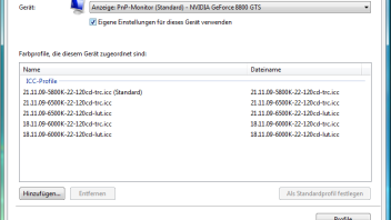

    Die iColor Software kann LUT und Matrix Profile erstellen - was ist für meinen Fall zu empfehlen?
    Ich hab im Forum gefunden, das Du schon mal an anderer Stelle das Matrixprofil empfohlen hast.
    Quote
    Das ich keinen Unterschied sehe kommt mir zwar komisch vor, mir fehlt aber das Wissen, dem nachzugehen.

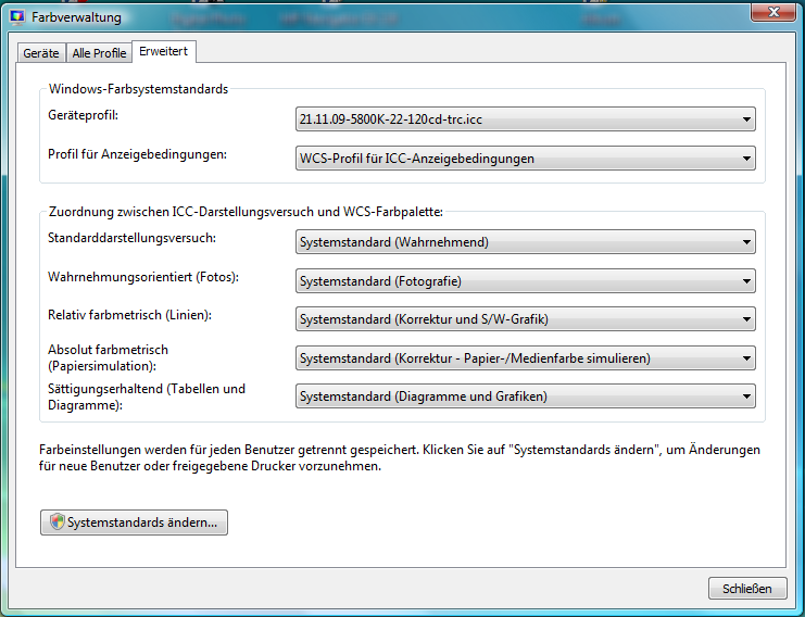

    In einem anderen Form habe ich gelesen, dass beim Vista Farbmanagement die Systemvoreinstellungen unter dem Reiter Erweitert abgespeichert sind (meine Interpretation - für Geräte ohne Profil) und diese dann von den Werten unter dem Reiter Geräte (für Geräte mit Profil) überschrieben werden. Würde den fehlenden sichtbaren Unterschied erklären. Dann wäre unter Erweitert allerdings sRGB sinnvoller. Wenn Du mal dazu kommst, mit WIN7 zu experimentieren würde ich mich über ein Statement freuen.
    Hallo Denis,
    vielen Dank für Deine Hilfe. Ich habe jetzt die Einstellungen im Vista Farbmanagement (Erweitert) geändert - sehe allerdings keinen Unterschied. Der Windows Desktop ist immer noch atombunt, FixFoto, Firefox Modus 1, Vista Bildvorschau machen es meiner Meinung nach richtig, der VLC Player und DVB-T schalten über Eizo Screenmanager 3.0 den Bildschirm in den sRGB Modus und zeigen deshalb auch richtige und nicht übersättigte Farben an. Das ich keinen Unterschied sehe kommt mir zwar komisch vor, mir fehlt aber das Wissen, dem nachzugehen.
    Quote
    Kurz: Alles i.O.
    Wenn mit den Messwerten, auch bezüglich der Homogenität, alles im grünen Bereich ist kann ich ja zufrieden sein :) . Subjektiv bin ich das sowieso.
