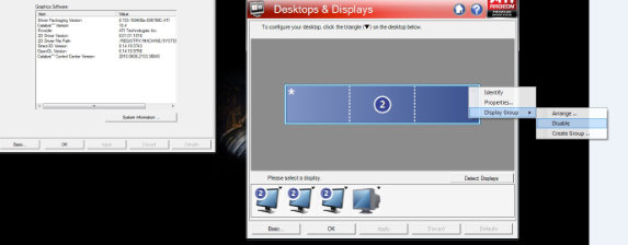

    Hat Irgend ein Mod oder Redakteur eine Erklärung dafür,dass bei mir im zweiten Fenster bei" Arrange,Disable,Create Group"der Punkt Bezelcompensation fehlt(Es geht um Eyefinity`s Rahmenkorrektur),genau dort(unter Arrange) sollte man es anwählen können.Habe schon Kreuz und Quer in- deinstalliert,ist auch der richtige Treiber.10.4/Windows 7 64Bit(frisch) /HD5870 .In eurem Test über den EV2333WH schreibt ihr,dass bei Videosignalverarbeitung digital nur Vertikalfrequenzen zwischen 59 und 61 Hertz verarbeitet werden können.Kann das sein, dass sich da was Quer stellt?Sobald mein vierter Monitor einrifft werde ich natürlich gegentesten.Oder vielleicht, dass der kleine Samsung Probleme hat die zusätzlichen Pixel darzustellen.Habe auch schon in anderen Foren mein "Glück"versucht.Wegen dem 22" ist der grösste gemeinsamer Nenner 1680x1050 resultiert in 5040x1050,läuft auch wunderbar,bis auf das das neue Feature .

  • Leider weiss ich nicht wirklich was du möchtest? Dir fehlt ein Menüpunkt. Okay. Und wie denkst du kann das mit dem Monitor zusammenhängen? Ich seh da irgendwie keinen Zusammenhang. Wird die Darstellung beschnitten? Ist sie unscharf? Wie ist der EV2333WH an der Grafikkarte angeschlossen? Es kann hier viele Ursachen geben, kenn mich allerdings mit einem Mehrschirmsystem welches über zwei Geräte hinausgeht leider zu wenig aus.
  • Ne,Ne Eyefinity selber läuft wunderbar,so wie es soll,habe mir auch die Videos über Eyefinity auf der Seite [H]ard|OCP angeschaut,vom Einrichten selber alles keine
    Sache,(brauche eben den DisplayPort-Anschluss des Eizo)der das Ganze dann ermöglicht.Soweit ich mal gesehen habe, steht(besser gesagt sollte stehen) dann auch unter "Systemsteurung/Darstellung und Anpassung/Anzeige/Bilschirmauflösung" in meinem Fall nicht nur 5040x1050 sondern nach der Korrektur auch so in etwa 5240x1050 u.A..Also die Pixel sozusagen hinter dem Rahmen gehören dann zur Auflösung dazu,da habe ich irgendwie das Gefühl ein Monitor macht da nicht mit.
    Wie gesagt ich warte mal auf mein vierten Monitor(noch unschlüssig) oder setze auf dem 2. Pc das System neu auf(mit einer Festplatte also ohne Dualboot) und schaue die Sache nochmal an.Wenn die Sache nicht ganz dein "Gebiet" ist O.K.,Merci trotzdem du dir kurz Zeit genommen hast.

  • Dann wünsch ich dir schonmal viel Erfolg bei deinem Vorhaben. Dass es möglich ist auch einen Bildbereich "hinter" dem Rahmen zu simulieren ist mir völlig neu. Man verliert dadurch zwar Bildinformationen, dafür passen die Anzeigemaße. Interessant :)
