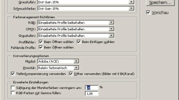

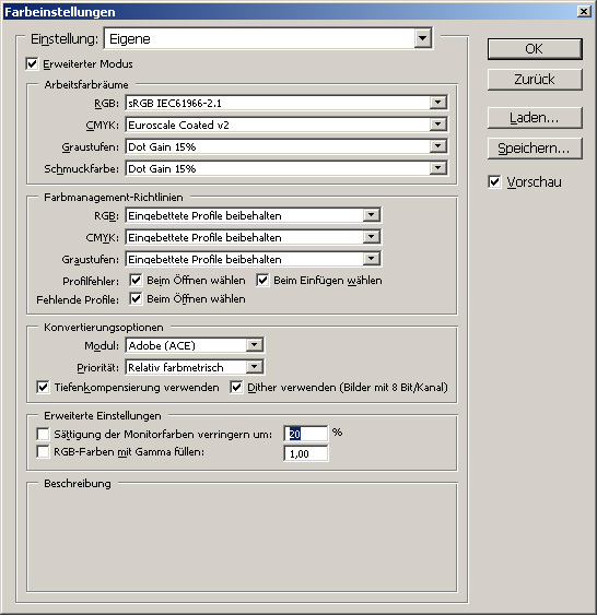

    8. wenn ich auf ein profil kalibriert habe und dieses in photoshop aktiviert habe,
    Das Monitorprofil hat in PS nichts zu suchen. Einstellungen so wie im Screenshot unten angegeben. Als Arbeitsfarbraum kannst du ECI-RGB wählen (mußt es aber nicht, PS fragt mit den Einstellungen bei Abweichungen/ fehlenden Profilen ohnehin immer nach - i.d.R. wirst du das eingebette Profil beibehalten wollen)
