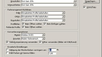

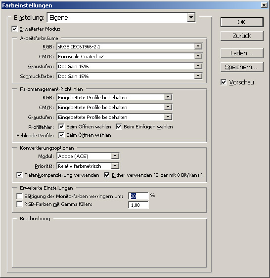

    Das wäre an der Stelle nicht richtig - das Monitorprofil hat in PS nichts zu suchen. Ich hänge dir hier mal beispielhaft die Farbeinstellungen in PS an. Arbeitsfarbraum kannst du in der Konfiguration letztlich flexibel wählen (nimm einfach den, in dem du am meisten arbeitest), PS wird sich so bei Abweichungen eh melden (i.d.R. wird man das eingebettete Profil beibehalten).
    Denis
