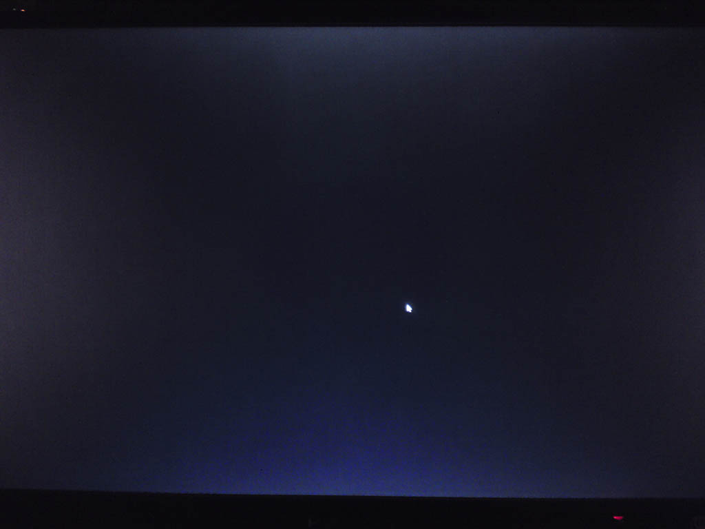

  • Ne also mich stört als einziges diese übertrieben hässlichen 5 Schwarztöne die einen schon beim booten begrüßen.
    Hab mal n Bild gemacht,
    is in nem stockdunklen Raum gemacht bei komplett schwarzem ("schwarzem" -.-) Bildschirm
    und natürlich ohne Blitz.
    Und das kleine rote reflektierende Licht rechts unten ist von meiner Razer :P
    Ich hoffe das hält dich schonmal von deinem Kauf ab...
    Also ich würde das meinem Eyefinity nicht antun ^^
  • Das Bild kenne ich schon von 2 Bekannten die Viewsonic 28" haben. Ist ja glaube ich recht baugleich gewesen. Auserdem einen der den HG hat.
    Beim Spielen bemerkt man hiervon nichts, beim Filmekucken achtet man auch nicht unbedingt drauf auser man kuckst gerade "Dunkler Fleck bei Nacht" ;) 24" ist mir zu klein, alle besseren Panels werden danach einfach zu teuer, da bekomm ich 3 von den Teilen hier. Meine Entscheidung steht schon bei einem 26 oder 28", deswegen bin ich gespannt auf deiner Meinung zum HF.
