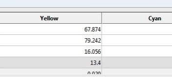

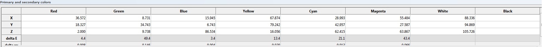

  • Nach einigen Stunden experimentieren mit Calman ergab sich das der grüne delta-e durch den Farbton beeinflusst werden kann. Mit dem 2709W häte ich das nicht machen können. Wenn ich den Farbton herunter regel bekomme ich jedoch kein natürliches grün, was auf Probleme mit dem Sensor hindeutet.
    Ich denke der Sensor ist defekt, was ich jedoch erst mit Sicherheit sagen kann wenn die Einstellungen intensiv geprüft wurden und ein Vergleich mit dem dtp94 erfolgt ist um jeden anderen Fehler auszuschließen.

    Wenn der Sensor nicht richtig funktioniert zeigt mir das Programm einen gemessenen delta-e von 0 an obwohl der reale delta-e keineswegs 0 ist und mit einem intakten Sensor mit der gleichen Konfiguration garantiert nicht mit einem delta-e von 0 gemessen wird. Für mich ist das dann kein natürliches grün.
    Ob das am Sensor oder den Einstellungen liegt kann ich erst mit dem dtp94 sagen, wenn es denn richtig funktioniert. Weil ich die Einstellungen bereits mehrmals geprüft und verändert habe sagte ich, ich denke der Sensor ist defekt. Ich habe soeben eine Messung mit Werkseinstellung sRGB getestet und muss sagen das der delta-e im Schnitt sehr gut ist, zumindest wenn ich den Messwerten glaube... (sogar grün ist Akzeptabel) Wenn ich mir jetzt eines meiner Naturfotos anschaue denke ich mir sofort: Hier stimmt etwas nicht, die Umgebung leuchtet wie ein Brennstab aus dem Atomkraftwerk. (kein natürliches grün, gemessener delta-e inkorrekt)

    Jetzt zum DTP94: Insgesamt konnten damit viel bessere Ergebnisse erzielt werden, die Messergebnisse sind genauer und die Quato-Software um Welten besser als die Spidersoftware.
    Profilkonfiguration: noch nicht, das beste kommt zum Schluss
    Ich hatte bei Calman ein wenig falsche Einstellungen, wirklich nur ein wenig. Die Ergebnisse konnten damit weiter verfeinert werden, die zuvor geposteten Probleme insbesondere im Grünbereich blieben jedoch. Ergo macht der Bildschirm die Probleme.
