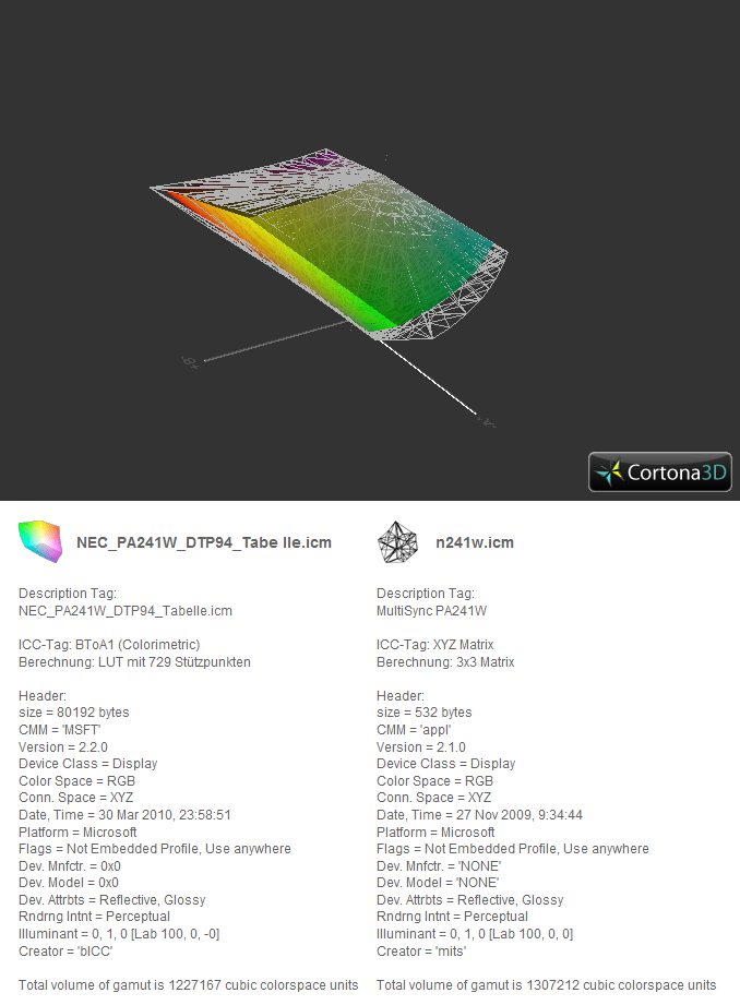

  • So nun der zweite Versuch:
    Gestern habe ich ein Austauschgerät für meinen Spyder3 erhalten.
    An dieser Stelle ein Lob an den Support von Datacolor: Sehr freundlich und kulant und nach 24h hatte ich immer eine Anwort auf meine Fragen.
    Beim Kalibrieren zeigt sich nun folgendes Bild:
    1. Der gemessene Farbumfang stimmt nun ziemlich genau mit dem aus dem generischen Farbprofil überein. Gemessen wird ein etwas größerer Farbumfang. Offensichtlich hatte mein alter Spyder3 da tatsächlich einen Defekt. (siehe Bild 1 und 2)
    2. Im Vergleich dazu habe ich mit der Software basiccolor und dem DTP94 einen etwas kleineren Farbraum gemessen. (Siehe Bild 3)
    3. Bei der Kalibrierung mit dem DTP94 erhalte ich in Farbverläufen leichtes Banding, beim Spyder3 habe ich praktisch keins.
    4. Bei der Weißpunktmessung erhalte ich bei beiden Geräten starke Abweichungen zu der im Monitor eingestellten Farbtemperatur: Wenn der Monitor auf 6500K steht, wird mit dem Spyder über 7200K gemessen, mit dem DTP94 ca 5900K. Durch die Kalibrierung wird das Bild beim Spyder3 also wärmer, beim DPT94 kühler. Ich schätze mal, dass die wahre Farbtemperatur irgendwo in der Mitte liegt und der Monitor nicht so weit off ist. Ich bin mal gespannt, welche Farbtemperatur im offiziellen Prad-Test bei der Werkseinstellung gemessen wird.
    Das Profil vom DTP94 sollte hier am stimmigsten sein, sofern die Anzeige in Lab auch relativ farbmetrisch erfolgte. Bislang ergab eine Rückwärtsrechnung mit chromatischer Adaption vom falsch erfaßten Weißpunkt auf eine gemeinsame Vergleichsbasis immer mit dem EyeOne Pro ziemlich übereinstimmende Werte.

  • Quote
    In meiner basiccolor Version gibt es leider noch keine Wide-Gamut-Anpassung ;( . Wie es aussieht werde ich damit nicht recht weiter kommen.
  • Quote
    Ist in dem Zusammenhang, zumindest für das DTP94 in Bezug auf die geeignete Aufbereitung des Farbraumes in Lab auch nicht entscheidend. Wie gesagt: Wenn man diesen falschen Weißpunkt als korrekt unterstellt und die Farbwerte von ihm zu einer gemeinsamen Basis (ergibt sich schon aus dem ICC-Workflow an sich, in dem intern relativ zu D50 gearbeitet wird) adaptiert, erhält man in Bezug zum EyeOne Pro recht konsistente Ergebnisse. Insofern sollest du der Farbraumaufbereitung durch die Messungen des DTP94 trauen können.
    Hilft dir für den praktischen Einsatz trotzdem wenig.
    Denis
  • Quote
    Ich weiss nicht, ob ich dass richtig verstanden habe? Heißt das, der Farbraum wird zwar richtig gemessen und hat die richtige Form und Größe, ist aber verdreht, weil der gemessene Weißpunkt falsch ist? Die Korrekturmatix wäre dann nichts anderes als eine Drehtransformationsmatix, die den Farbraum wieder zurechtrückt?
