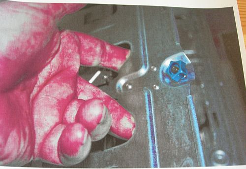

    Wenn wir ausdrucken (PCL oder PS) kommen die Farben "verfälscht" heraus.
    Am Schlimmsten bei Hauttönen (schaut wie in einem schlechter Splatterfilm aus).

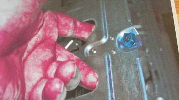

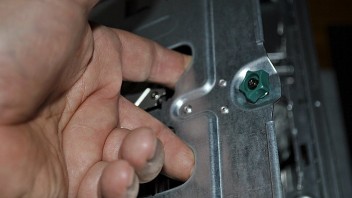

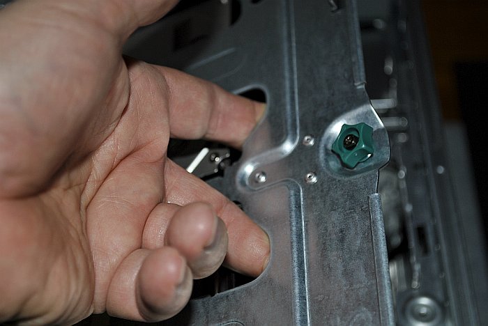

    Als Beispiel habe ich ein Testbild "Hauttest ORG.jpg" (mit Nikon D3000 aufgenommen) und ausgedruck "Hauttest PRN.jpg" (mit alter Nikon Coolpix 7900 aufgenommen).
    Egal wie ich es drehe kommt kein vernünftiges Ergebnis zustande :(
    Die Hauttöne sehen blutig aus, Türkis (die Stellschraube) wird hellblau (das kenne ich wenn ich ein Grafikdokument über PCL drucke - statt über PS).

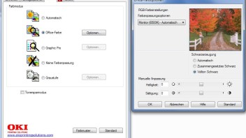

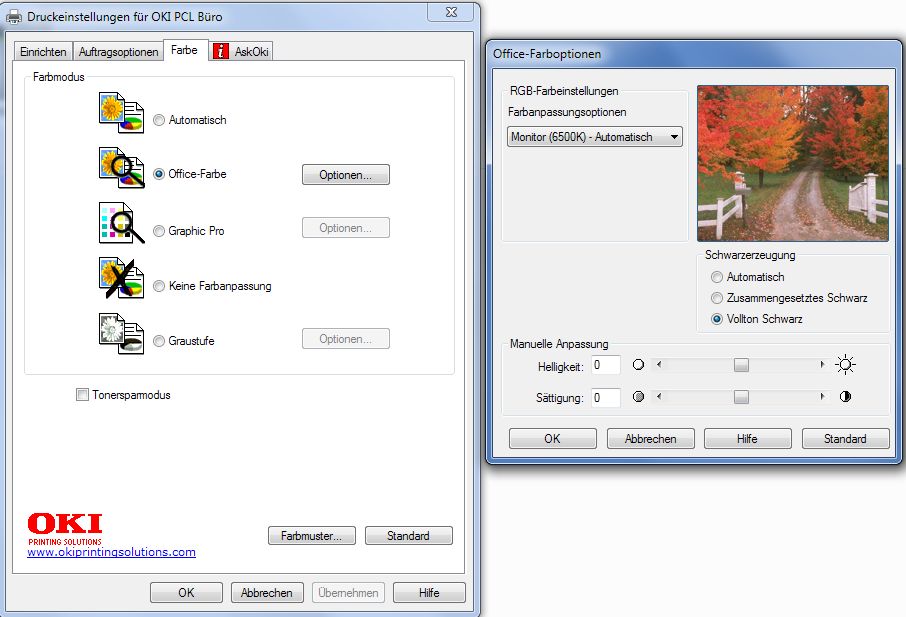

    Im Anhang siehst du die Einstellungen beim PCL.
    Ich habe "Keine Farbanpassung", Graphic Pro und Automatisch versucht - unterschiedlich aber immer grottig "falsch".

    Im Moment tippe ich (noch) auf Treiber oder die "Farbeinträge" (Bild im Anhang).

    Total bescheuert: Es gibt einen Produktionsfehler bei den Tonerkartuschen. Diese besitzen einen Chip der in das Tonergehäuse eingebaut wird. Der Schlitz wird mit einem Deckelchen geschlossen - und das kann rausfallen. Fällt dann so blöd, dass es in die Bildtrommel davor reinfällt (durch die Schutzklappe hindurch, so dass man es nicht sieht). Ausgerechnet an dieser Stelle wird die Messung für Farbe, Dichte, etc vorgenommen. Der Drucker "korriegiert" den Farbfehler bis er nicht mehr Regeln kann (steht dann auch Anschlag). Deswegen diese komplett versfälschten Farben. :S
    Die Kappe von Cyantoner ist abgefallen und in Magentabildtrommel rein > deswegen die Splatterhand.
