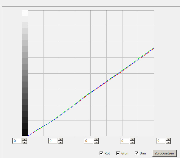

    mit einem DTP 94 und iColor Display 3.7.1. habe ich heute versucht, den EIZO S2233 zu kalibrieren.
    Beim letzten Versuch (Einfacher Modus: Adobe RGB) bekam ich am Ende folgendes Ergebnis heraus (Anhang > Report-PDF + Korrekturkurve-JPG).
    Liegt es an meinen Parametern (welche wären geschickter?) oder sollte ich bei dieser Kombination nicht mehr erwarten?

  • Hallo Denis,
    ich hab jetzt ein paar Parameter aus einem Prad-Test (S2231) verwendet.
    "Als Grundlage für das Ergebnis haben wir folgende Einstellungen abweichend von der Werkseinstellung gewählt: Helligkeit 54 %, R=94 %, G=100% und B=100%. Kontrast 50 % und Gamma 2.2 bleiben exakt so wie in der Werkseinstellung vorgegeben."
    Das hat schon eine deutlich bessere Korrekturkurve ergeben. Ich probiers jetzt mal mit deinem Tipp (Max. Luminanz).
    Du solltest hier dich hier schon an die aktuellen Meßwerte halten. Wie du die drei RGB-Gain-Regler einzustellen hast, "sagt" dir ja iColor über die Anzeige. Helligkeit dann nach Wunsch (Korrekturen vermeidest du hier über die Einstellung "Luminanz: Max").
    Ist die Korrekturkurve sozusagen das Maß aller Dinge, was die Farbverbindlichkeit anbetrifft?
    Die Korrekturkurve zeigt nur an, wie sehr die Grafikkarten-LUT "verbogen" werden muß, um deine Kalibrationsziele (und darauf basierende Neutralität) zu erreichen. Je mehr sie vom 45 Grad Winkel durch die Mitte gehend abweicht (auch einzelne Kanäle), desto mehr Tonwertverluste werden auftreten. Mit Farbechtheit hat das erstmal nichts zu tun.

    Die Kurve wird immer besser – Max. Lum war ein guter Tipp. Ich probiere jetzt noch mal die einzelnen Kanäle besser zu justieren, meistens beweg ich mich bei den jeweiligen Kanälen um einen Wert von 90-95 ( von 100 ) .

    Aktuelle Einstellungen sind jetzt 2,2 / 5740 und 194 candela. Die Korrekturkurve schien auch den Nullpunkt zu schneiden. Das spricht schonmal für wenige Tonwertverlust,oder? Ganz unabhängig von der tatsächlichen Farbe, die ich hier sehe.

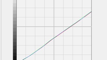

    Wird passen. Die Kurven sollten bei deinen Einstellungen und dem sehr neutralen Eizo faktisch als Gerade durch die Mitte (!= Nullpunkt) laufen. Beispiel:
