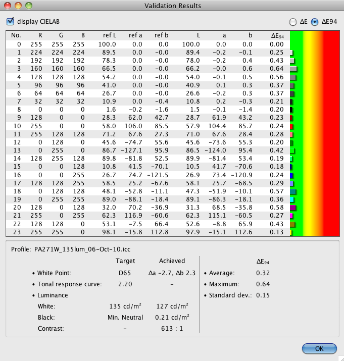

    Übrigens, da wir gerade beim Thema Weisspunkt sind: ist eine Abweichung von 2,2 "delta a" viel?
  • Eine Profilvalidierung ist in ihrer Aussagekraft relativ eingeschränkt (zusätzlich: Wenn die Sonde falsch messen würde, merkst du das über die Profivalidierung nicht, da ja die gleiche Sonde in beiden Schritten genutzt wird). Die Werte sind aber grundsätzlich in Ordnung. Bildschirm ist neutral und und verhält sich linear.
    Den gewünschten Weißpunkt solltest du von deinen Umgebungsbedingungen abhängig machen. Als Gradation (Gamma) empfiehlt es sich in deinem Fall, die Gradation deines bevorzugten Arbeitsfarbraumes zu wählen. Das minimiert Tonwertverluste. Um eine in Bezug auf die Helligkeitsverteilung korrekte Anzeige in ungemanagter Umgebung zu haben, sollte man das hier zur Anzeige kommende Material bzw. die auf Betriebssystemebene unterstellte Gradation berücksichtigen. Mit deiner Wahl (Gamma 2.2) fährst du i.d.R. richtig.
