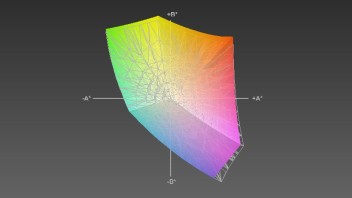

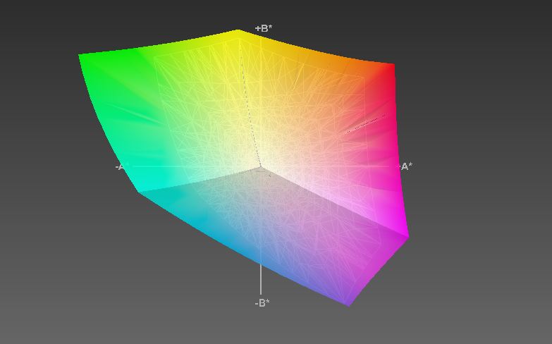

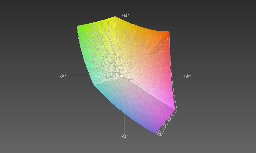

    Ich hab mal meine beiden Profile upgeloadet und mit S-RGB verglichen. Passt das so bzw. ist das überhaupt aussagekräftig? Ich nehme an es zeigt mir nur den gesamten vom Monitor darstellbaren Farbraum.

    links der 2475, rechts der 2025 Viewsonic
