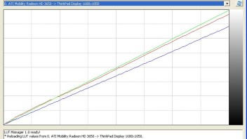

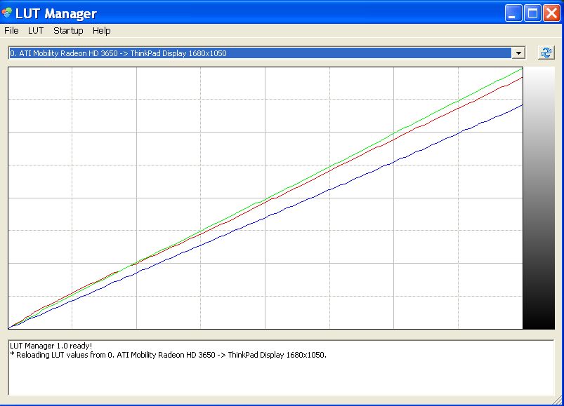

  • Habe einen neuen PA241w im setting "full" mit Gamma 2,2 und 6500k mit meinem spyder3pro kalibriert.
    Erstaunlicherweise greift das erstellte farbprofil massiv in die LUT der graka ein.(siehe anhang)
    Allen anschein zu folge ist die farbtemperatur viel zu hoch ! (blaukanal wird durch LUT massiv abgeregelt)

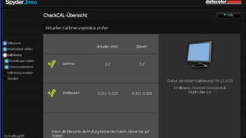

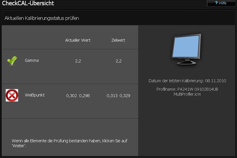

    Ein vergleich (CheckCal) gegen das profil von NEC zeigt das der weisspunkt vollkommen falsch sitzt --> anhang
    Die grosse frage: Hat der monitor nen macken ? (wird sonst immer als sehr gut justiert beschrieben) oder zickt der spyder3 ?

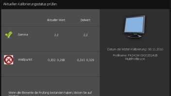

    Grundsätzlich: Dass die LUT-Kurven am Anfang so extrem auseinanderlaufen spricht dafür, dass du den Weißpunkt nicht über die Bordmittel angepasst hast. Denn selbst wenn ich den Meßfehler der Consumergeräte bei stark von einem CCFL (72% NTSC) Backlight abweichenden Spektren berücksichtige, bleibt das System in sich "geschlossen", d.h. du mußt den gewünschten Weißpunkt (meßtechnisch für das Colorimeter richtig, tatsächlich wohl stark abweichend) ohne größere LUT Eingriffe erreichen können, auch über die gesamte Grauachse, da der NEC ab Werk schon sehr neutral ist. Weil die NEC Einstellungen im OSD für den Weißpunkt (in xy-Normfarbwertanteilen) ganz gut mit korrekt ermittelten Meßwerten übereinstimmen, bekommst du gleich bei der Kalibrierung ein Gefühl für die Größe der Abweichung.

    Leider ist die spyder3pro software sehr verschlossen was irgendwelche zahlenwerte angeht. Ich kann nur das kalibrationsziel (6500k g2.2) angeben. Die check cal funktion gegen das NEC farbprofil zeigt mir dann den weisspunkt an. Der ist wie gesagt meilen weit von dem am osd angezeigten weg. Ich koennte jetzt natuerlich anfangen mit xy korrektur im Multi profiler einen weisspunkt einzustellen den das spyder3 dann fuer den richtigen (6500k) haelt. Die frage ist dann nur ob ich nicht den bock zum gaertner mache und meinen monitor den "vorstellungen" des spyder anpasse mich dabei jedoch meilenweit von der blackbody kurve entferne...

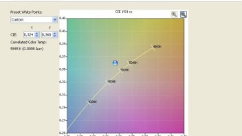

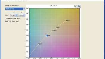

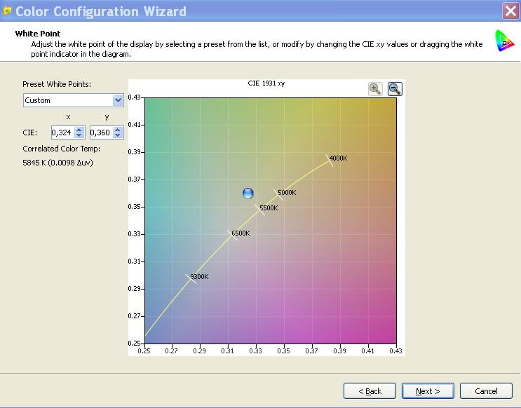

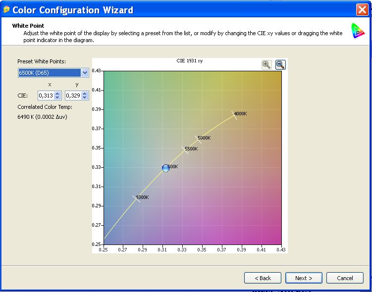

  • So habe mal noch ein experiment gemacht und den weisspunkt mit MultiProfiler manuell auf einen "spyder kompatiblen" wert gesetzt. Habe dabei die gemessenen abweichungen (x=-0.011 und y=-0.031) auf die sollwerte fuer 6500k in MultiProfiler addiert. Dabei entferne ich mich deutlich von der blackbodykurve. --> anhang

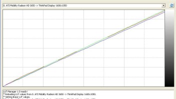

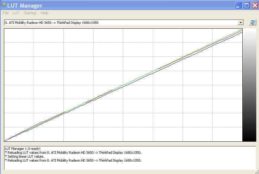

    Nach dieser einstellung einen kalibriert und siehe da die korrekturen in der LUT sind deutlich geringer. --> anhang

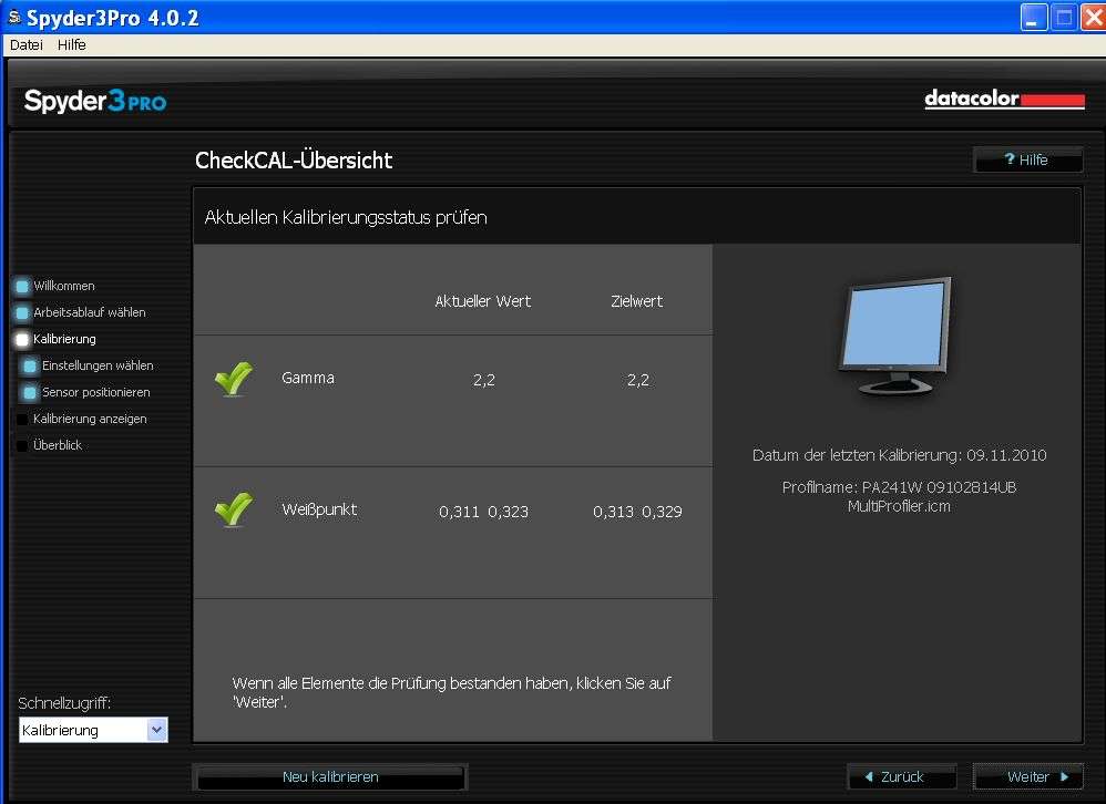

    Ein CheckCal bestaetigt dann auch einen weisspunkt der sehr nahe an der vorgabe 6500k liegt. Unter der voraussetzung das die weisspunkteinstellungen im Monitor der wirklichkeit entsprechen (sollte ja laut test der fall sein), scheint der spyder den weisspunkt weiter im blaeulichen zu sehen als er in wirklichkeit ist (oben genannte abweichung)
