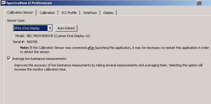

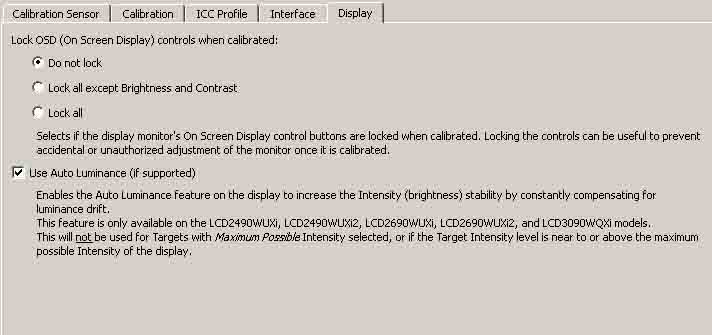

    Habe Hardcopies von meinen Einstellungen beigefügt.

    Erstes Bild, der "Gamma-Bereich". Wenn du schon die Farbraumemulation mit sRGB als Ziel nutzt, sollte auch die Gradation entsprechend angepasst sein. Einfach auf den Radiobutton "Custom Curve" klicken und dann "sRGB" auswählen.

  • Weiterhin kannst du in Bild3 die Kalibrations-Schritte auf 52 stellen, und statt "Maximize Contrast Ratio" das "Best greyscale color tracking" auswählen.
