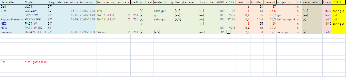

    Siehe Anhang. Gerne nehme ich noch weitere Monitore auf.

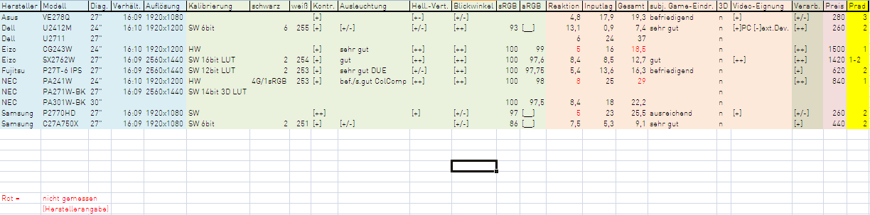

    Ich habe noch weitere Empfehlungen in die Liste aufgenommen (Anhang).
    Demnach scheint der Eizo SX2762W tatsächlich der einzige Monitor zu sein, der bei der EBV und beim Spielen top ist, auch wenn die Bewertung in der Kategorie "geeignet für Hardcoregamer" mt +/- bewertet wurde, was mir aber anhand der Daten nicht fair gegenüber dem Eizo erscheint. Denn andere, die den gleichen subjektiven Eindruck vermittelt haben, waren bei den Messwerten des Inoputlags deutlich schlechter und haben die gleiche Bewertung bekommen.
