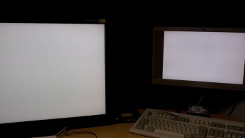

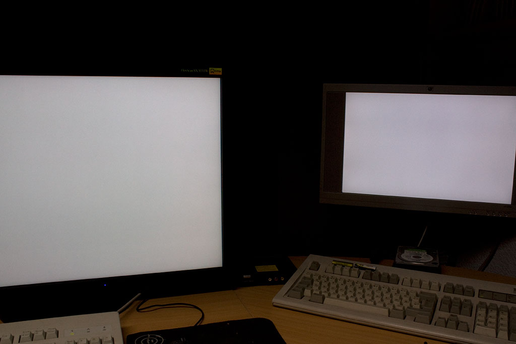

    Beide Bildschirme emittieren ein stark unterschiedliches Spektrum. Die messtechnisches Auswertungsfunktion (2 Grad Normbetrachter der CIE) entspricht nicht exakt den Empfindlichkeitskurven deines Sehsystems. Damit kann es in einem solchen DualScreen-Setup zu deutlichen visuellen Unterschieden bei gleichen Messwerten kommen. Eine Form der Beobachtermetamerie. Das schmalbandige WCG-CCFL Spektrum des U2410 ist diesbezüglich besonders ungünstig.
    Anbei mal ein noch sehr verharmlosendes Beispiel aus meinem Setup. Beide Bildschirme (links: WCG-CCFL, rechts: CCFL) wurden auf den gleichen Weißpunkt kalibriert. Weißabgleich in Bezug auf den linken Bildschirm.
    Du solltest einen der beiden Bildschirme mit deinem gewünschten Weißpunkt kalibrieren (die 6500K sind übrigens absolut keine Pflicht, sondern in vielen Fällen sogar eher ungeeignet, wobei im Privatumfeld ohnehin selten stabile Abmusterungsbedingungen vorliegen). Für den anderen Bildschirm wirst du dann in iColor ein anderes Weißpunkziel wählen müssen. Experimentiere da erstmal. Dann hast du zumindest eine diesbezüglich gute, visuelle Übereinstimmung.

    An der neutralgrauen Fläche hinter den Bildern sieht man bereits auf dem Kamerabild die Unterschiede im Weißpunkt - daher wirklich mal einen Bildschirm auf das gewünschte Ziel kalibrieren und dann für die Kalibration des zweiten Bildschirms einen anderen Zielweißpunkt wählen. Experimentieren, bis es visuell für dich gut passt.
    Denis
